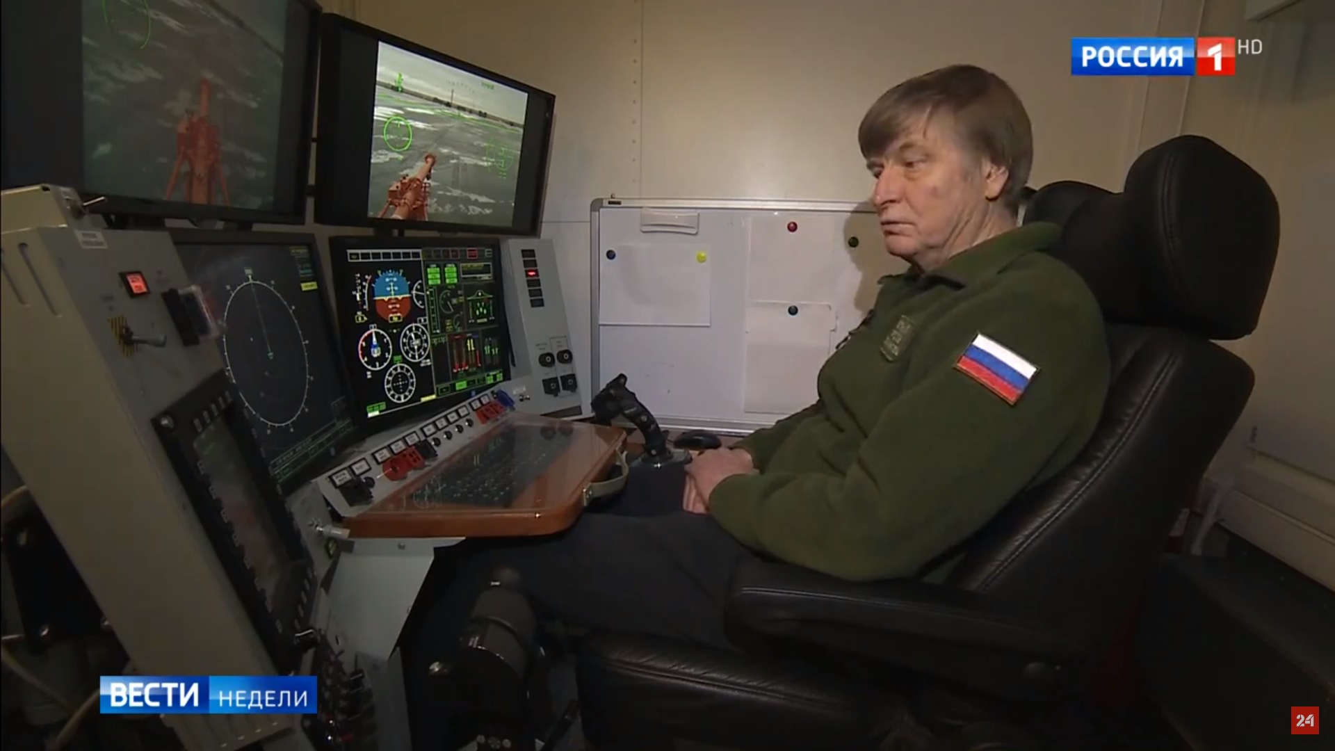

Re: OCHOTNIK B - útočné UAV
Doplním prepis rozhovoru s testovacím pánom pilotom pre projekt S-70 "Ochotnik" - vo videu ↑ aj pohľad z riadiaceho strediska, ale prekvapilo ma, kto je hlavný testovací pilot = Jevgenij Frolov (Евгений Фролов), životopis, ktorý zalietaval také skvosty ako Su-29 + Su-37, na P-42 (upravený Su-27) vytvoril 4. svetové rekordy a kopec ďalších testov. Inak - pán sa narodil 17.05.1951 (69+ rokov) a šéfuje pilotom pre projekt S-70 kde by sa očakával mladý "pilot PC simulátorov". Zdroj https://ria.ru/20210221/bespilotnik-1598515173.html z 21.02.2021 + viac info
Video je aj na https://vk.com/video-55849790_456260572 zverejnené 21.02.2021, dĺžka videa 13:12 min.
Foto S-70 https://vk.com/wall-123538639_1778042 + https://vk.com/wall-104764077_244280
