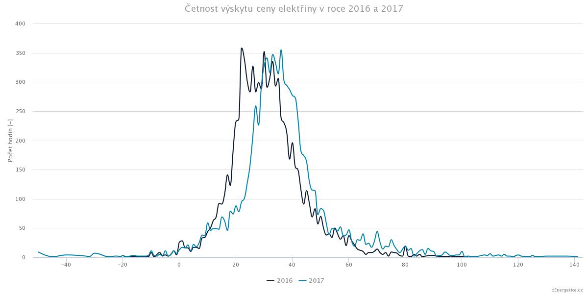

- Příspěvky: 14737
Re: Elektřina obecně
Záporné ceny elektřiny se s rostoucím výkonem obnovitelných zdrojů objevují čím dál častěji
original
https://www.bloomberg.com/news/articles ... lectricity
http://oenergetice.cz/elektrina/trh-s-e ... l-casteji/Záporné ceny elektrické energie na denních a vnitrodenních trzích s elektrickou energií trápí především provozovatele konvenčních zdrojů, které se musí přizpůsobovat obnovitelným zdrojům, jež mají v řadě zemí přednost ve výrobě elektrické energie. Pokud se sejdou situace, kdy výroba elektřiny převažuje nad potřebami odběratelů a zároveň není možné dostatečně omezit výrobu v konvenčních zdrojích, dochází k poklesu cen elektřiny do záporných hodnot.
original
