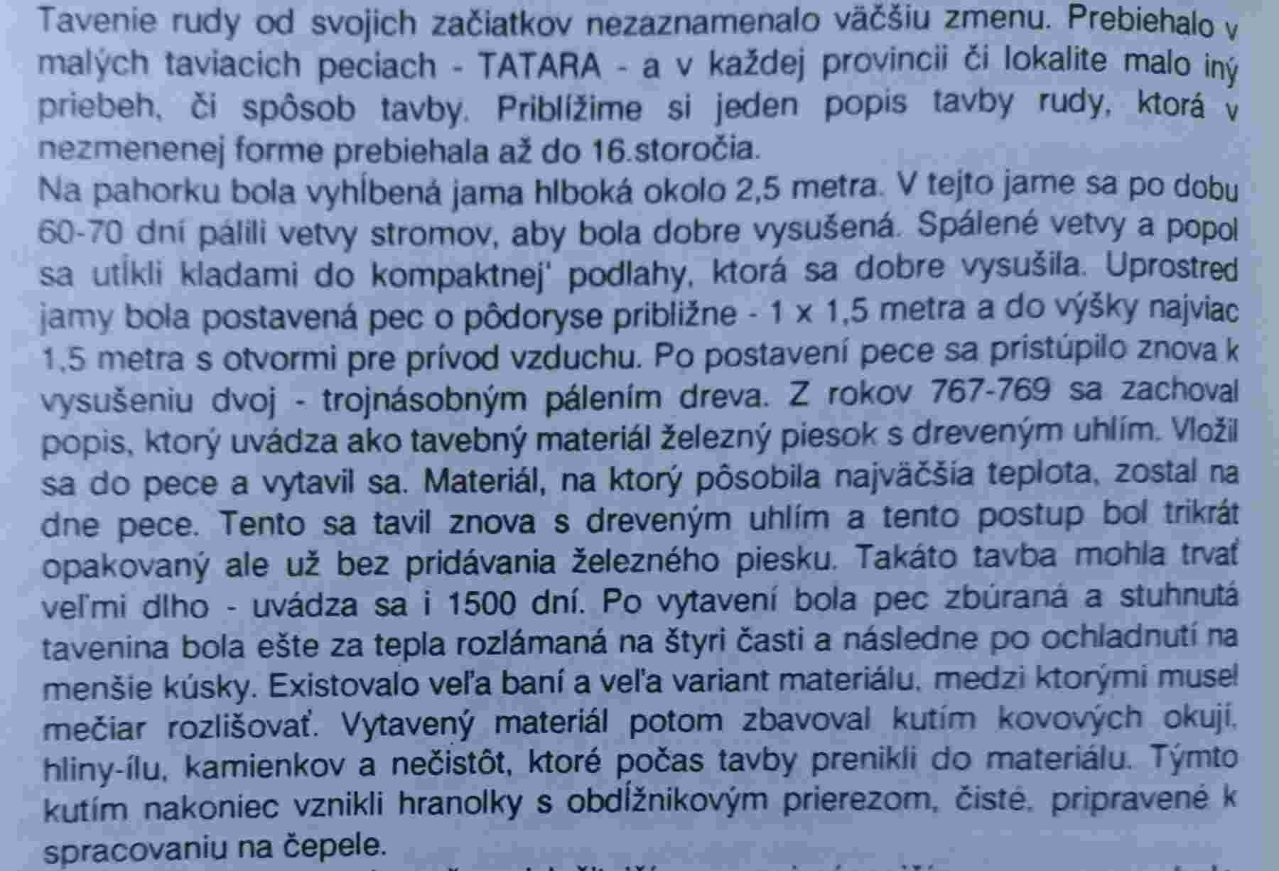

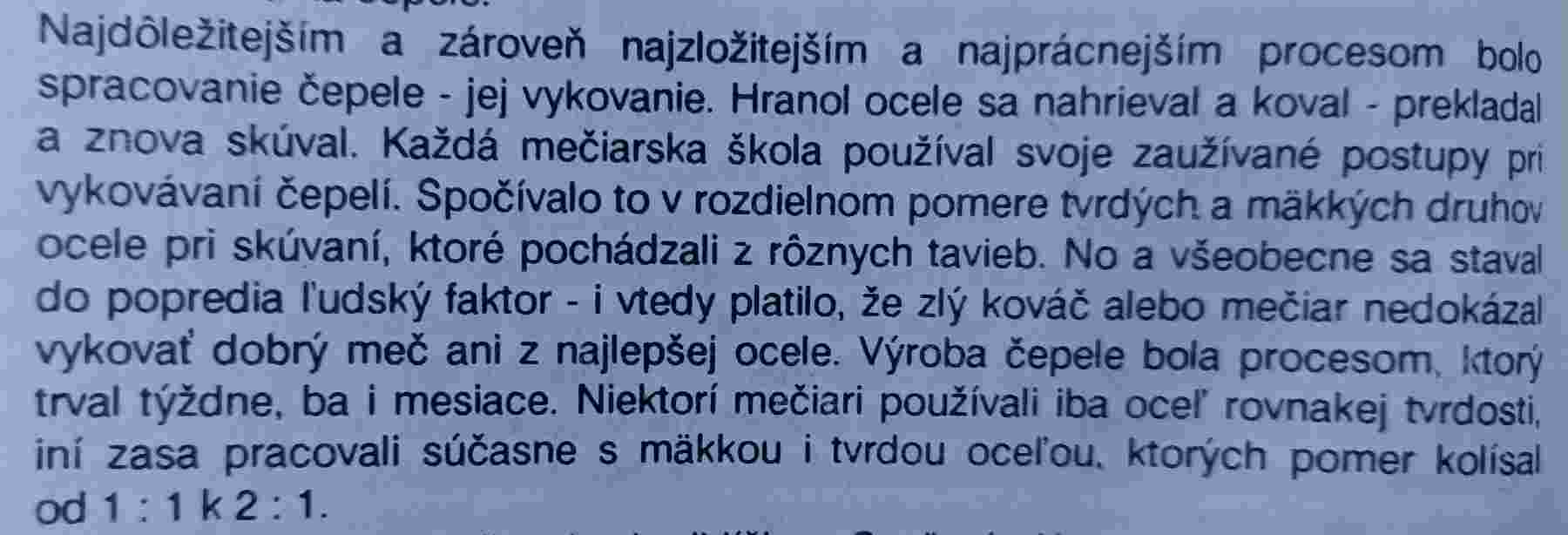

QVAK píše: Viděl jsem archeology vykopanou v řezu tavící pec na železo z doby železné včetně strusky i taveniny a vedle pece hromádky vsázky (rudu, dřevěné uhlí). Tavenina se na železo zpracovávala o kousek dál mechanicky překováváním (mechanickým vytloukáním nečistot) pomocí kamenné kovadliny a šutru (držený obouručně) kterým se kovalo. Pece neměly šachtovitý ale půlkulatý tvar. Těch pecí tam bylo 5-6 takže soustředěná výroba (nejspíše u zdroje dřeva). Na pece se přišlo náhodou kdy se vojenský (výpočetní) výzkumák přestavoval na ZPA Butovice. Archeologové si chrochtali, protože to byl prvý kompletní nález v Československu. Spekulovali, že se jednalo o vojenský přepad ale výrobci dokázali utéct (nenašla se žádná kostra) tak dvě pece poničili a vše zaházeli hlínou (tráva 1 m nad pecemi) aby je již nikdo nebyl schopen nalézt.
Podobným (a primitívnejším) spôsobom vyrábali železo japonci ešte začiatkom 16. storočia.
z knihy Juraj Hradský - Samurajský meč
Snáď je to dobre čitateľné - kniha je brožura a bohužiaľ nie zrovna dobre zlepená
