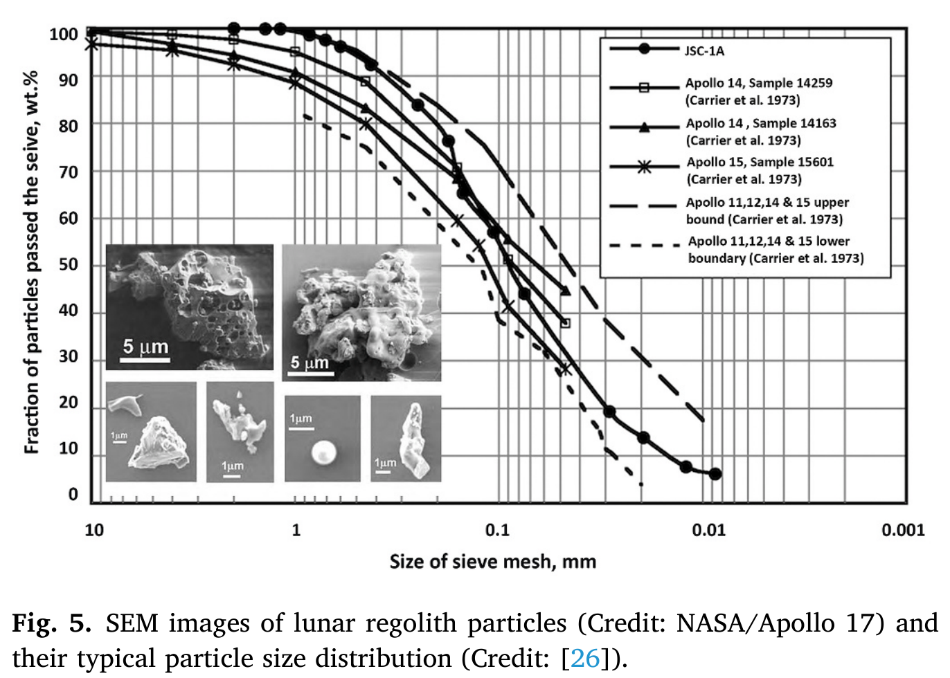

To bude asi zložitejšie... "jedovatosť" mesačného prachu je totiž zrejme rovnakého typu, ako "jedovatosť" azbestového, kremenného či skelného prachu. Dotiahnutá je k dokonalosti - mesačný prach vzniká trieštením vysorýchlostnými rázovými vlnami pri dopadoch meteoritov a mikrometeoritov. Takže sa triešti na perfektne ostrohranné úlomky, ktoré na hranách nie sú otupené oxidáciou pôsobením kyslíku alebo rozleptané pôsobením vody a vzdušnej vlhkosti ako na Zemi a je teda "dokonale zomletý" spôsobom, ktorý takmer nedokážeme napodobniť. A nie je ani narušený otavením - roztavené guličky tvoria ďalšiu skupinu prachových zŕn. A je tiež perfektne vysušený, takmer bez ohľadu na chemické zloženie.
Čo s tým? Asi nič... Jediné, čo sa asi dá podniknúť, je nejak tie ostré hrany prachu zatupiť a oleptať. Napríklad používať nejaký typ "vodného uzáveru" - po vstupe do prechodovej komory skafander zvonku sprchovať vodou s pridaným chlorovodíkom, peroxidom, či kyslíkom alebo ozonom, aby to malo silné korozívne a rozpúšťacie účinky. Alebo to skúsiť otaviť koronovým výbojom...
Každopádne bude zbavenie sa mesačného prachu náročná úloha.

Mesačný regolit - výsledok preosievania na sitách (zvislo "prepadnutý podiel" v hmotnostných percentách, vodorovne veľkosť ok siete, značky zrejme označujú sito použité pri danej vzorke)
