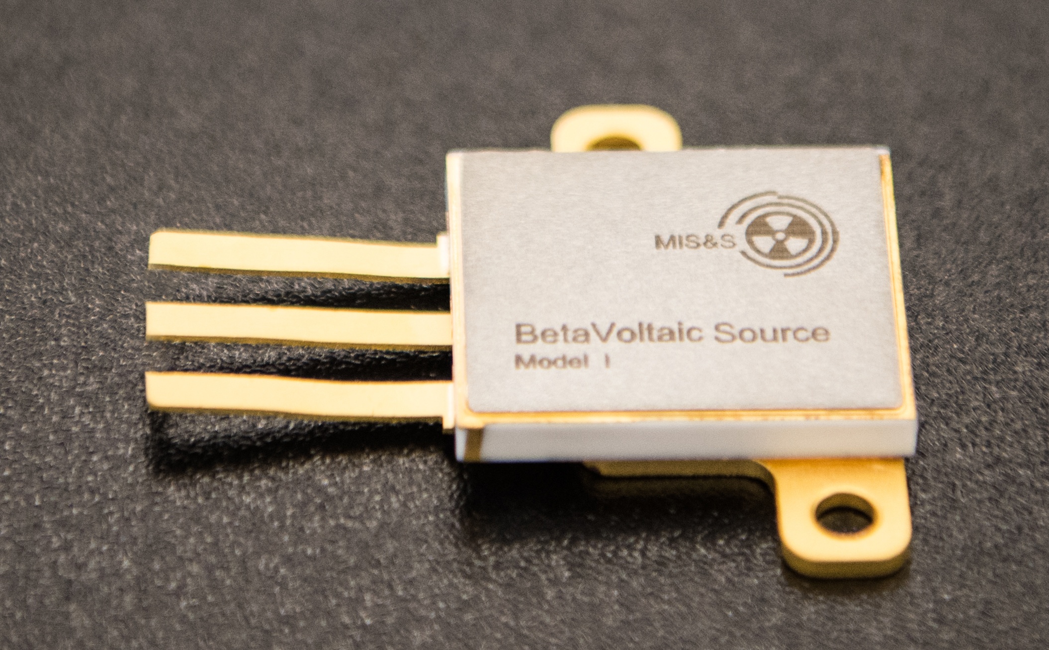

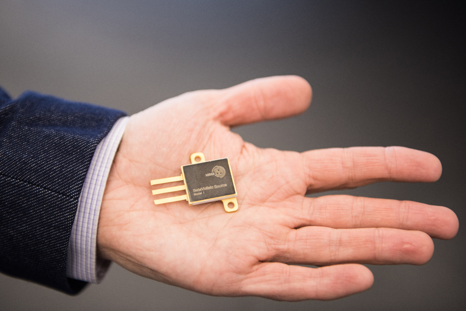

Příspěvek od Alchymista » 21 srp 2020, 13:33
https://politikus.ru/video/130776-ofici ... 28561.html
https://misis.ru/university/news/science/2020-08/6898/
Ruská beta-rádioizotopová batéria schopná pracovať najmenej 20 rokov. Ruským vedcom sa podarilo zvýšiť výkon batérie desať krát a znížiť cenu na polovicu.
Na rozdiel od klasických termálnych rádioizotopových zdrojov s plutoniom 238Pu pracuje s nikom 63Ni (polčas 100 rokov) a princípom funkcie sa podobá slnečným batériám, ale na rozdiel od svetla je ožiarená elektronmi z betarozpadu 63Ni (dá sa ale použiť napríklad i i trícium 3H). Rádioaktívneho niklu je v "súčiastke" dosť - uvádzajú aktivitu štruktúry 10Ci/g, a aktivita 63Ni je 59Ci/g.
Objav/vynález spočíva v kanálikovej štruktúre aktívnych PN prechodov, čo výrazne zvyšuje efektivitu pri interakcii prechodu s hmotnými časticami (elektronmi).
IMHO - v kanáliku dokážu opakovane využiť aj "odrazené" elektrony a kanáliky zvyšujú "efektívnu hrúbku" aktívneho PN prechodu.
«Выходные электрические параметры предложенной конструкции составили: ток короткого замыкания IКЗ — 230 нА/см2 (в обычной планарной — 24 нА), итоговая мощность — 31нВт/см2, (в планарной — 3нВт).
Skratový prúd 230nA/cm2 (v klasickej konštrukcii 24nA), výkon 31nW/cm2 (klasická planárna konštrukcia 3nW).
Podľa obrázku možno rozmery "batérie" odhadnúť na 2,5x3cm, takže dva aktívne povrchy (63Ni medzi nimi vo forme folie alebo "keramického" výlisku) by mohli mať rozmer ~2x2,5cm a celkovú plochu 10cm2. Hmotnosť baterie by sa z rozmerov dala odhadnú na cca 10gramov. Takže celková aktivita 63Ni by bola okolo 100Ci, čo zodpovedá asi dvom gramom 63Ni - a v prepočte - aktivite asi 100 gramov rádia 226Ra (HODNE! napriek tomu je to relatívne bezpečné - tie krycie "pliešky" predstavujú pre elektrony aspoň tak 50-100 polovrstiev ).
https://www.researchgate.net/publicatio ... evaluation
v PDF píše: Consequently, the following values were obtained for the developed
3D diode structure: the short-circuit current Isc=2.4 µA, the opencircuit voltage Voc=0.43 V and the maximum power Pmax=0.6 mW.
The value of the filling factor was 0.53.
