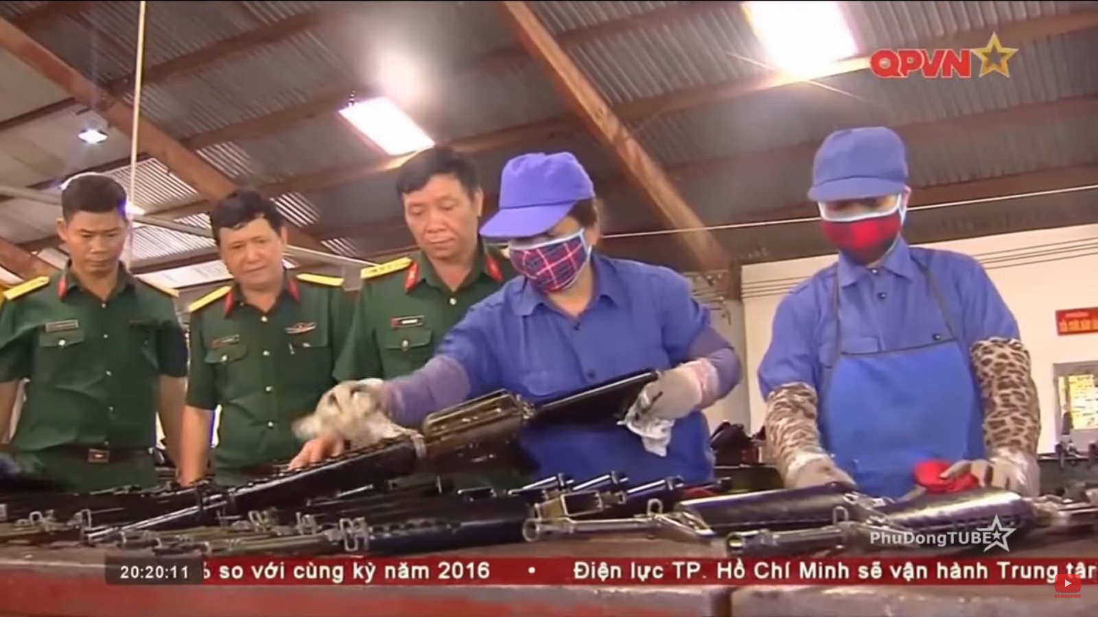

AR-15 / M16A1 Vietnamské lidové armády - poslána zpět do továren Ordnance Corps, na opravu. Zatímco pušky typu AK mohou být opraveny v dílnách u jednotek, kořistní pušky vyrobené v USA vyžadují specializovanější péči. V mobilizačních skladech má Vietnamská lidová armáda kolem 500 000 AR-15/M16A1 z dob Vietnamské války.

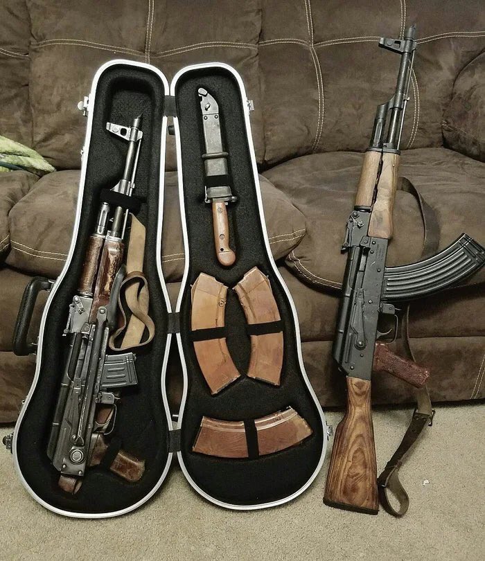

Houslista
Příspěvky: 55759
Re: Ruční palné zbraně
Příspěvek od Alchymista » 02 úno 2020, 12:23
:lol: original Stradivari Kalašnikov
Ale je vidieť, že autor/majiteľ je jedinec premýšľavý - krátky zásobník zabezpečuje okamžitú obranyschopnosť.
Krátku znelku zahrá bez dlhej prípravy
