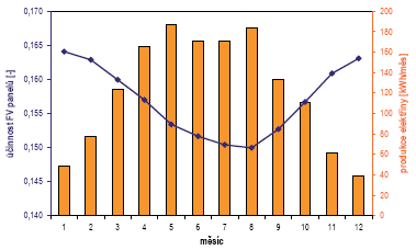

Podle rozložení výkonové hustoty v čase (rok) je (logicky) výkon nejvyšší v době, kdy to není až tak potřeba. Tvých 40 panelů ani náhodou není standard a tak se stále nic nemění na tom, že v ostrovním provozu budeš muset velmi omezit svůj komfort v době, kdy je výkonnost nejmenší. Nehledě na to, že jde o situaci vázanou na místo kde bydlíš, protože mapa rozložení slunečního svitu v čase ani náhodou není stejná, byť v jednom státě. Dalším faktorem je degradace výkonu v čase, takže se, ergo kladívko, opět dostaneme ke zkušenostem z Německa, kde po prvotním boomu (silně dotované) fotovoltaiky nastal stejně silný útlum a panely postupem času zmizely ze střech.
Takže suma sumárum, pokud tento druh energie nebude dotován (to je zhusta hlavní motivace ke zřízení FVE), zajde na úbytě, tak jako kdekoliv jinde. :idea: Fyzika je jen jedna a počet slunečních dní se nezvýší. No a kde a jak nabiješ pak elektromobil při delší cestě (potažmo v zimě), navíc když před cestou drahocennou energii vyplýtváš na rozmrazování oken... :dobre:

Aj z tvojho grafu vyplyva, ze zisk z fotovoltiky plne pokryva potrebu energie 8 mesiacov z dvanastich. Dalsie dva mesiace pokryje polovicu spotreby a posledne dva mesiace pokryje asi tretinu potrebnej energie. Myslis, ze to za to nestoji?
