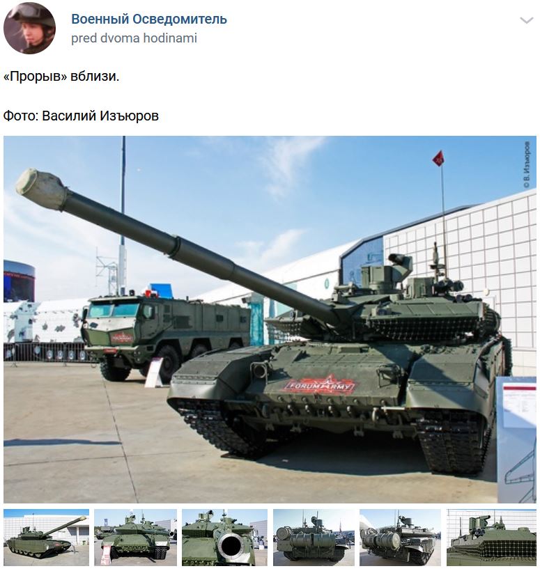

Příspěvek od skflanker_ » 27 srp 2021, 21:43
T-90M Proryv (Прорыв) z blízka na Armija-2021
Zdroj https://vk.com/wall-123538639_1978149 z 27.08.2021

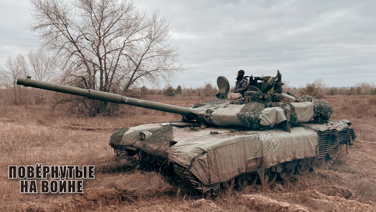

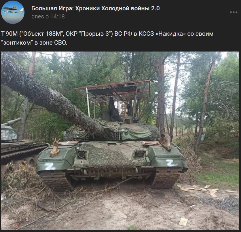

Příspěvek od skflanker_ » 08 srp 2022, 22:45
Т-90М ("Объект 188М", ОКР "Прорыв-3") ВС РФ в КССЗ «Накидка» со своим ‘’зонтиком’’ в зоне СВО.
T-90M ("Objekt 188M", OKR "Proryv-3") Ozbrojených síl RF v KSSZ "Nakidka" so svojím "dáždnikom" v zóne SVO na UA.
Zdroj https://vk.com/wall-104764077_356418 + https://t.me/rosich_rus/17444 z 08.08.2022

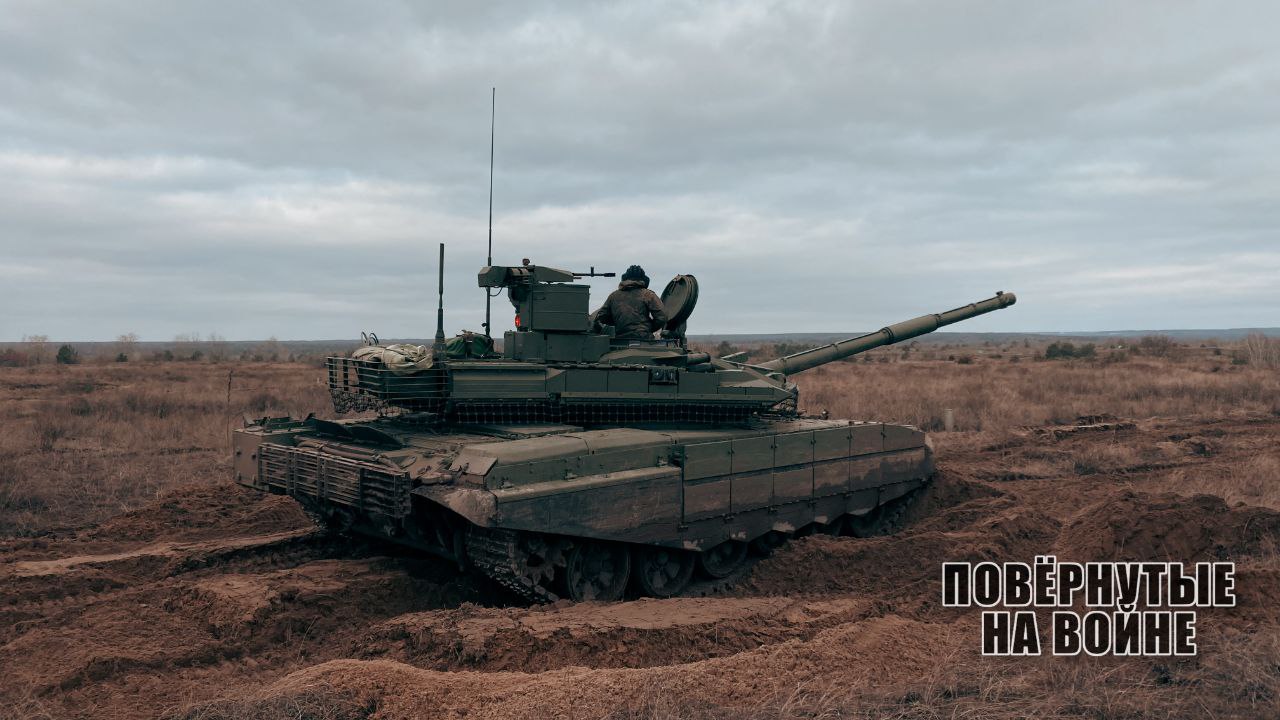

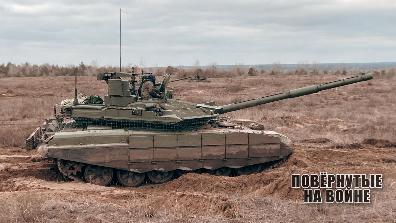

Příspěvek od danny1691 » 20 pro 2022, 10:07
T-90M "Proryv"
Příspěvky: 3152

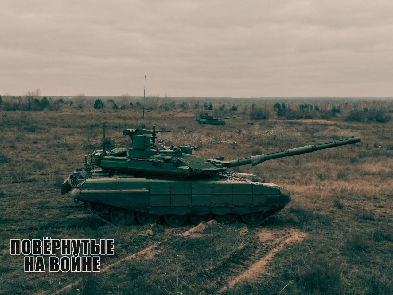

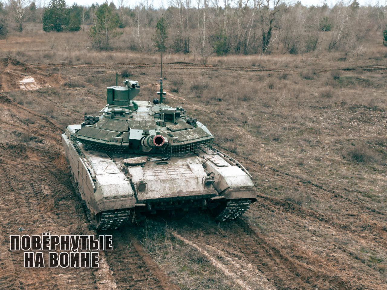

Příspěvek od danny1691 » 20 pro 2022, 10:09
T-90M "Proryv" pokračování
zdroj + video https://t.me/voenacher/36207
jiné video https://vk.com/wall-123538639_3300458

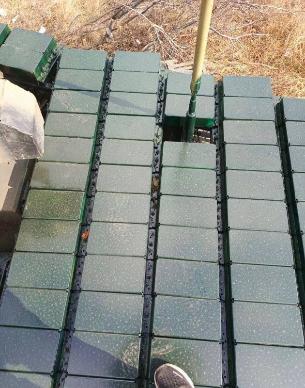

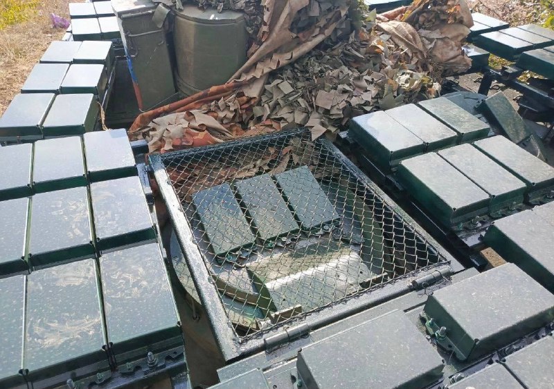

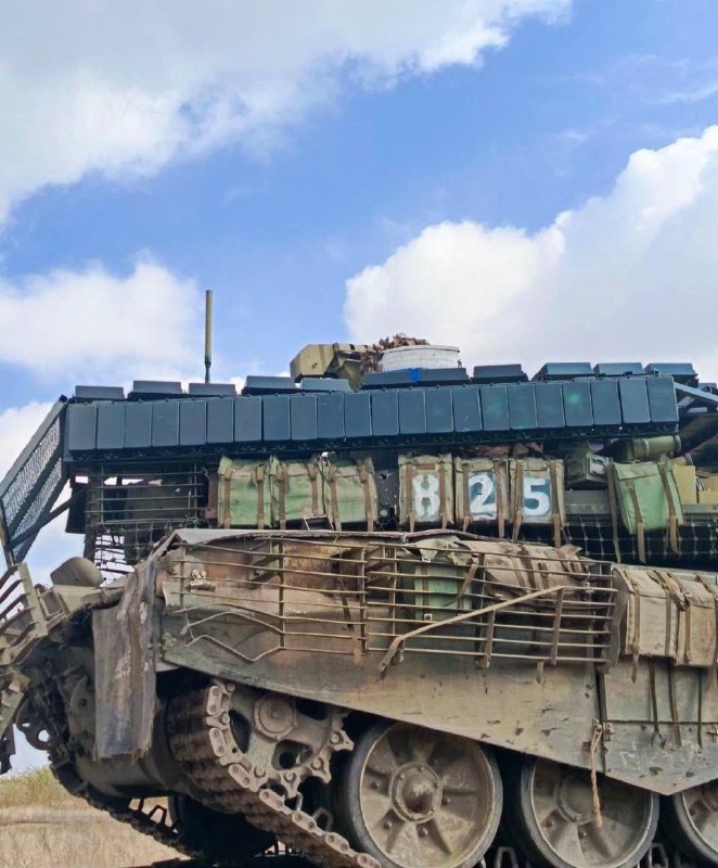

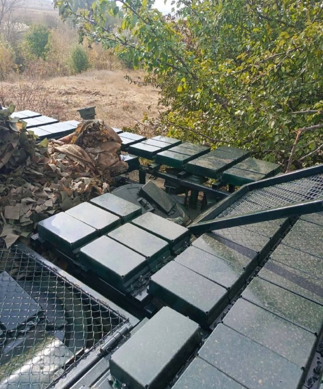

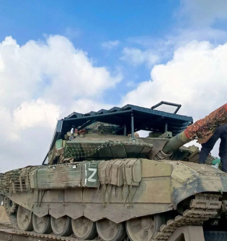

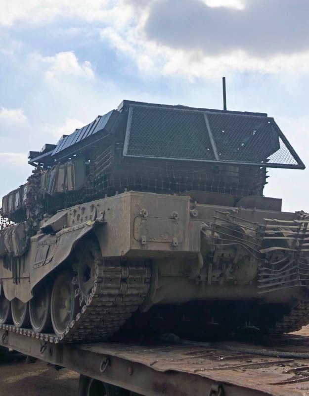

Příspěvek od Alchymista » 01 pro 2023, 19:16
IgorT píše:
01 pro 2023, 12:33
Dodatočné pancierovanie tanku T-90M ruských ozbrojených síl s jednotkami dynamickej ochrany namontovanými na protinárazových mriežkach na Ukrajine
Jednotlivé fotky sú v odkaze: https://t.me/vorposte/50341

Re: Tank T-90
Příspěvek od vojvoda » 01 pro 2023, 21:27
S niečim podobným očakávam že predstavia aj Armatu. Dlhodobo sa nevenovali hrozbe útokov zhora
срочно расстрелять
Příspěvky: 55758
Re: Tank T-90
Příspěvek od Alchymista » 01 pro 2023, 23:01
Tomu sa intenzívne nevenoval prakticky nikto až do obdobia okolo 2020 roku.
Je to podobné ako hrozba PTRS - po nemeckých pokusoch na konci druhej svetovej vojny (Ruhrstahl X-4 ako protilietadlová, X-7 ako protitanková) bola prvá skutočne funkčná PTRS francúzska NORD SS.10 z roku 1951/1955.
Reálne pokusy s aktívnou obranou začali síce už v 60. rokoch, ale prvý použiteľný systém je až sovietsky Drozd (komplet 1030M-01) z konca 70. rokov (systémy ERA nie sú primárne proti PTRS). A aj ten mal mnoho obmedzení a limitov...
Prvý skutočne funkčný systém je až rušič Štora vyvinutý na prelome 70.-80. rokov a oficiálne zavedený v roku 1988... Takže vývoj prvého efektívneho systému trval cca 25-30 rokov.
Jednu generáciu ... vo väčšine prípadov je mimochodom typická doba vytvorenia efektívnej protizbrane...
Příspěvky: 12903
Re: Tank T-90
Příspěvek od kenavf » 01 pro 2023, 23:28
vojvoda píše:
01 pro 2023, 21:27
Uvidíme ako rýchlo to bude na Merkave. :wink:

Re: Tank T-90
Příspěvek od vojvoda » 02 pro 2023, 00:07
Alchymista píše:
01 pro 2023, 23:01
Tak proti čomu teda?
срочно расстрелять
Příspěvky: 55758
Re: Tank T-90
Příspěvek od Alchymista » 02 pro 2023, 00:21
Prvé hlavne proti RPG, pretože výkon PTRS (priebojnosť) je podstatne vyšší a natoľko významne prevyšuje hrúbky pancierov, že ani redukcia pomocou ERA nestačí na zabránenie prierazu. Napriek zdokonaleniu konštrukcie ERA to platí viacmenej dodnes.
