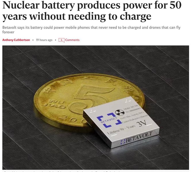

Jadrový zdroj Betavolt BV100
rozmery - 15 x 15 x 5 mm ( 1 €urocent mince majú priemer 16,25 mm, hrúbku 1,67 mm a hmotnosť 2,30 g - takže cca 3 na sebe)
výkon - 3 volty a 100 microwatt
životnosť > 40 rokov, pracovné prostredie -60°C - + 120°C (63Ni má polčas rozpadu 100,1 rokov)
Do roku 2025 chcú pripraviť zdroj s výkonom 1 watt
Môj odhad ceny za kus: $5000+ len výroba
Podľa popisu na púzdre dosahuje aktivita 63Ni v súčiastke najmenej 50Ci (curie) - to zodpovedá takmer jednému gramu 63Ni (1 gram izotopu 63Ni by mal mať aktivitu 56Ci)

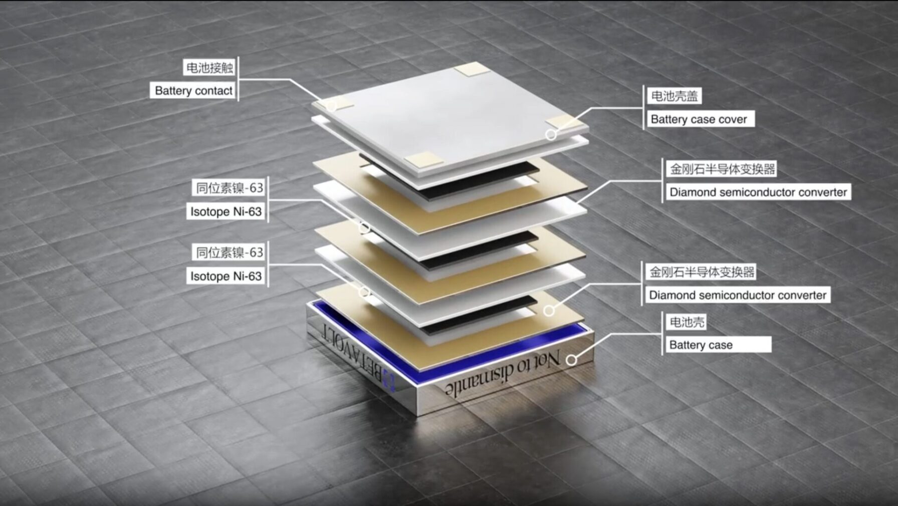

Ako to asi vyzerá vo vnútri:
nejaké medy okolo:

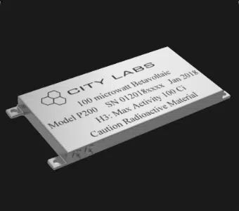

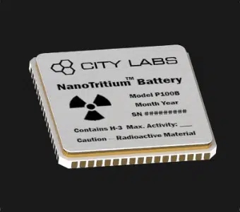

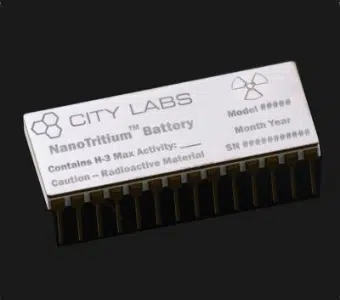

Samozrejme nie sú jediný - betavoltaické zdroje sú používané minimálne od začiatku 70. rokov - vývoj začal v 50. rokoch. Asi najrozšírenejšie sú trítiové zdroje.
Napríklad zdroje CityLab NanoTritium - https://citylabs.net/products/
Posledný zdroj - s výkonom 100mikroWatt - má rozmery cca 92x45mm a životnosť max cca 10 rokov - tritium má polčas rozpadu len 12,33 roku.

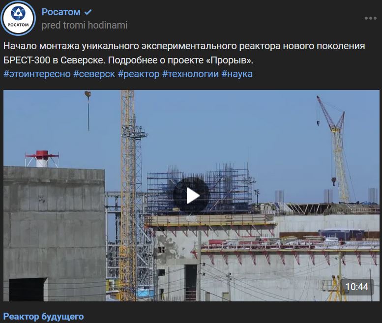

Začiatok inštalácie unikátneho experimentálneho reaktora novej generácie BREST-300 (БРЕСТ-300) v Seversku (Северске). Podrobnejšie o projekte "Proryv" (Прорыв) vo videu:
Video https://vk.com/video-37706009_456241621 dĺžka 10:44 min.
Zdroj https://vk.com/wall-37706009_130276 z 26.02.2024
