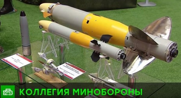

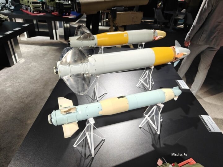

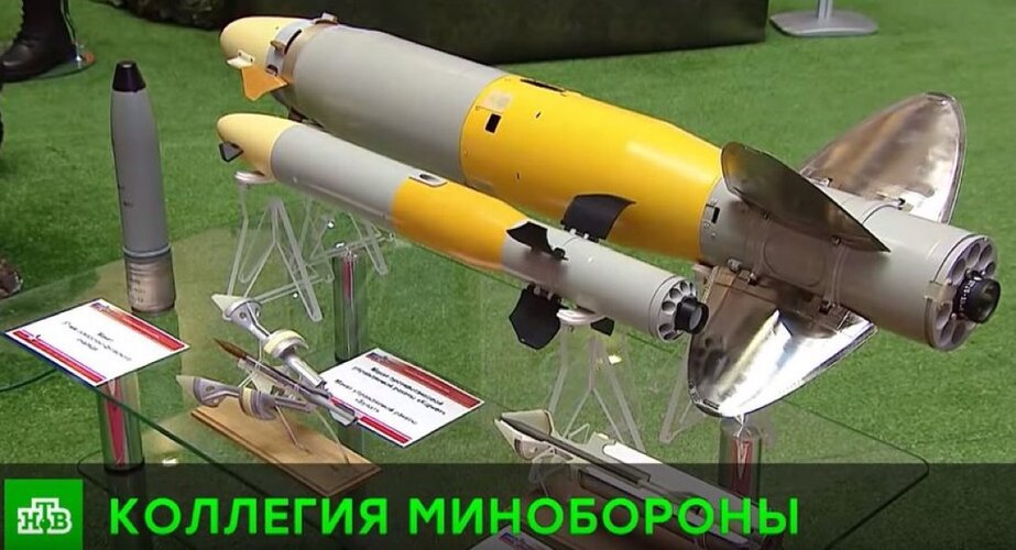

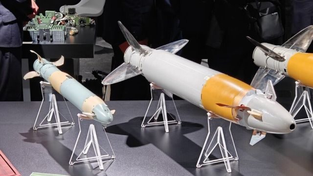

9M134 Bulat
Porovnanie veľkosti 9M134 s "klasickou" raketou 9M133
9M134 - Priemer 82mm, dĺžka 831mm, hmotnosť 6,5kg
9M133 - Priemer 152mm, dĺžka 1200mm, hmotnosť 26kg (z toho 7kg bojová časť)
9M134, 9M133FM-3 ?, 9M133M-2 ?

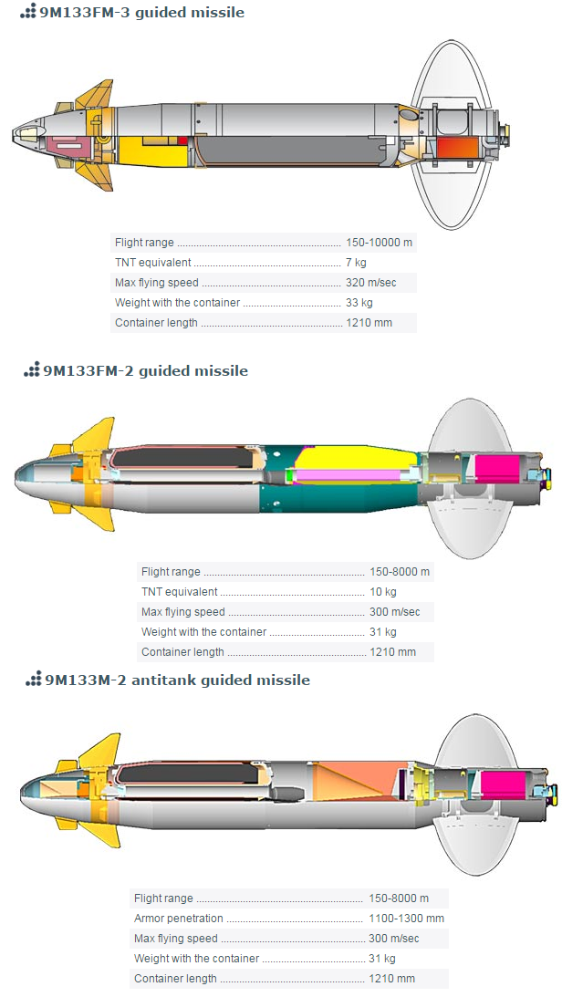

Varianty 9M133

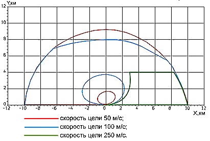

Zóny účinnej pôsobnosti 9M133FM-3 na vzdušné ciele (dosah až 10km!)
