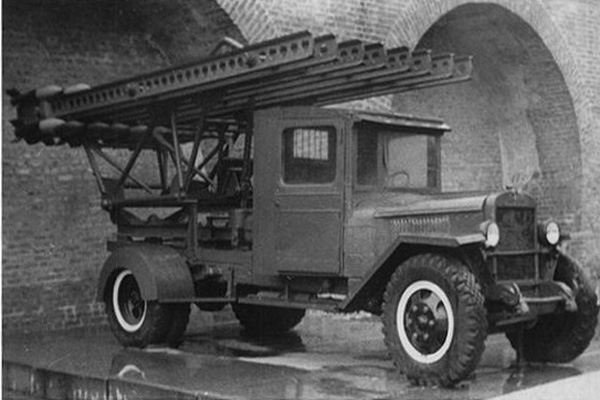

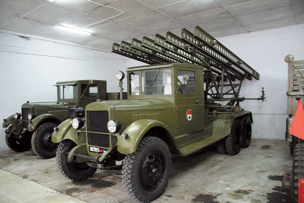

TTD raketometu BM-13 na nákladním automobilu ZiS-6 (SSSR)
Typ: Salvový raketomet
Hmotnost: bojová 7 200 kg (vlastní automobil 4 230 kg, celková s nákladem 8 220 kg).
Osádka: 5-7osob (vlastní automobil 2).
Rozměry:
Délka: 6 700 mm (vlastní automobil 6 060 mm).
Šířka: 2 300 mm (vlastní automobil 2 235 mm).
Výška: 2 800 mm (vlastní automobil 2 160 mm).
Světlá výška podvozku: vpředu 295 mm, vzadu 275 mm.
Pohon:
čtyřtaktní řadový zážehový kapalinou chlazený šestiválec ZiS-5 o objemu 5 555 kubických cm a výkonu 54 kW (73 koní) při 2 300 0t./min. a zásobou benzínu 105 l.
mechanická převodová skříň (4 rychlosti vpřed + 2 vzad)s dvoustupňovým reduktorem
suchá dvoukotoučová spojka
Zbraňový systém:
16 vodících kolejnic pro rakety ráže 132 mm
nabíjeno 16kusů střel M-13 a M 13UK nebo 8 kusů střel M-13DD a M-20.
standardní dělostřelecký zaměřovač používaný pro houfnice
Pancéřování:
Nebylo, pouze okna kabiny chránily před plameny šlehajícími z raketových motorů plechové štíty
Podvozek:
tři nápravy s náhonem na dvě zadní (6x4)
každá zadní náprava hnaná individuální hřídelí
kola na přední nápravě jednoduchá a na zadních nápravách dvojitá o rozměrech 34 x 7
odpružení přední nápravy jednoduchými a zadní nápravy dvojitými pérovými pružnicemi
na zadních nápravách šnekové převody
brzdy mechanické bubnové s vakuovými posilovači na všech kolech + pomocná bubnová na převodovce.
Výkonnost:
Rychlost na silnici: maximální 40 km/h (vlastní automobil 55 km/h).
Dojezd na silnici: 260 km.
Stoupání: 20°
Boční náklon: 14°
Příkopy: 0,5 m
Brodění: 0,65 m

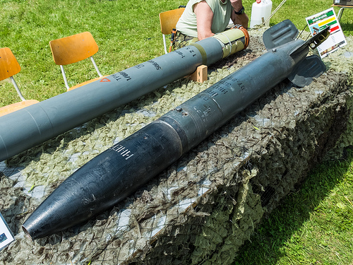

Raketa M-13
Po mnoha pokusech s raketami ráže 132 mm se podařilo zkonstruovat mnohem lehčí, ale zároveň značně účinnější střelu než předchozí verze. Celá raketa měla hmotnost 42,5 kg, z toho 21,6 kg vážila bojová hlavice, která nesla uvnitř výbušnou nálož o hmotnosti 4,9 kg. Raketový motor měl hmotnost 20,8 kg a skládal se ze sedmi prachových hnacích náplní o délce 550 mm a hmotnosti 7,15 kg, které zajišťovaly průměrný tah 19,62 kN. Rakety dosahovaly počáteční rychlosti 355 m/s a při maximálním dostřelu 8 470 m měly při dopadu rozptyl na ploše o rozměrech 270 x 600 m, která měla tvar elipsy napříč směru letu. Naopak při nízkých rychlostech byla delší osa elipsy souběžná se směrem letu a při středních rychlostech dopadaly střely na přibližně kruhovou plochu.
V roce 1943 byla do výzbroje přijata střela M-13UK (ulučšennaja kučnosť - zlepšená přesnost). Zmenšení plošného rozptylu bylo dosaženo uvedením raket do autorotace podél podélné osy. Z tohoto důvodu bylo na obvodu střely v jejím těžišti umístěno 12 šikmo nasměrovaných trysek o průměru 2,9 mm. Díky stabilizování střely autorotací bylo dosaženo menšího rozptylu salvy na ploše o rozměrech 95 x 75 m. Únik části spálených plynů malými stabilizačními tryskami snížil tah z 19,62 kN na 18,6 kN, čímž se také snížila rychlost na 350 m/s a zkrátil dostřel na 7 000 m. Zároveň byl zmenšen průměr hlavní hnací trysky raketového motoru z 37,5 mm na 36 mm. Plyny z bočních trysek však měly při startu škodlivý vliv na konstrukci odpalovacího zařízení.
V říjnu 1944 byla do výzbroje zařazena verze M-13DD (dalnobojnaja - dalekonosná), v níž byly tandemově namontovány dva raketové motory s propojenými prachovými hnacími náplněmi. Toto řešení bylo vynuceno možnostmi raketového průmyslu, který nebyl schopen vyrábět náplně delší než 550 mm. Nová střela byla prodloužena z 1415 mm na 2 120 mm. Po uvedených modifikacích se zvýšila hmotnost prachové náplně na 15 kg a celé rakety na 62,5 kg. Autorotaci za letu zajišťovalo osm šikmých trysek po obvodu rakety. Rychlost letu se zvýšila na 520 m/s a dostřel se prodloužil na 11 800 - 12 000 m.
Cenou za tak výrazné prodloužení dostřelu však byly různé technické obtíže. Těžší střely se neudržely na spodní straně kolejnic a při odpalování se od nich často odtrhávaly, takže bylo možno bez problémů používat pouze osm horních raket. Nadále se projevovala poškození odpalovacího zařízení způsobovaná prachovými plyny. Další komplikace vznikaly při masové výrobě reaktivních zbraní nekvalifikovanými pracovními silami. Za takových podmínek bylo prakticky nemožné dodržet přesnou geometrii pláště rakety a výsledkem byl větší rozptyl při palbě. Navzdory všem technickým problémům a malé bojové hlavici byly dalekonosné raketové střely považovány za potřebnou výzbroj a byly vyráběny sériově.
Motor rakety M-13 byl použit do větší střely M-20 stejného průměru. Zvýšení hmotnosti výbušné nálože na 18,4 kg zvýšilo hmotnost celé střely na 57,6 kg. Raketa měla délku 2 090 mm a její přeletová rychlost klesla na 260 mls, což zkrátilo maximální dostřel na 5 050 m. Podobně jako M-13DD bylo i tyto střely možno odpalovat pouze z horní strany kolejnic. Do výzbroje raketových jednotek byly střely M-20 přijaty v červenci 1942.

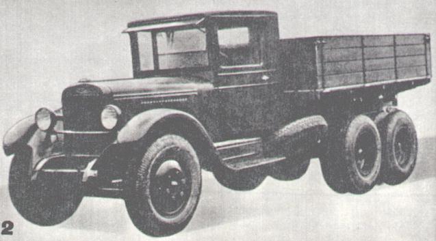

Nákladní automobil ZIS-6
Prototypem automobilu sloužícího jako nosič raketového odpalovacího zařízení byl valník AM0-6 (Avtomobilnoje moskovskoje obščestvo - Automobilová moskevská společnost) zkonstruovaný v letech 1932 a 1933, který byl vývojovou verzí modelů AM0-3 a AM0-5 (sériově vyráběn jako ZiS-5). Projekt tohoto vozidla vznikl v letech 1931 a 1932 v NATI (Naučnyj avto­ traktornyj institut - Vědecký automobilový a traktorový ústav). V létě 1933 byly postaveny dva prototypy s použitím částí podvozku AM0-3 a rámu AM0-5. Hlavní rozdíl spočíval v přidání druhé hnací nápravy dozadu. Převodová skříň pocházela z AM0-5, ale byl do ní přidán dvoustupňový reduktor s demultiplikátorem. V prvním prototypu byly použity zadní poloosy se šnekovými převody okopírované podle výrobku americké firmy Timken, do druhého prototypu byly použity originální zadní poloosy s ozubenými koly z amerického nákladního automobilu Moreland. Novinkou v brzdové soustavě byly vakuové posilovače firmy Lockheed. Po srovnávacích testech bylo vybráno řešení z prvního prototypu jakožto provozně odolnější.
Automobil AM0-6 mohl na silnici převážet náklad o hmotnosti 4 t, ale v terénu, či spíše již na nezpevněné cestě, se jeho nosnost snižovala na 2,5 t. Dosahoval rychlosti 60 km/h, kterou mu uděloval řadový zážehový kapalinou chlazený šestiválec ZiS-5 o objemu 5 555 kubických cm a výkonu 54 kW (73 koní). Vozidlo bylo dlouhé 6 060 mm, široké 2 235 mm a vysoké 2 160 mm. Mezi třemi nápravami byly rozvory 3 360 mm + 1 080 mm. Kola měla rozměry 34 x 7 (86,36 x 17,78 cm) a na obou zadních nápravách byla zdvojená. Palivová nádrž měla objem asi 100 l.
Skupinu projektující AM0-6 tvořili konstruktéři J. I. Važinskij, G. G. Michajlov, B. D. Strokanov a A. P. Zigelj. Výroba byla zahájena koncem roku 1933 již pod novým označením ZiS-6. Prototypový podvozek AM0-6 posloužil ke stavbě experimentálního středního obrněného automobilu s kanonem ráže 45 mm. Po konstrukčních úpravách mělo být toto vozidlo vyráběno pod označením BA-5 (broněavtomobil tipa 5), ale nakonec byly do výzbroje zařazeny lehčí stroje na podvozku GAZ-AAA.
První sériový ZiS-6 byl dokončen 7. prosince, což svědčí o bleskovém tempu přípravy výroby, která zabrala méně než půl roku, poněvadž první prototyp byl dodán 26. června. Sériové exempláře se poněkud lišily od prototypů. Především byly změněny jejich rozměry, aby byl ZiS-6 unifikován s předchozím dvounápravovým modelem ZiS-5. To umožnilo použití identické kabiny a korby. Řidičská kabina měla dřevenou konstrukci krytou plechem, plošina byla dřevěná. Hmotnost sériového automobilu s plným nákladem se zvýšila na 8220 kg, což způsobilo snížení maximální rychlosti na 55 km/h. Přehřívání motoru muselo být zabráněno zvětšením objemu chladiče na 32 I. Současně byl zvětšen též alternátor. Větší palivová nádrž o objemu 105 I umožnila nevelké prodloužení dojezdu na 260 km při spotřebě pohonných hmot 40 l/100 km.
V prvních sériových automobilech bylo k zapalování motoru požíváno magneto, později byl zaveden elektrický startér napájený ze dvou akumulátorů o kapacitě 210 Ah. Do poloviny října 1941 bylo vyrobeno 21 239 exemplářů tohoto typu, z nichž byl nevelký počet prodán i do několika cizích zemí. Produkce byla přerušena z důvodu válečné evakuace továrny a později již nebyla obnovena, poněvadž začal být vyráběn jednodušší model ZiS- 5. Hlavním problémem se stala nemožnost opětovného spuštění výroby zadních poloos. Naštěstí potřebu na vozidla obdobné kategorie jako ZiS-6 plně pokrývaly kvalitativně lepší americké automobily, z nich ž byla část montována v podniku ZiS (Zavod iměni Stalina).
Ve třicátých letech byl ZiS-6 jedním z hlavních nákladních automobilů v Sovětském svazu. Na jeho podvozku byly vyráběny furgony, mobilní dílny různého zaměření, cisterny na přepravu vody i pohonných hmot, autojeřáby, hasičské stříkačky, vozidla na likvidaci chemického zamoření i nosiče výzbroje jednotek protivzdušné obrany.

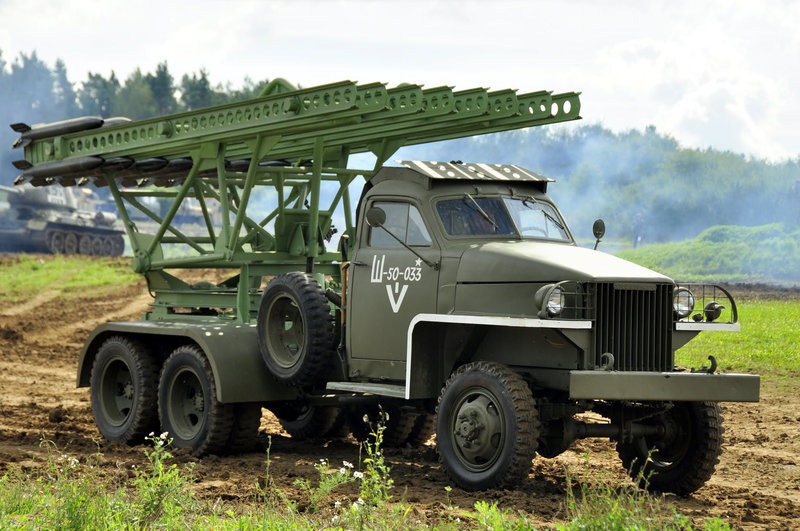

Nejčastěji byl jako nosič raketometu BM-13 používán valník Studebaker US6, a to jak verze U3 s náhonem 6 x 6, tak verze U7 s náhonem 6 x 4. Na tento model bylo montováno 54,7 % všech vyrobených BM-13. Stejný podvozek byl od poloviny roku 1942 používán rovněž pro raketomety BM-8-48. Zpočátku studebakery nosily odpalovací zařízení projektovaná na automobily ZiS, která byla někdy rovnou přenesena ze sovětských vozidel. V roce 1943 vznikla nová verze raketometu pod označením BM-13N (normalizovannaja). Byla vyráběna ještě řadu let po válce a montována na automobily ZiS i ZiL s náhonem 6 x 6. Raketomety této verze byly běžně používány až do sedmdesátých let.
Do Sovětského svazu bylo ze Spojených států dovezeno 187 970 automobilů Studebaker, z toho 114500 kusů nákladní verze. Přitom bylo vyrobeno celkem 218 863 exemplářů typu US6. V rámci spojeneckých dodávek bylo 106 427 automobilů verze U3 a 79 715 automobilů verze U7, takže většina vozidel dodaných do Sovětského svazu měla náhon 6 x 6. Motor tohoto automobilu byl upraven na nízkooktanový benzin používaný Rudou armádou.
V roce 1945 byl pro tento automobil vyvinut raketomet BM-13SN (spiralnyje napravljajuščije - spirálové vedení) s deseti spirálovými raketnicemi umožňujícími odpalování všech variant střel M-13. Celkem bylo vyrobeno 100 vozidel této verze.
