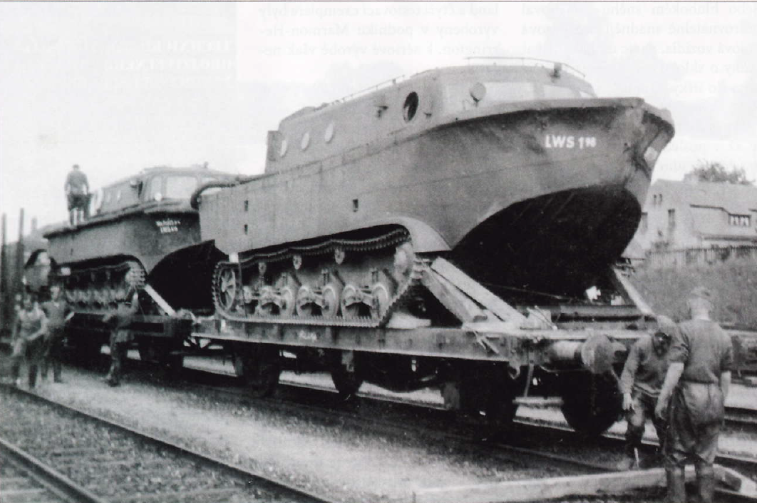

Rozsah bojové činnosti v průběhu druhé světové války si vyžádal uskutečnění mnoha vyloďovacích operací. Třetí říše však během svých příprav na válku neuvěřitelně zanedbala vývoj a výrobu prostředků vhodných k podobným akcím. Z tohoto důvodu se nepodařilo realizovat operaci „Seelöwe" (lvoun) čili připravovanou invazi do Velké Británie přes kanál La Manche a ostrov Krétu museli dobývat parašutisté, jejichž těžké ztráty při této akci prakticky zpečetily další osud německých vzdušných výsadkových vojsk. V podstatě lze konstatovat, že německé armádě chyběly prostředky dokonce i k překonávání větších vodních toků.
Přestože byly ještě před válkou vyráběny krátké série obojživelných osobních automobilů, teprve v roce 1941 se ve větším měřítku rozběhla výroba modelu SG6/41 s náhonem 4 x 4. Celkem bylo vyrobeno kolem 1000 automobilů Trippel, z toho 800 kusů modelu SG6/41. V roce 1940 sice vznikl automobil Volkswagen 128 (KdF 128), ale teprve v roce 1942 byla zahájena sériová výroba modernizované verze Volkswagen 166 (KdF 166). Vzniklo celkem 14 283 kusů tohoto zdařilého obojživelného automobilu s náhonem 4 x 4, což nebyl vůbec špatný výsledek ve srovnání s 12 774 exempláři amerického obojživelného automobilu Ford GPA adaptované ho ze slavného džípu. Ovšem obojživelné nákladní automobily, které byly při vyloďovacích operacích podstatně užitečnější, byly vyráběny výhradně ve Spojených státech, kde na základě modelu GMC CCKW 353 vzniklo 21 147 obojživelných vozidel GMC DUKW 353.
LWS Typ I Koncem dvacátých let dvacátého století projevoval německý Reichswehr o obojživelná vozidla jen minimální zájem. Je pravda, že vznikly dva prototypy obojživelných automobilů - desetikolý Büssing-NAG a osmikolý Daimler-Benz ARW, měly však mnoho konstrukčních vad a byly značně drahé, zatímco armáda potřebovala laciná vozidla vhodná pro sériovou velkovýrobu. Také později založený Wehrmacht věnoval této technice jen minimální pozornost. Bylo sice postaveno několik prototypů obojživelného obrněného automobilu a osmikolého obojživelného nákladního automobilu, ale o obojživelných pásových vozidlech nechtělo velení ozbrojených sil ani slyšet. Do budoucna počítalo se dvěma alternativami - buď měly patřičně utěsněné tanky přejíždět nevelké vodní překážky po dně, anebo měly být na bojová vozidla připevňovány plováky.
