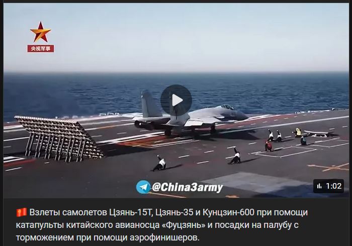

Vzlety lietadiel Jian-15T, Jian-35 a Kunjing-600 pomocou katapultu z čínskej lietadlovej lode „Fujian“ a pristátia na palube s brzdením pomocou aerofinišerov.
Video https://vk.com/video-173678697_456243954 dĺžka 1:02 min.
Zdroj https://vk.com/wall-173678697_416511 z 23.09.2025

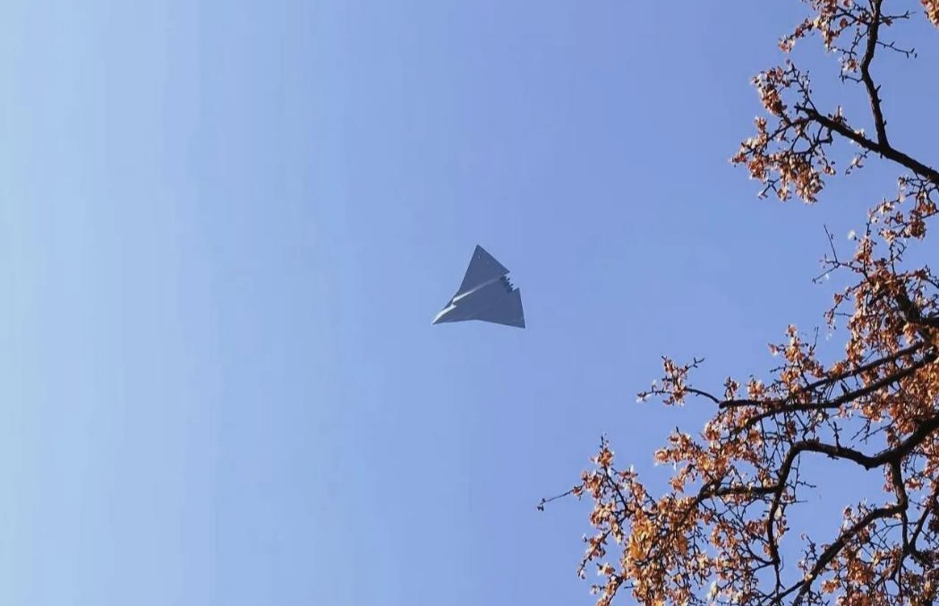

Dnes, po skoro třičtvrtě roce od prvního letu, se konečně objevily nějaké lepší fotky i druhého letounu 6. generace Shenyang J-50, na kterých je vidět horní část letounu (dosud uvolněné fotky s horní částí byly hodně nekvalitní).

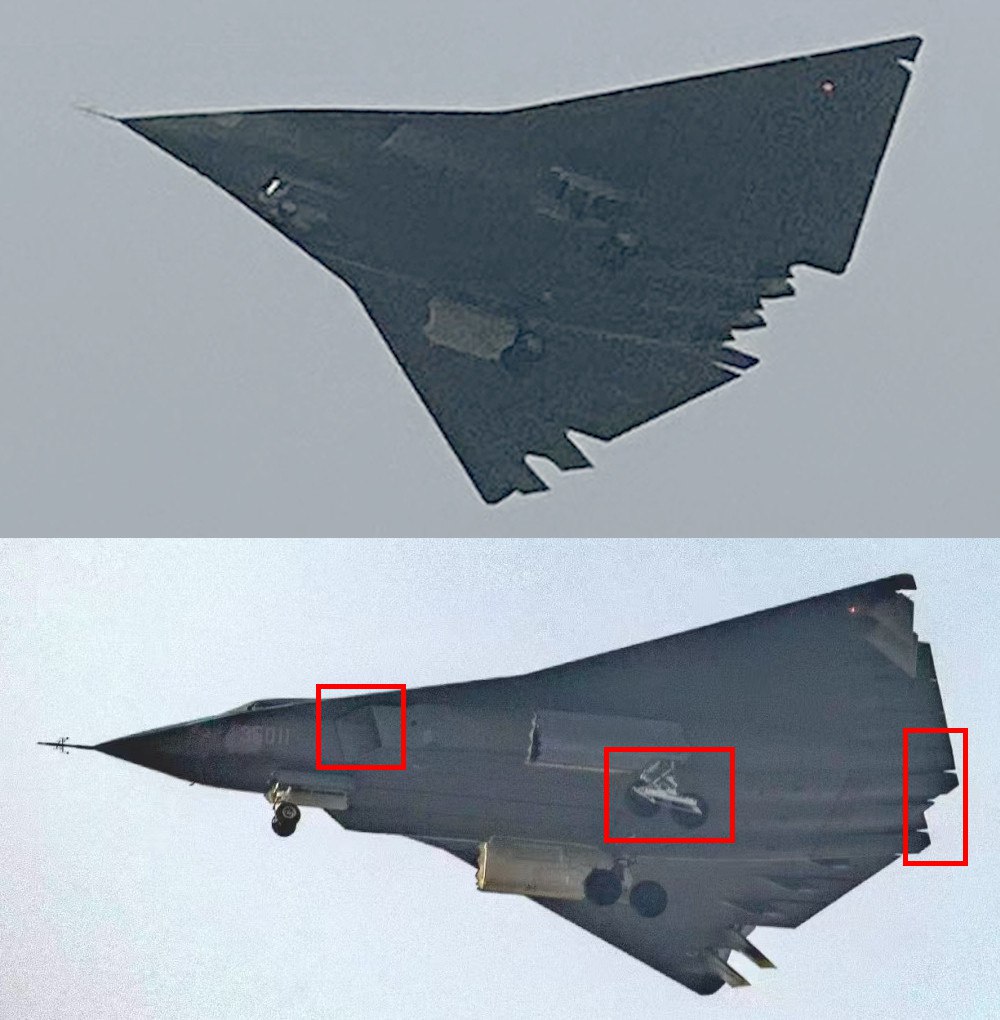

⬆️Tak podle nejnovějších informací je na snímcích s největší pravděpodobností zachycen již druhý prototyp J-50. Vedle několika menších detailů je největším odlišujícím znakem od 1. prototypu absence velké pitotovy trubice na předku letounu.

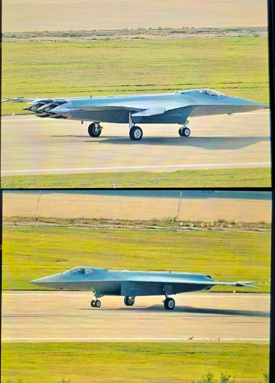

Dnes z továrního letiště CAC v Chengdu poprvé vzlétl druhý prototyp letounu J-36. Zatím jsou venku ne moc kvalitní fotky, ale už teď je zřejmé, že nový letoun se od toho prvního docela dost liší.
Nahoře 2. prototyp, dole první

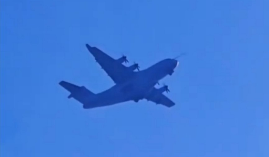

Dnes absolvoval svůj první let nový vojenský turbovrtulový letoun Y-15. Moc informací o letounu zatím uvolněno nebylo, dle fotografií by se měl letoun velikostí řadit někde mezi C130J a A400.

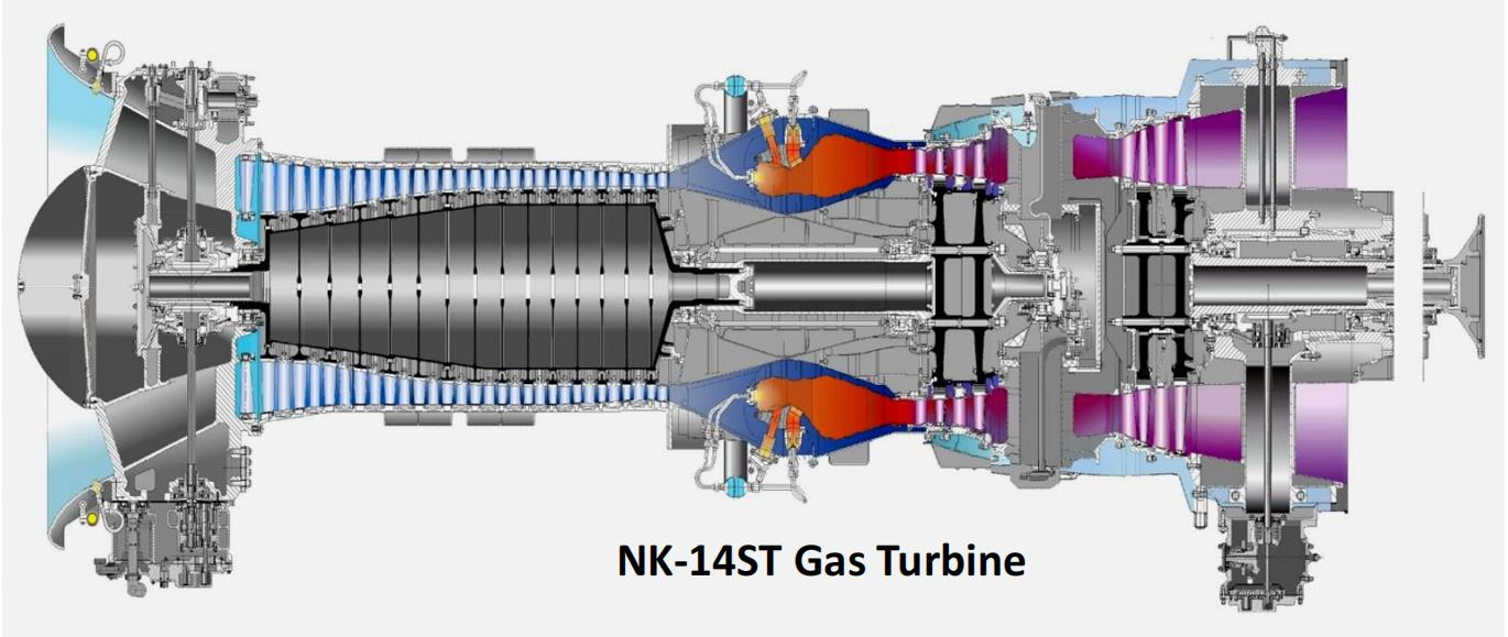

Motory Tu-95 v stacionárnej verzii NK-12ST a NK-14ST dávajú na výstupnom hriadeli voľnej turbíny 6,3 a 8,2 MW pri 7500-8200 ot/min a spaliny 56kg/s a 583K a 37,1kg/s a 810K (účinnosť turboagregátu 26% a 32%)
