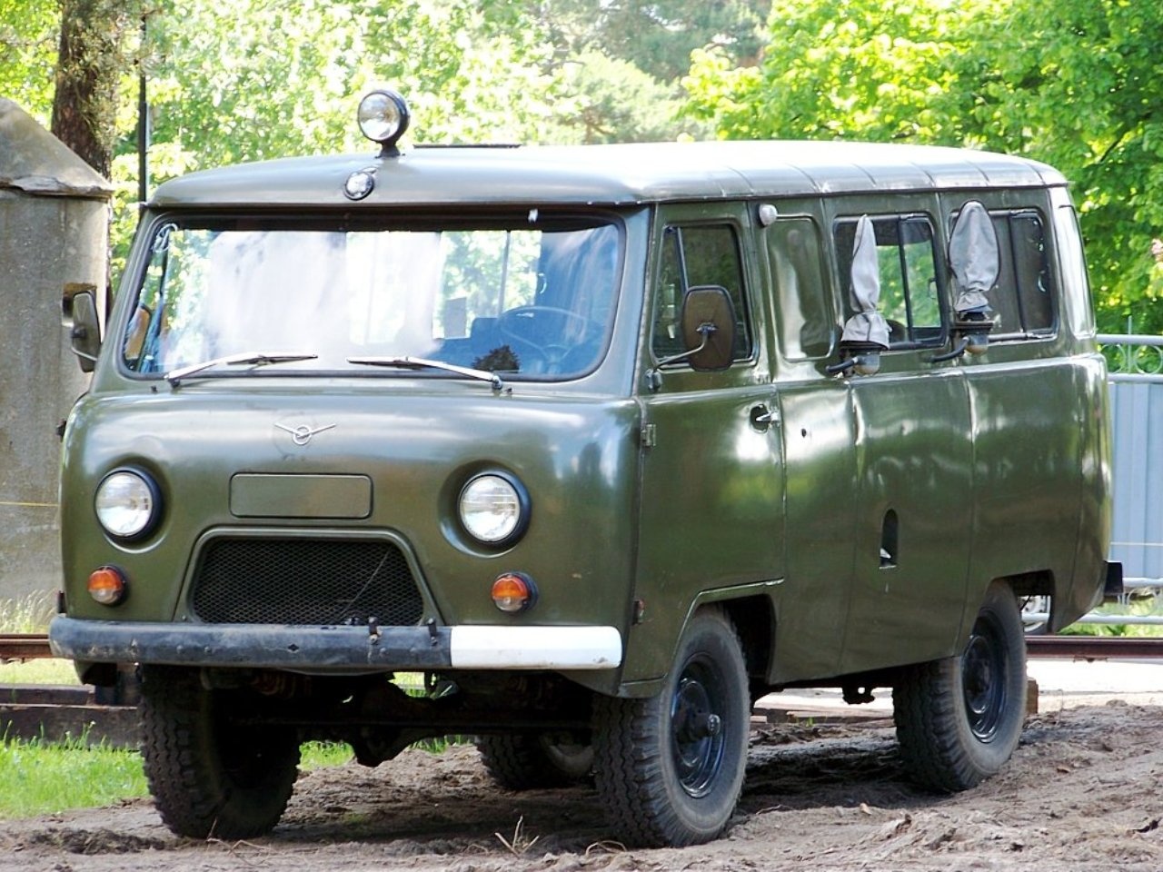

↑ ide o zámer zmeniť dizajn pre starý známy UAZ-452 (УАЗ-452) "Buchanka" a jeho odvodeniny:
https://ru.wikipedia.org/wiki/%D0%A3%D0%90%D0%97-452 + https://cs.wikipedia.org/wiki/UAZ-452
Buchanka sa ešte stále vyrába - napríklad UAZ-3741 https://www.uaz.ru/cars/classic/passeng ... yij-furgon a ďalšie verzie.

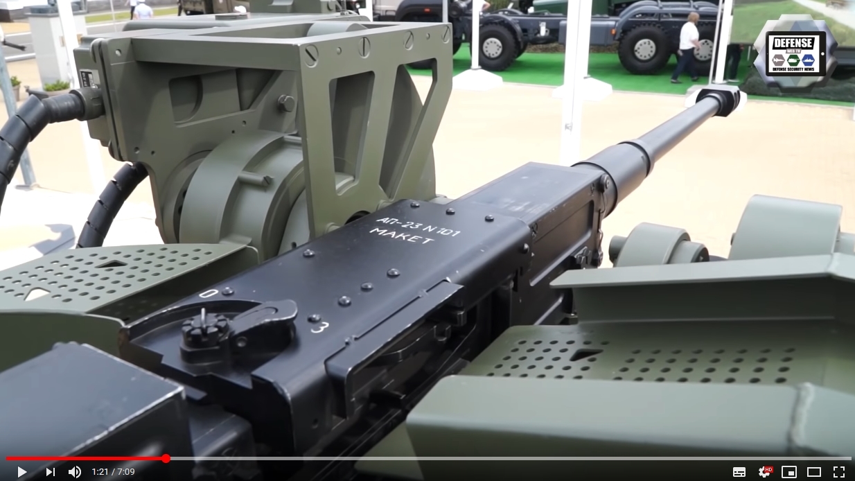

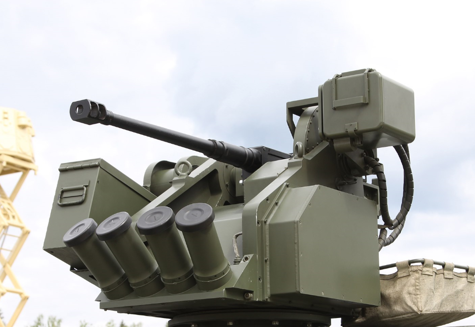

V Rusku sa objavil nový automatický kanón pre výzbroj "ľahkých" pozemných vozidiel. Tu je namontovaný do univerzálneho bojového modulu Arbalet-DM.
Označenie je AP-23, kaliber 23mm, náboj pravdepodobne 23x115.
vpredu je vyložený 40mm beznábojnicový granatomet "Balkan"

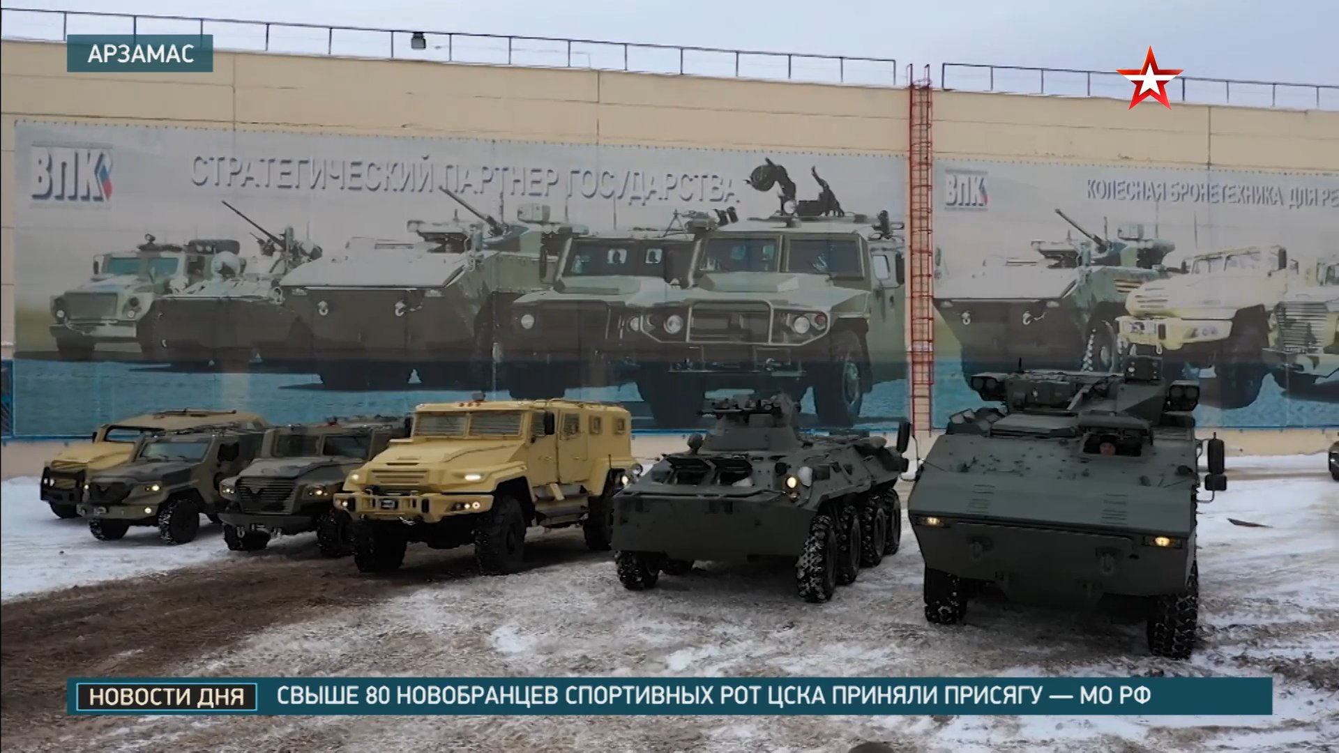

Příspěvek od classix » 27 lis 2021, 19:33

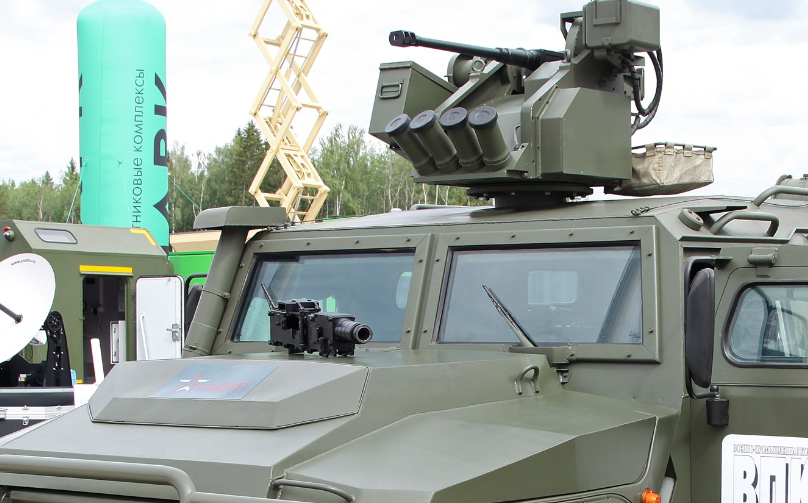

Sestava vozidel ze strojírenského závodu Arzamas. Z prava doleva, K-17 Bumerang, BTR-82, VPK-Ural, Atlet, Strela, VPK-233136 Tigr Buggy.

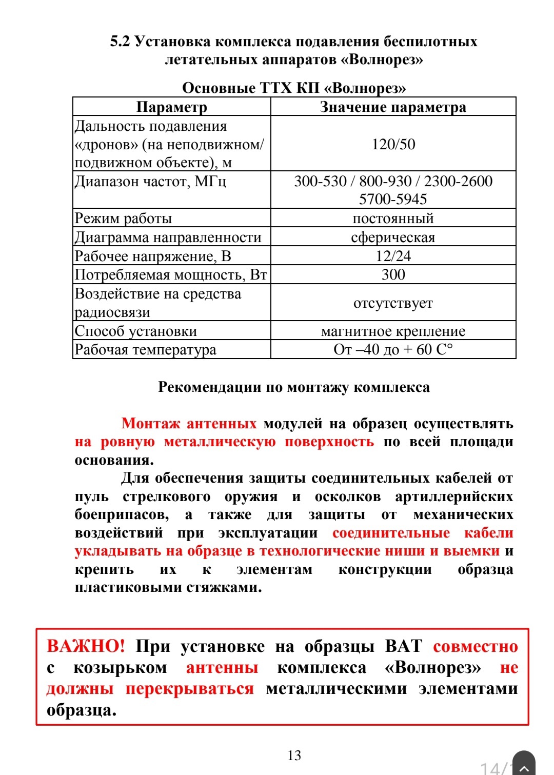

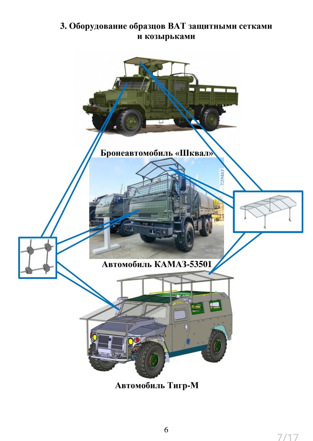

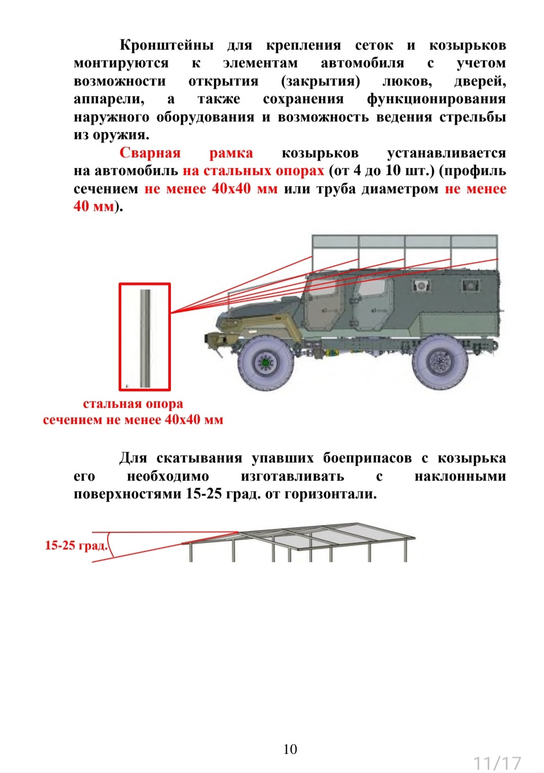

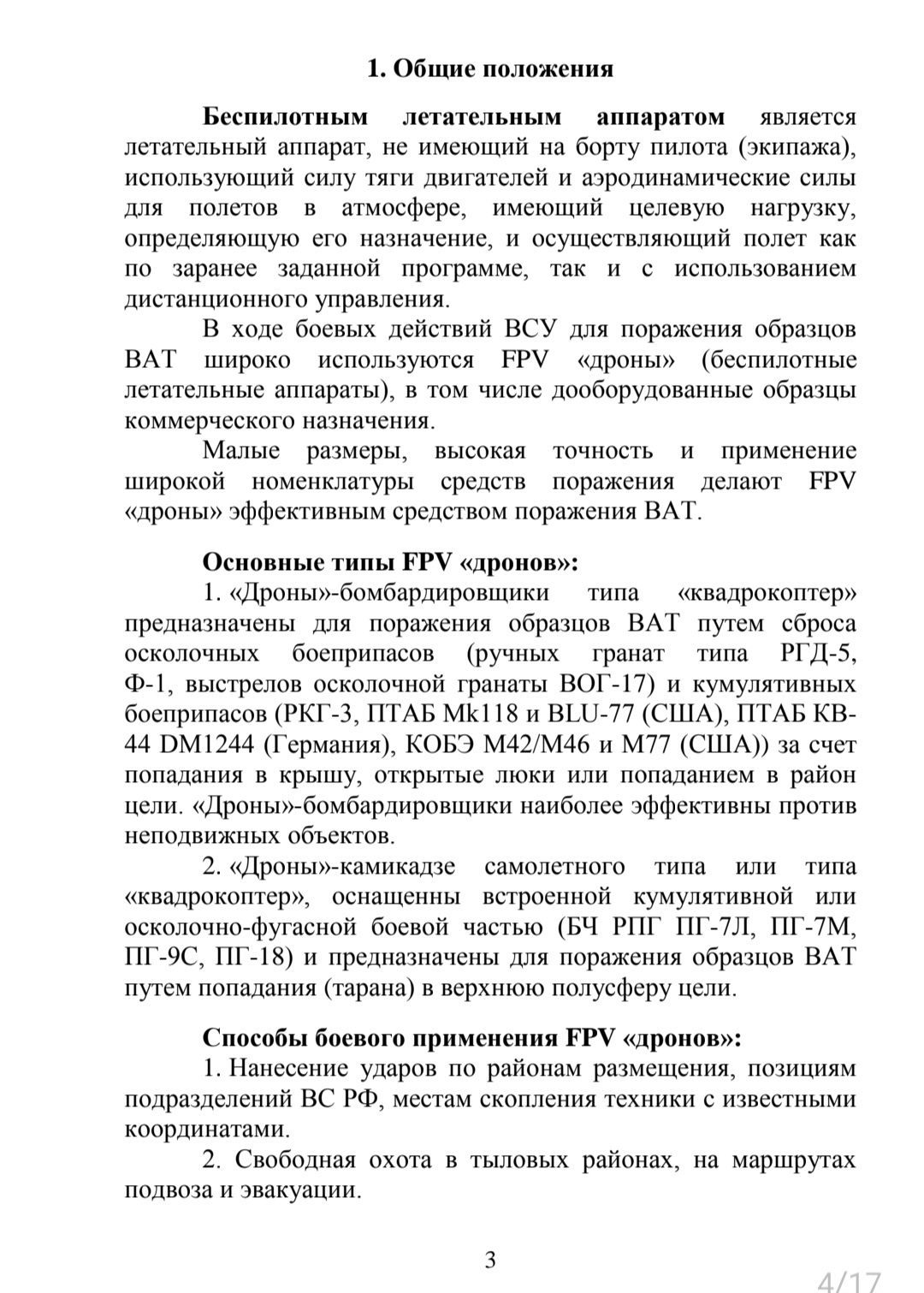

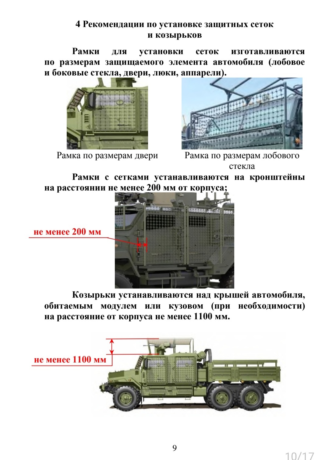

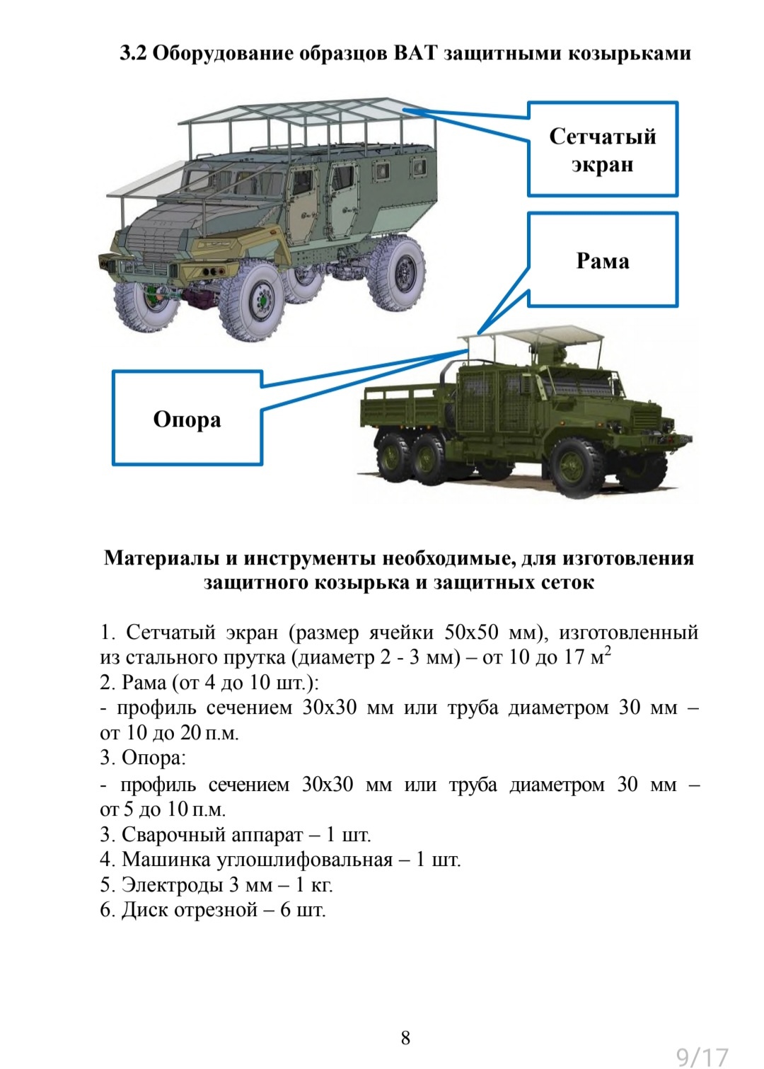

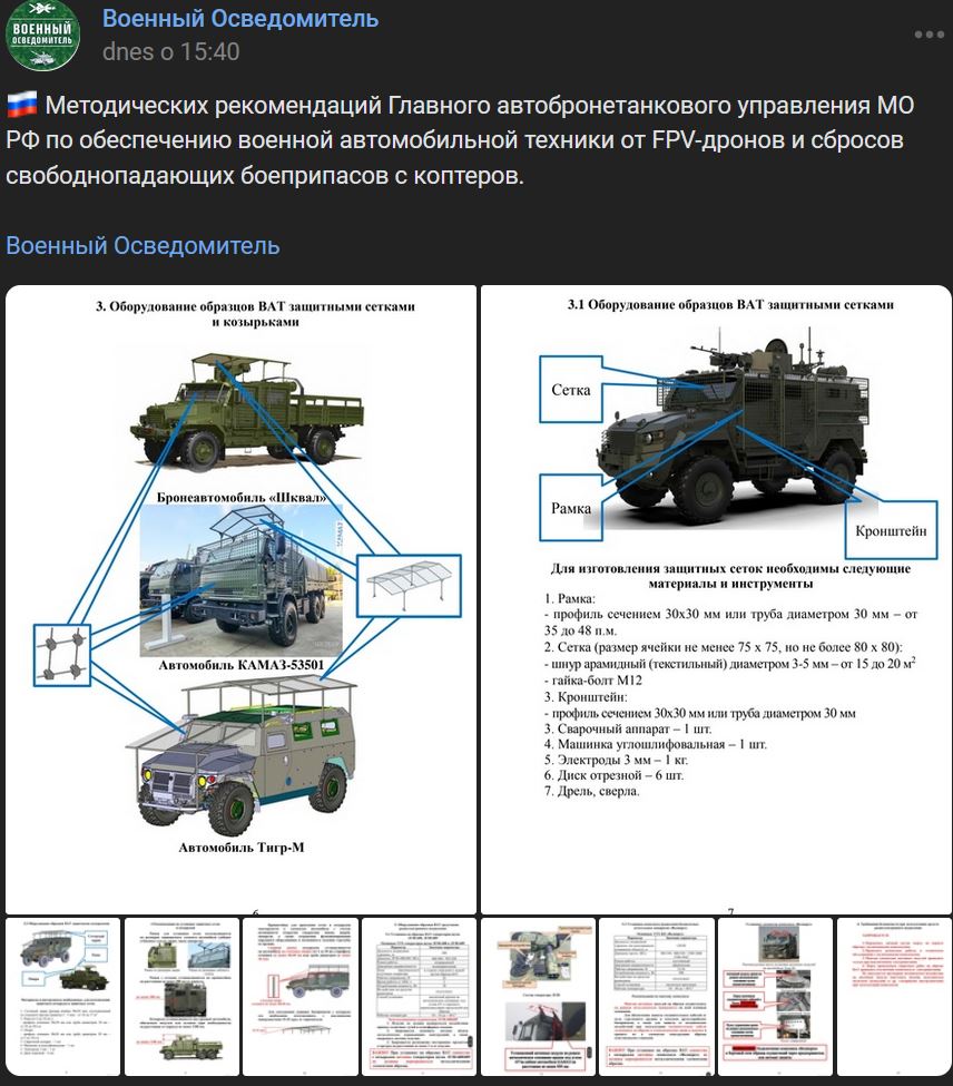

Metodické odporúčania Hlavného riaditeľstva obrnených vozidiel Ministerstva obrany Ruskej federácie o zabezpečení vojenských vozidiel pred FPV dronmi a zhadzovaním munície z BPLA.
Zdroj https://vk.com/wall-123538639_3929350 z 20.11.2023
Příspěvky: 55784
Re: Obrněná a speciální automobilová technika - RF
Příspěvek od Alchymista » 21 lis 2023, 14:39
Julesak píše:
20 lis 2023, 20:15
Metodické doporučenie ruského MO o ochrane proti FPV dronom.
Je tam 15 strán, niektoré sú nižšie v diskusii.
Komplet
možno to niekomu z našincov zachráni kejhák

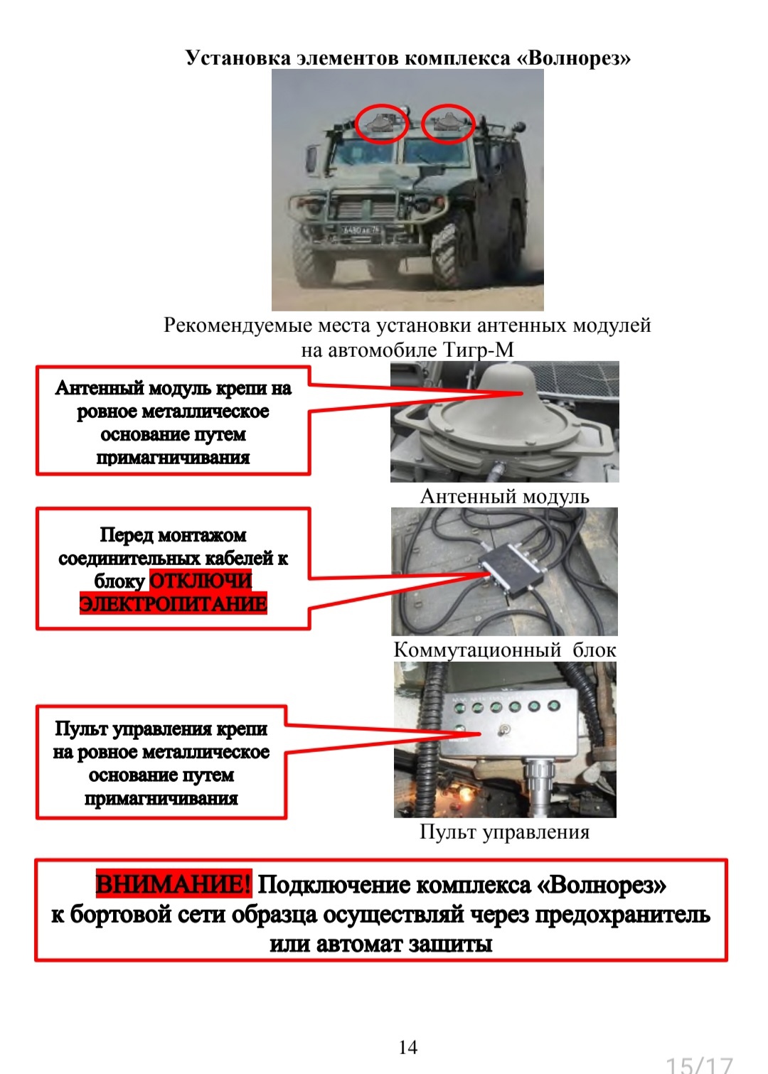

Příspěvek od Julesak » 21 lis 2023, 16:57
Alchymista píše:
21 lis 2023, 14:39
chýba strana 8...
Je tam, resp. tu.
Příspěvky: 55784
Příspěvek od Alchymista » 21 lis 2023, 17:31
doplnené, vďaka

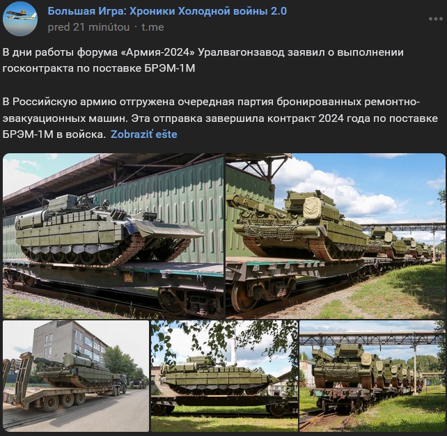

Počas dní konania fóra „Armáda-2024“ (Армия-2024) Uralvagonzavod (Уралвагонзавод) oznámil splnenie štátnej zákazky na dodávku BREM-1M (БРЭМ-1М)
Ruskej armáde bola dodaná ďalšia várka obrnených opravárenských a vyslobodzovacích vozidiel. Touto dodávkou sa zavŕšil kontrakt na dodávku BREM-1M (БРЭМ-1М) pre vojská na rok 2024. Obrnené vyslobodzovacie a opravárenské vozidlá BREM-1M sú vernými spoločníkmi a pomocníkmi tankov T-72B3M (Т-72Б3М), T-80BVM (Т-80БВМ) a T-90M Proryv (Т-90М Прорыв) na bojisku a v opravárenských jednotkách. Medzi hlavné úlohy BREM-u patrí včasná evakuácia poškodených vozidiel zo zóny nepriateľskej paľby a záchrana životov vojakov. Obrnené opravárenské a evakuačné vozidlo Uralvagonzavodu sa dokáže priblížiť k akémukoľvek objektu a prejsť akýmkoľvek terénom, získať oporu aj na „slabých“ (bahnitých) pôdach. Posádku BREM-1M pred nepriateľskou paľbou chráni pancierová korba, autonómny protilietadlový guľomet a pozorovacie zariadenia na technický prieskum bojiska. BREM je nenahraditeľný pri opravách obrnených vozidiel. Je vybavený 360° hydraulickým žeriavom s nosnosťou až 20 ton, ktorý dokáže premiestniť akýkoľvek blok alebo agregát, a elektrickým zváracím strojom na opravárenské a údržbárske práce.
"Zo skúseností z afganskej vojny a iných konfliktov som vždy hovoril: dajte mi radšej 1 ťahač ako 3 tanky, pretože s 1 ťahačom môžem evakuovať nie 3 tanky, ale 30 a potom ich obnoviť. Systém včasnej evakuácie poškodených tankov z bojiska bol vždy jednou z hlavných úloh udržania bojaschopnosti jednotiek počas operácie. V bojovom poriadku by malo byť veľa ťahačov," hovorí generálplukovník Sergej Majev (Сергей Маев), náčelník GABTU MO RF (ГАБТУ МО РФ) v rokoch 1996 - 2004.
Zdroj https://vk.com/wall-104764077_534553 z 13.08.2024

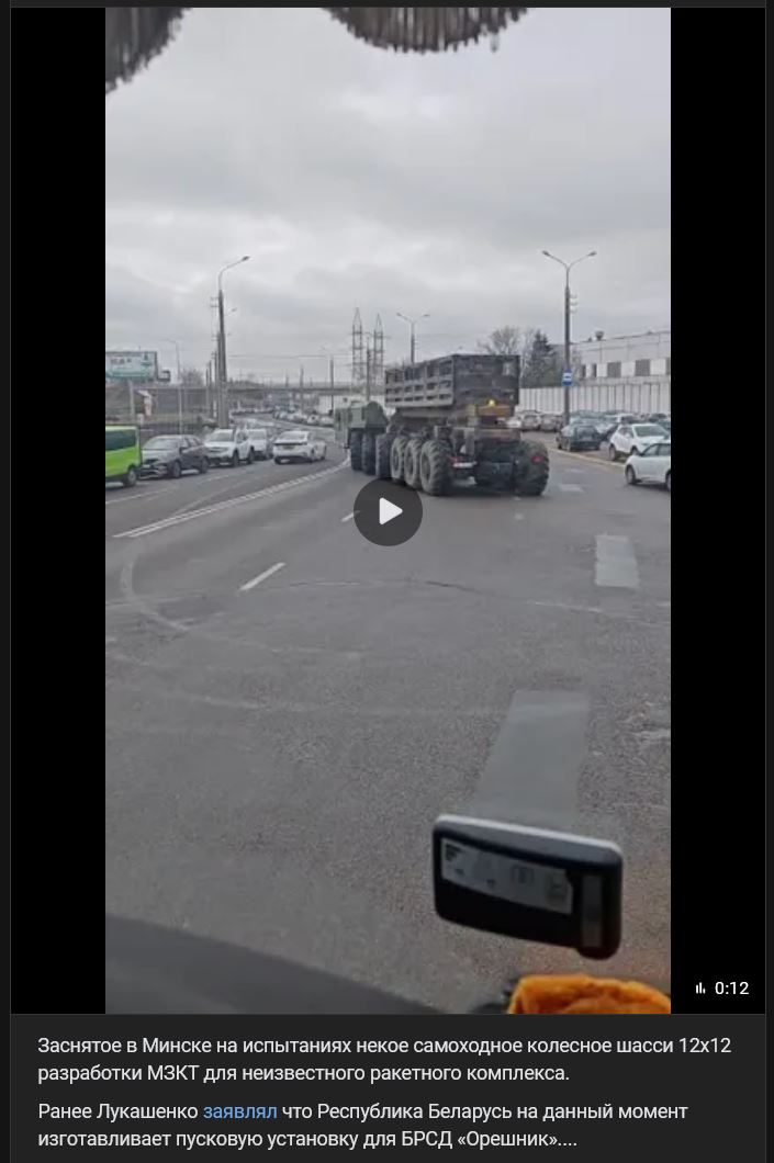

Zachytené v Minsku na testovaní neznámy samohybný kolesový podvozok 12x12 vyvinutý MZKT (МЗКТ = Minský Závod Kolesovej Techniky) pre neznámy raketový komplex. Predtým Lukašenko uviedol, že Bielorusko v súčasnosti vyrába odpaľovacie zariadenie pre BRSD Orešnik (БРСД «Орешник») ...
Video https://vk.com/video-123538639_456315360 dĺžka 12 sek.
Zdroj https://vk.com/wall-123538639_4521299 z 21.03.2025
Z diskusie má ísť o podvozok MZKT-7916M (МЗКТ-7916М), info o МЗКТ-79161 http://www.avtomash.ru/pred/mzkt/mzkt79161.htm, nosnosť 50 ton

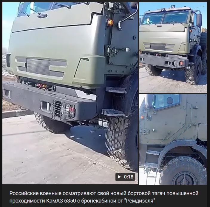

Ruská armáda si prezrela nový terénny ťahač so zvýšenou priechodnosťou KamAZ-6350 s pancierovanou kabínou od spoločnosti "Remdizeľ" (Ремдизель)
Video https://vk.com/video-123538639_456315478 dĺžka 18 sek.
