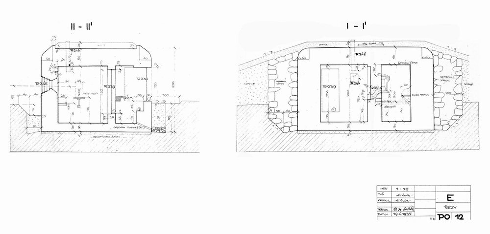

Fotka ROPíka zospodu, základňa vyzerá byť podstatne hrubšia, ako 6 cm. Bunkre v okolí Bratislavy som nafotil a uverejnil na Palbe, pre prípadných záujemcov:
http://www.palba.cz/viewforum.php?f=37
Příspěvky: 9420
Re: Pevnostní objekty
Příspěvek od IgorT » 17 dub 2019, 17:55
Našiel som výkres - 30 cm, ak dobre vidím!

Proto jsem rozporoval těch 6cm základové desky (neboli skořápky) u těžkého opevnění. Podle mě se těch 6cm týká LO (a to ještě ne všech, někde je víc, v některých případech se skořápka nedělala), navíc ten výkres co vložil IgorT to potvrzuje, skořápka tam je okótovaná 6cm (pod těmi 30cm). Těch 30 je podlaha neboli výška vymezovacího sloupku co vymezoval polohu bednění na skořápce.
