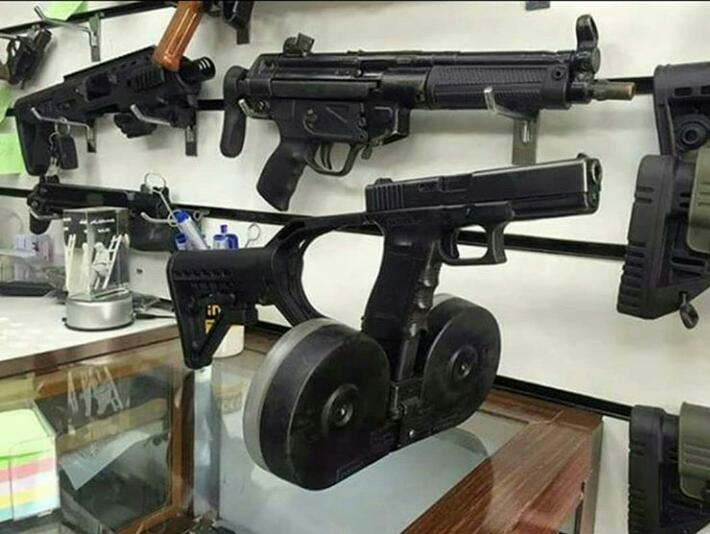

Příspěvek od classix » 22 lis 2018, 01:18
Gun store Kirkuk a tohle monstrum :lol:
