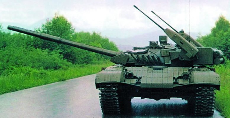

Bylo by tohle životaschopné?
T-72M2
https://sk.wikipedia.org/wiki/T-72M2
Laicky mi instalace 30 mm kanonu jako sekundární zbraně přišla zajímavá.. Uspěl by v Sýrii?

Příspěvek od Alchymista » 09 kvě 2019, 07:15
Nápad to nie je na prvý pohľad či v princípe špatný, sekundárna zbraň s výkonom prevyšujúcim guľomet sa "uživí", ale...
Je tu ale otázka rozdelenia pozornosti a sledovania cieľov na bojisku a otázka priorít ničenia - teda otázky záťaže posádky.
Tretia vec je celkové chovanie malokalibrového kanonu na asymetrickom "veľkom ramene" - prinajmenšom náhony veže, ktoré zabezpečujú aj presnosť zamierenia, sa za takto umiestnenú zbraň rozhodne nepoďakujú... Navyše - takto umiestnený malokalibrový kanon je limitovaný v odmere zamierením hlavnej zbrane a námere vlastne tiež - na plné využitie, napríklad v meste a v horách by potreboval vlastný nezávislý zameriavač v námerom aspoň 60-75 stupňov, lepšie viac.
Zosilnenie sekundárnej zbrane na kaliber malokalibrových kanonov je nápad starý, minimálne tak od čias druhej svetovej - a vždy na "niečo zakapal". Skúšali sa aj kanony, aj veľkorážne guľomety - aj M1 Abrams mal mať pôvodne súosý 20mm kanon, má ale len obyčajný guľomet. Na M-60 sa dokonca skúšala samostatná "vežička" s 20mm kanonom, napokon ale dostala len veľkorážny guľomet M2 s dosť limitovaným námerom...
Re: Tank T - 72
Příspěvek od Aaron Goldstein » 09 kvě 2019, 09:12

On ten projekt původně počítal s dvojicí 20 mm Oerlikonů... Ale pak došlo ke změně na jeden 30 mm 2A42...

30mm kanon má cca 3x väčšiu úsťovú energiu ako 20mm kanon - a teda úmerne väčší spätný ráz.
Je ale otázka, ako sa dvojica menších kanonov chovala z hľadiska vibrácií pri streľbe - pokiaľ nie je zabezpečená presná synchronizácia výstrelov, situácia pri dvoch striedavo strieľajúcich kanonov na opačných ramenách môže byť z hľadiska otrasov aj značne horšia, ako pri jednom výkonnejšom kanone.
Ďalšia vec je, ako sa tieto vibračné záťaže prejavujú napríklad na stabilizácii zorného poľa zameriavačov, ktoré nie sú na takéto typy rušivých impulzov stavané.

Příspěvek od Aaron Goldstein » 09 kvě 2019, 10:54
Co jsem se dočetl (ono těch informací o té Moderně je poskrovnu...), tak ta změna z 2x20 mm na 1x30 mm byla z důvodu jednak výkonnosti a druhak dostupnosti ND... 20 mm Oerlikon-Contraves KAA by byla v OSSR zcela novou zbraní zatímco 2A42 zde byl již používán coby hlavní zbraň BVP-2...

Příspěvek od Alchymista » 09 kvě 2019, 11:24
Podobných 20mm kanonov rôznych typov behá po svete dosť a dosť, takže "cena", "nezavedená zbraň" a podobne sú podľa mňa skôr len objektívne výhovorky a jadro problemu je niekde inde. Pretože rýchlo stíchla aj diskusia okolo použitia 30mm kanonu...
Takže problémom bola skôr
1) záťaž posádky - je potrebný iný výber cieľov a iné rozhodovanie o použití zbraní, to vyžaduje rozdelenie pozornosti a zvyšuje pravdepodobnosť chybných rozhodnutí (následne vedúcich k zničeniu tanku)
2) vibrácie pri streľbe s vplyvom na stabilizáciu zameriavačov a "hlavného" kanónu
3) možnosti streleckého a veliteľského zameriavača tanku - aké zásahy do streleckého a zameriavacieho systému sú potrebné, aby sa dala viesť paľba "treťou" zbraňou s výrazne odlišnou balistikou? Vedel niekto u nás konštrukciu patrične upraviť a upravenú vyrobiť? IMHO na riešenie najzložitejší problém.
A veľmi rýchlo skončila aj diskusia okolo použitia granatometu AGS-17 alebo podobného - to zvyšuje pravdepodobnosť, že problém mohol byť v oblasti tretieho bodu.
K pôvodnej otázke, či by tank s doplnkovou zbraňou uspel v Sýrii:
Ťažko jednoznačne rozhodnúť. Možnosti pri bojoch v mestskej zástavbe by sa určite zvýšili - ak by mal potrebný vhodný zameriavač. Na druhej strane 30mm kanon na BMP-2 sa v bojoch v meste ukázal ako "nedostatočne účinný", s malým účinkom na kryjúcu sa živú silu.
V bojoch v otvorenej krajine platí to isté - tank by bol relatívne lepší ako klasický, ale nie "výrazne lepší".
To je ostatne dôvod snáh o oživenie 57mm automatického kanonu pre "ťažké BMP"

Příspěvek od kenavf » 09 kvě 2019, 15:20
Veža tanku je stavaná na energiu výstrelu niekoľko násobne väčšiu, takže veci na veži by nemali mať problém s energiou výstrelu 30mm kanónu, aj keď by to bolo cyklické namáhanie dávkou v stovkách nábojov.

Příspěvek od Polite » 09 kvě 2019, 15:54
Nie som si isty, ked ten kanon nie je v osi veze....

Příspěvek od kenavf » 09 kvě 2019, 15:55
Koľko váži veža? Desať ton?

Příspěvek od Polite » 09 kvě 2019, 16:09
cca 15t,ale tam ta sila sposobuje rotacny pohyb veze. Samozrejme netusim ci to nieco sposobi..mozno nikdy a mozno sa to prejavi az pri istom opotrebeni ulozenia veze.

Příspěvek od QVAK » 09 kvě 2019, 22:21
Je velmi podstatný rozdíl mezi působením jednorázového osového zatížení a zatížením pravidelnými vibracemi násobené ramenem mimo osu.

Příspěvek od kenavf » 09 kvě 2019, 22:58
Kanon T-72 ráže 125mm má energiu výstrelu cca 5MJ.
Koľko má 30mm kanón som nenašiel. :???:

Příspěvek od Alchymista » 09 kvě 2019, 23:00
počítaj cca 0,18MJ, na ramene cca 1,5 metra

Příspěvek od kenavf » 09 kvě 2019, 23:13
GŠ-30K je umístěn na pravém boku Mi-24P (Mi-35P), který je tak vůbec nejlépe vyzbrojeným bitevním vrtulníkem
Více zde: https://www.militarybox.cz/news/ruske-l ... -kulomety/
A taký kaliber sa montuje aj na stíhačky.
Ak by to malo ohroziť 15tonovú vežu tanku(jej vybavenie) tak by to ten vrtulník pri bočnej montáži a kadencii 2600 rán za minútu, muselo otočiť za letu a "v rozsype" by dopadol na zem. :roll:

Jedná sa o túto "silu záklzu"?
40-50kN
