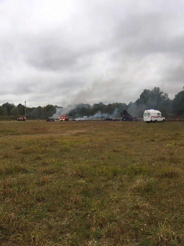

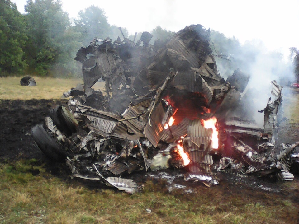

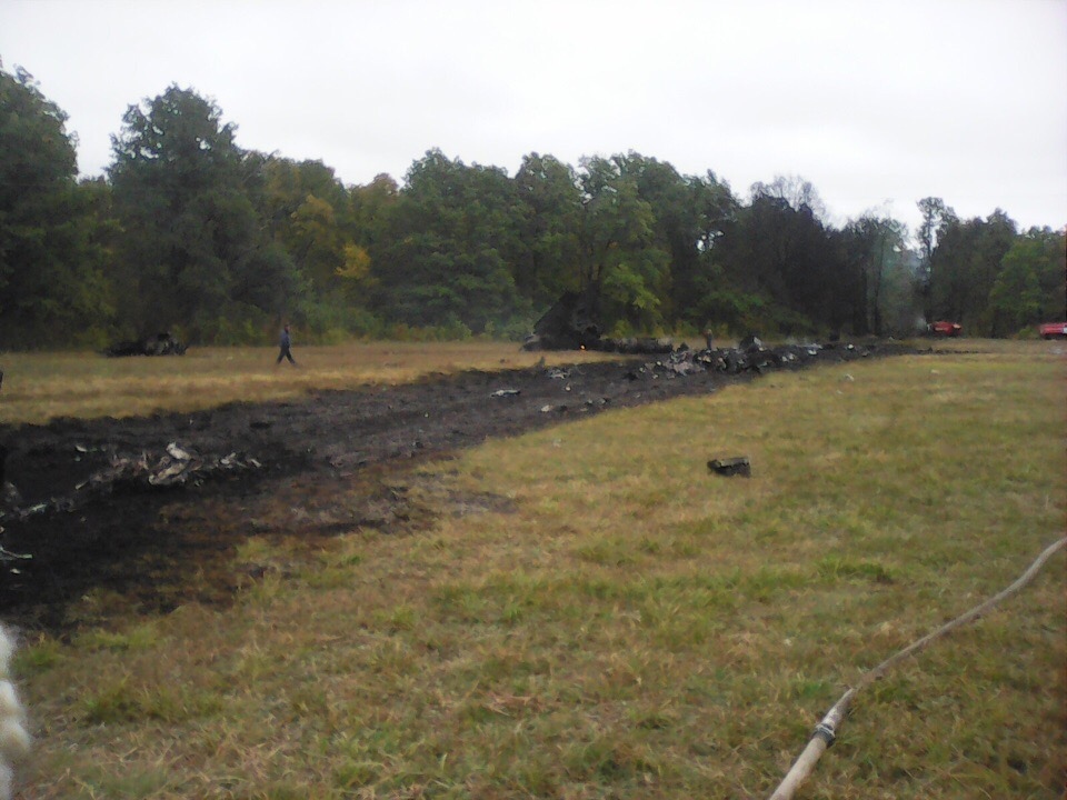

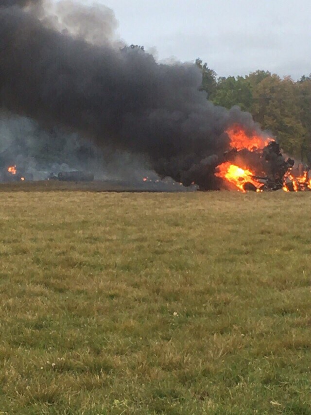

Fotografie z místa pádu MiG-31 v regionu Nižný Novgorod

Re: MiG - 31
Příspěvek od Skeptik » 20 zář 2018, 16:10
Škoda letadla - byla to BMka
Důležité ale je, že oba vyhopkali včas ...

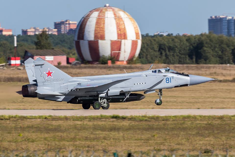

Od 02/2018 sa začalo lietať s novým "podvesom":
Zdroj https://www.facebook.com/photo.php?fbid ... =3&theater + diskusia

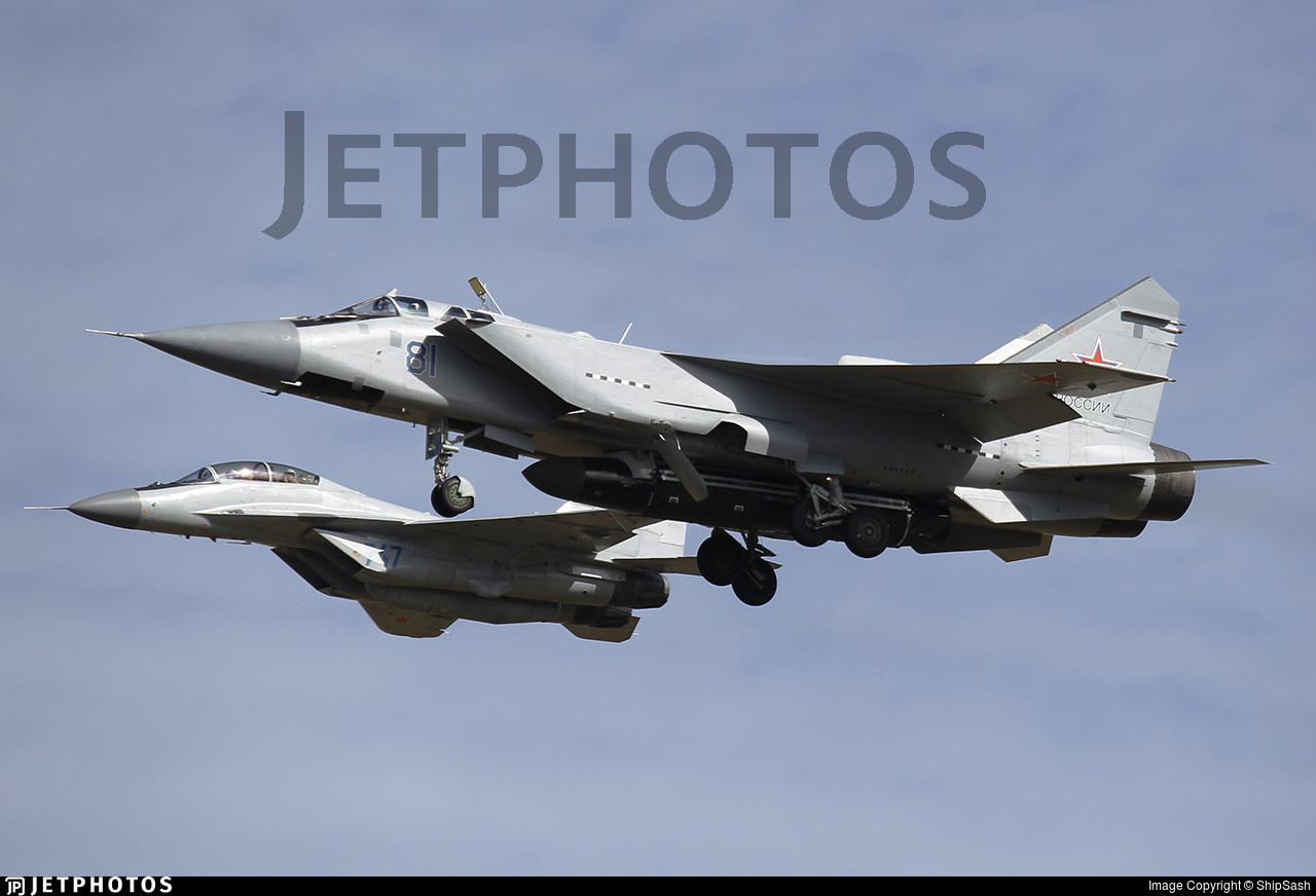

14.09.2018, Žukovskyj:
Zdroj https://www.jetphotos.com/photo/9074544
https://russianplanes.net/id238679
V diskusiách prevláda názor že ide o obnovený projekt MiG-31D na likvidáciu družíc / satelitov obiehajúcich okolo Zeme (raketa Ch-47M2 Kinžal to určite nie je)
Alebo mierový program na vynášanie malých ľahkých družíc / satelitov na nízke obežné dráhy okolo Zeme.
Příspěvky: 54987
Re: MiG - 31
Příspěvek od Alchymista » 29 zář 2018, 22:49
Že by pokračovanie projektu Mig-31I Išim (Ishim)?
Ako rusko- kazašský projekt
Příspěvky: 22074
Re: MiG - 31
Příspěvek od puma » 30 zář 2018, 09:51
Má to evidentně radom pod kterým je radar o velkém průměru, tedy asi protidružicová střela. Ale vyměnit hlavici, co dokáže vypustit malý satelit asi technicky bude nejmenší problém.
Příspěvky: 54987
Re: MiG - 31
Příspěvek od Alchymista » 30 zář 2018, 12:06
Vzhľadom na balistiku prepadu orbitálneho objektu suborbitálnou strelou je radar na strele nepraktický - cieľ má veľmi vysokú rýchlosť zblíženia, kľudne 9-11km/s, z toho vyplíva silný doplerovský efekt, a obmedzená rýchlosť obnovy informácie kvôli limitom opakovacej frekvencie danej požadovaným dosahom. Oveľa praktickejší sa v súčastnosti javí infračervený zobrazovací/maticový systém, ktorý má podstatne väčšiu rýchlosť obnovy informácie.

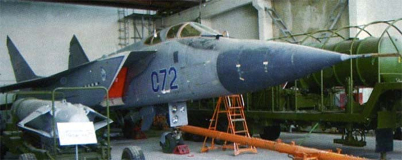

Pôvodný projekt MiG-31D a raketa 79M6:
Detail
Zdroj https://testpilot.ru/russia/mikoyan/mig/31/d/mig31d.htm alebo http://militaryrussia.ru/blog/topic-699.html, kde je porovnanie komplexu 30P6 s raketou 76M6 a komplexu Ishim
V uvedenom článku popisujú aj dobu v sekundách počas ktorej mohli rakety vypustiť aby družici trafila, a zároveň popisujú, že navádzanie bolo cez pozemné radary. Samotná hlavica - radom nie je dobre na foto vidieť, ale určite nie je tak veľký ako pri terajšej rakete
Pozemné zariadenie bolo iba v Kazachstane (51. plocha na polygóne Сары-Шаган) a iba toto dokázalo raketu navigovať.
Samotné lietadlo MiG-31, modrá 071 ani radar nemalo - odobrali ho a dali tam len "váhový 200kg ekvivalent" + na konce krídel dali stabilizačné trojuholníkové plochy (viď foto v článku).
Jedine spoločné medzi starými MiG-31D, modrá 071+072 a teraz týmto MiG-31 modrá 82 je asi len ten bielo-čierny "meter" na boku "sacákov" (predný a zadný).
Uvidíme čo o tom zverejnia neskôr.
