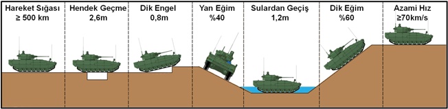

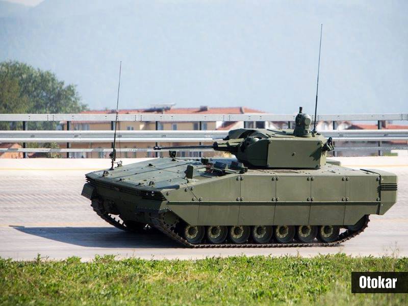

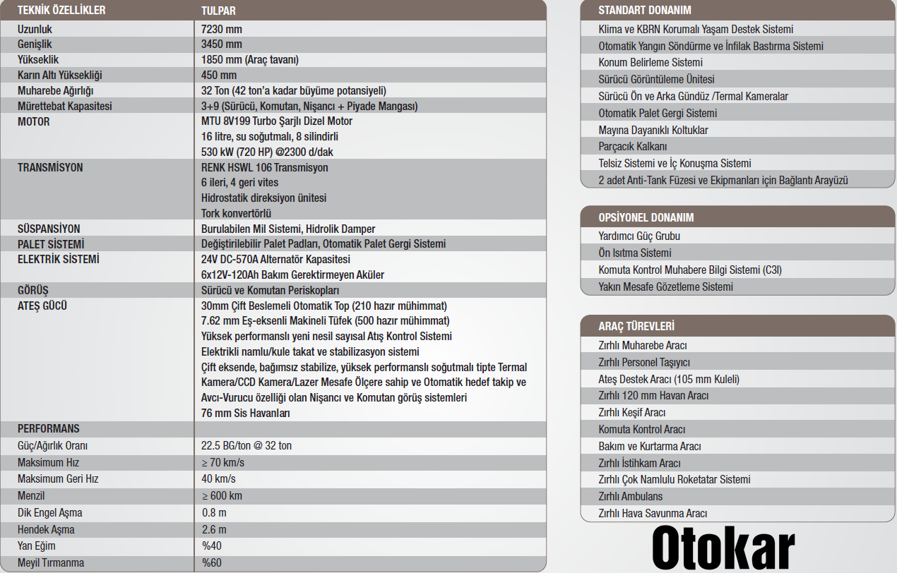

Turecké BVP Otokar Tulpar
Popsaná specifikace
http://savunmasanayist.com/2018/05/27/t ... ssion=true

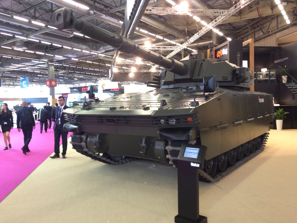

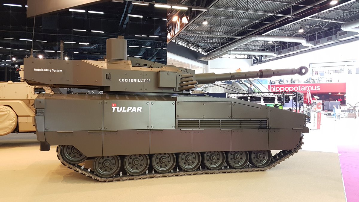

Re: Obrněná technika - novinky
Příspěvek od classix » 11 čer 2018, 11:50
Tulpar Lehký tank s 105mm dělem a věží Cockerill 3105
Novinka na Eurosatory 2018
http://www.cmigroupe.com/sites/default/ ... ies_En.pdf
