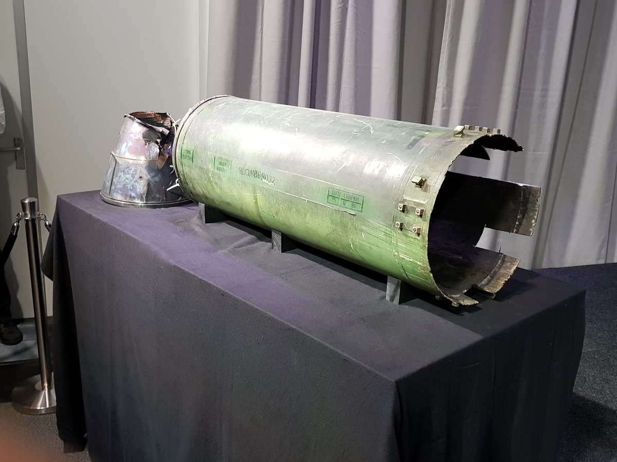

Puzdro motora je označené číslom 9d1318869032. V priebehu vyšetrovacej činnosti skupiny JIT bol dodnes zistený význam tohto čísla. 9d131 sa vzťahuje na typové číslo raketového motora typu 9M38 a/alebo 9M38M1. Obrázok 8 je kódový názov výrobcu, a to: Dolgoprudnenský výskumný a výrobný podnik so sídlom v Moskve. Číslo 86 označuje rok výroby a bol to rok 1986. Číslo 9032 je jedinečné identifikačné číslo tohto konkrétneho raketového motora.
Tieto kúsky má JIT k dispozícii od roku 2016. Tvrdia, že to bola ruská 53.brigáda z Kurska a žiadajú účastníkov operácie, alebo každého, kto o tom vie, aby sa prihlásili so svedectvom.

To označení je divné.
Hledal jsem to na ruských stránkách a našel toto:
По постановлению ЦК КПСС и Совмина № 47-22 от 13 января 1972 г. под руководством ведущего конструктора Ю.К.Ефимова велись работы по ПВРД 9Д131 для зенитной ракеты 9М38 (МКБ "Новатор", главный конструктор Л.В.Люльев), предназначенной для комплексов 9К37 "Бук" и М-22. Но в серию ЗРК "Бук" пошел с ракетой, оснащенной другим двигателем - твердотопливным.
Tedy, motor 9Д131 (to jsou ta první písmena z prezentovaného plechu, bylo označení pro motor vyvíjený pod vedením J.K. Jefimova (Bondarčukova konstrukční kancelář) pro protiletadlovou střelu 9M38 pro Buk, nicméně ten nakonec nebyl přijat a 9M38 pro Buk šel do výroby s motorem na pevná paliva.
Když se podívám do tabulky indexů motorů, nacházím tam:
9Д131 - маршевый СПВРД ЗУР 9М38 (проект)
9Д151 - твердотопливный ракетный двигатель ЗУР 9М38
Tedy potvrzení výše uvedeného:
9Д131 je projekt nadzvukového náporového motoru (СПВРД),
9Д151 je sériový motor na pevná paliva.
http://pehota.start.bg/article.php?aid=6315
Jenže BUKy mají motory na TPL. Nadzvukové náporové motory Bondarčukovy konstrukční kanceláře 3Ц4 poháněly střely 3М8 komplexu 2К11 Круг ... a 9Д131 by měl být motor vycházející z těch 3Ц4.
Tak jak to je ???
Je možné, že by se 9Д131 nakonec přeci jen použily v nějakém up-gradu střely 3М8 pro "Krug" ?
Alchy ... POMÓC :)

Ja mám 9Д131 vedený ako raketový motor s dvomi stupňami ťahu pre rakety 9М38 komplexu Buk...
Ako zdroj napríklad
http://www.dolgoprud.org/doc/?book=34&page=655 píše: На ракете 9М38 был применен пороховой ракетный двигатель 9Д131, разработанный Казанским КБ "Союз", главный конструктор П.Ф. Зубец, который снискал себе славу как разработчик двигателя для первого в мире реактивного пассажирского самолета ТУ-104. С Прокофием Филипповичем мы работали и ранее, на ракетах МКБ "Факел". В частности, мы изготавливали изделие "103" - связку ПРД для ракеты 5В61, но сделали мы их немного.
Серийное производство двигателей 9Д131 предполагалось на Куйбышевском механическом заводе "Салют". Но в то время в 3-м Главке нашего Министерства сложилось тяжелое положение с производством ракетных двигателей, и заместитель Министра М.А. Ильин поручил нашему заводу освоить серийное производство двигателя 9Д131

S těma motorama je to fakt divné. Ať hledám, jak hledám, většinou nacházím označení motoru střel jako 9Д151
Зенитная управляемая ракета 9М38.
Разработчик – СМКБ «Новатор» МАП. Главный конструктор – Л.В. Люльев.
Изготовитель - Долгопрудненский МЗ МАП.
Система управления – радиолокационная полуактивная доплеровская ГСН 9Э50.
Боевая часть: стержневая, масса – 70 кг. Радиус зоны поражения целей – 17 м.
Скорость полета – до 1000 м/с. Перегрузка – до 19 g.
Масса ракеты – 685 кг.
Размеры: длина – 5550 мм, диаметр – 400 мм, размах крыла – 860 мм.
Двигатель – двухрежимный РДТТ 9Д151. Время работы – 15 с.
Další dotaz.
Ze které části střely 9M38 je ten předvedený kus?
Nejsou na něm žádné stabilizátory = takže je to předek té střely ???
Ten, kde je ta 62 kilová hlavice se 34 kilogramy Tritolu ???

Nápis na motore je na fotke z muzea neviditeľný - je zakrytý, schovaný pod krídlom rakety, tie štvorice "kociek" sú upevňovacie body krídla, dvojica "kociek - hákov" sú vodítka a na rakete na odpalovacom zariadení sú "zospodu" (potom je ale celý nápis "ešte divnejší", pretože by bol vlastne hore nohami). Či je to tak naozaj, alebo narafičené, to fakt neviem.
Ale celý predvedený kus motoru mi pripadá nejaký krátky, podľa mňa by mal byť aspoň o polovicu dlhší.

Chlapi kto sa vie pohrať s photoshopom, na obrube tej trysky je vyrazené výrobné číslo, ale bez úpravy tej fotky sa takmer nedá prečítať.

moze niekto zakreslit z ktorej casti rakety ma byt ten "zeleny valec" a co je predok a co zadok?

Alchy, díky. Tohle by to mohlo vysvětlovat.
9D131 mohl být původně index toho neúspěšně vyvíjeného náporového motoru pro původní 9M38. Ta pak byla vyráběna s motorem 9D151, nicméně pro up-gradovanou verzi motoru pro 9M38M1 mohl být použit "uvolněný" index 9D131.
9Д131 ... маршевый РДТТ ЗУР 9М38М1
9Д151 ... РДТТ ЗУР 9М38
Proč je u něj uvedeno "маршевый", když 9М38М1má jen jeden motor? To by mohl být pozůstatek z původního "9Д131 - маршевый СПВРД ЗУР 9М38 (проект)" jak je uvedeno v tom seznamu, co jsem postoval já.

Ja byh řekl, že je to odsud.
Jen by mě zajímalo jak chtějí vysvětlit ty výřezy v tom dílu co ukazovaly. :wink:

nemoze, ta cast nema rovnaky prierez (je to konus). To vystavene zelene je cisty valec s rovnakym priemerom po celej dlzke

Skeptik - Boli časy, keď som sa pokúšal "urobiť si poriadok v indexoch", čiastkové pozostatky môjho snaženia sú vidieť aj na válka.cz, ale čím hlbšie som sa do toho ponáral, tým väčšia "beznádej" z nedostatku informácií na mňa padala...
Tomas - len môj odhad - zadný koniec krídiel rakety je v mieste kotviacich kociek a vodítok. chybný odhad, je to opačne

Ale je to možné, podle mě JIT ten díl upravil tak aby klamal. Podobně je to i s tryskou.
Jde o to jak to vypadá zezadu. Jak se spojuje válec vzadu.
myslis tych dlhych zelenych stabilizatorov na fotke od martanusa (nie kormidiel - bielych) ?
