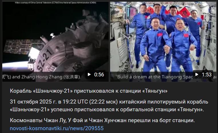

Loď „Šen-čou-21“ sa pripojila k stanici „Tchien-kung“
Piatok 31.10.2025 o 19:22 UTC (22:22 MSK) sa čínska pilotovaná loď Šen-čou-21 úspešne pripojila k orbitálnej stanici Tchien-kung.
Kozmonauti Zhang Lu, Wu Fei a Zhang Hongzhang prešli na palubu stanice.
Video spojenia https://vk.com/video-104764077_456289811 dĺžka 56 sek.
Video 6 Číňanov https://vk.com/video-104764077_456289812 dĺžka 1:53 min.
Zdroj https://vk.com/wall-104764077_555217 / https://novosti-kosmonavtiki.ru/news/209555/ z 01.11.2025

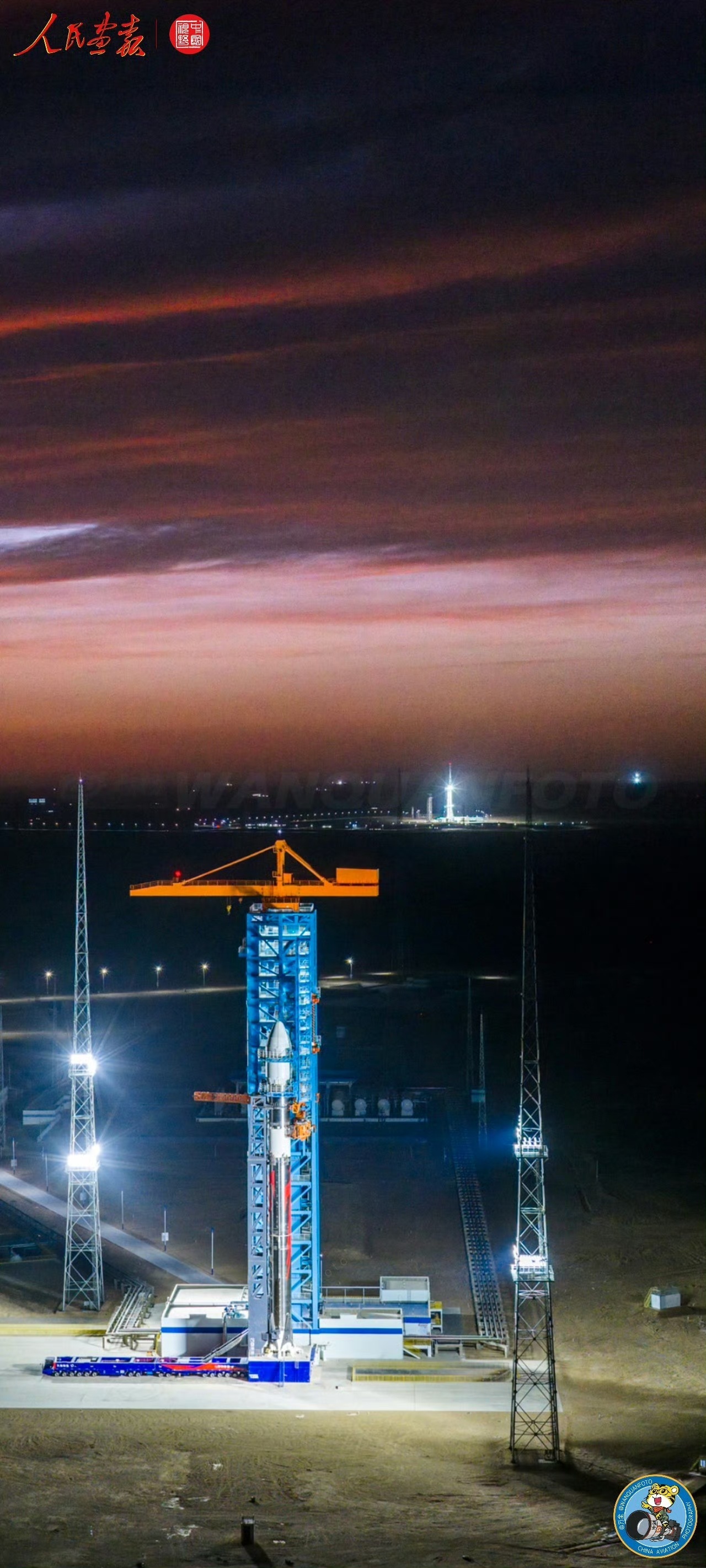

Tady je jedna momentka, jak to teď vypadá ve Vnitřním Mongolsku: v popředí věž s raketou ZQ-3, za ní svítí rampa pro státní raketu CZ-12A a v dálce na pravé straně je vidět rampa pro raketu Tianlong-3. Všechny 3 rakety čekají na svůj prémiový start.
Takhle vypadají jednotlivé odpalovací rampy i s raketami, které z nich mají startovat. Raketa CZ-12A je stejně jako ZQ-3 již vybavena nohami, takže se asi také při svém prvním startu pokusí o přistání.
Je ale otázkou, jestli se starty stihnou ještě tento rok. Například ZQ-3 měla letět někdy v těchto dnech, ale nakonec byl start zrušen a odložen na neurčito. Údajně to má souvislost s nově zřízeným úřadem pro komerční vesmírné lety (jakási čínská obdoba amerického FAA) a všechny společnosti teď budou muset žádat o nové povolení k letu.
