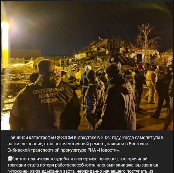

„letecko-technická súdna expertíza preukázala, že príčinou tragédie bola strata výkonnosti členov posádky spôsobená hypoxiou v dôsledku vdýchnutia dusíka, ktorý nečakane začal prúdiť z kyslíkového systému Su-30SM“ - uviedol Aleksej Aleksandrov (Алексей Александров), vedúci Východného medziregionálneho vyšetrovacieho riaditeľstva pre dopravu ruského Vyšetrovacieho výboru
To bol dôvod, prečo obaja piloti lietadla stratili vedomie, udusili sa a zomreli, a ešte 30 minút letelo neriadené lietadlo nad mestom na autopilota.
Orgány činné v trestnom konaní postavili pred súd 6 zamestnancov Irkutského leteckého závodu (Иркутского авиазавода).

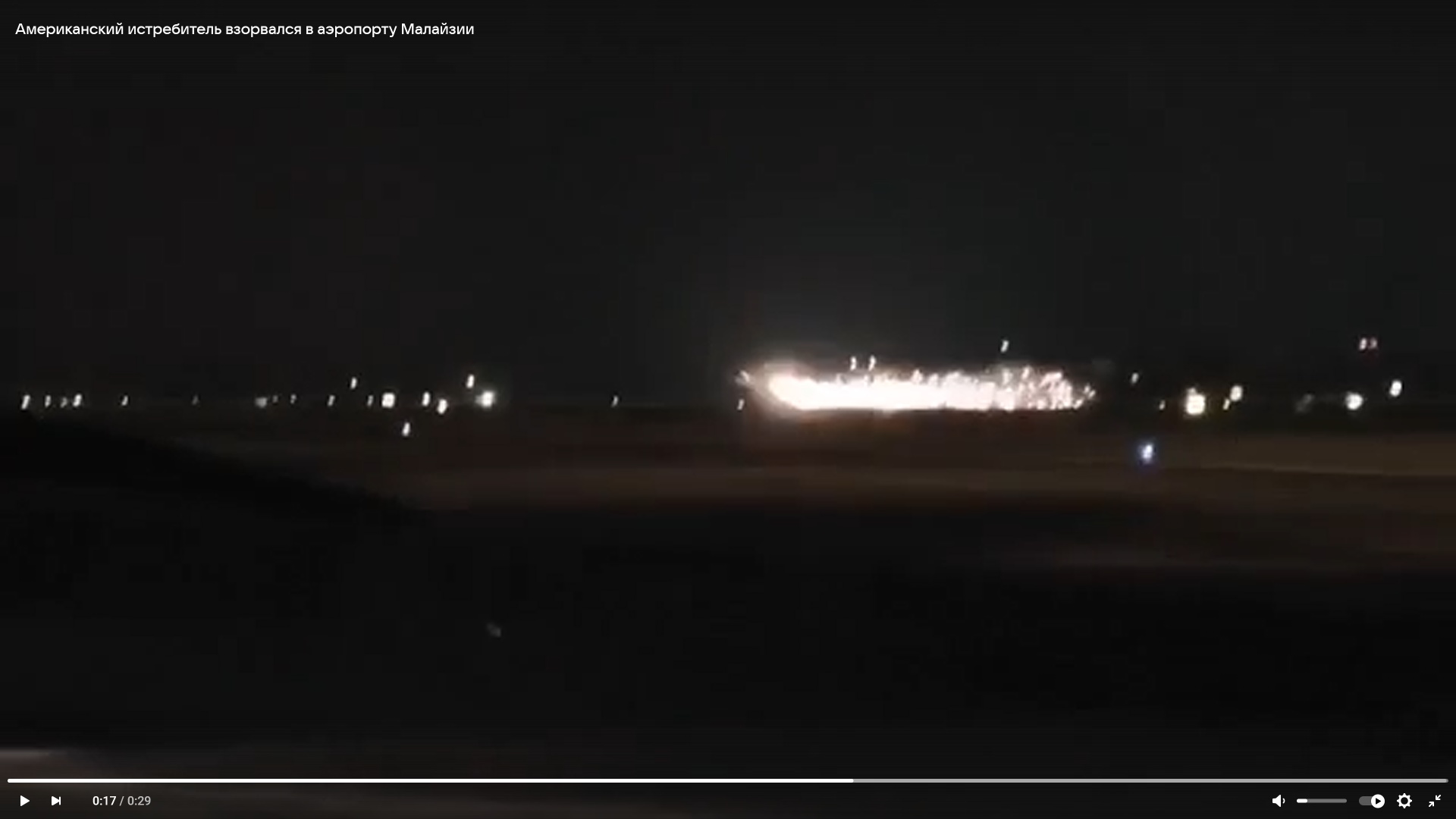

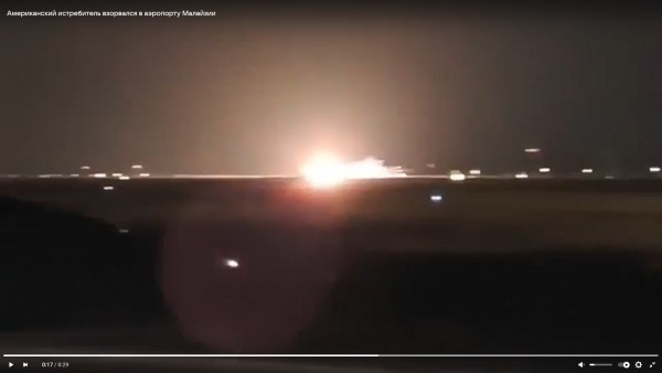

Americká stíhačka explodovala na letišti v Malajsii.
Americká stíhačka F/A-18 Hornet explodovala při pokusu o vzlet na malajském letišti. K incidentu došlo před zraky očitých svědků, ale oba piloti dokázali přežít. Informovalo o tom malajské královské letectvo.
"Americká stíhačka F/A-18 Hornet explodovala při pokusu o start na letišti, ale oba piloti přežili. Na místě pracovaly záchranné služby, okolnosti incidentu se vyšetřují," uvádí portál Star s odvoláním na prohlášení malajského královského letectva.
VIDEO : https://vkvideo.ru/video-212929382_4562 ... n=ura.news
Dříve URA.RU informoval, že americká stíhačka F/A-18 Hornet se zřítila poblíž letiště Rovaniemi ve Finsku. Letoun prováděl cvičný let v rámci společného cvičení s finskou armádou. Pilotovi se podařilo katapultovat a byl nalezen záchranáři.
https://ura.news/news/1052983903

To vyzerá na "roztrhnutú turbínu" alebo niečo ako "titanový požiar" motoru. Iskry sú samozrejme roztavený horiaci kov... Pekných pár kilo roztaveného horiaceho kovu...

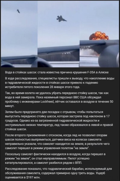

Voda v podvozkovom hydraulickom systéme: zistili príčinu havárie F-35A na Aljaške
Zdroj https://vk.com/wall-173678697_414451, originál https://t.me/wingsofwar/18755 z 26.08.2025Počas vyšetrovania špecialisti dospeli k záveru, že nahromadenie vody v hydraulickom oleji v systéme podvozku viedlo k pádu lietadla 5. generácie z 28.01.2025.
Po vzlete sa nepodarilo zasunúť predný podvozok, pretože voda v hydraulickom systéme zamrzla. Kým pozemný personál VVS SŠA diskutoval o probléme s inžiniermi spoločnosti Lockheed, pilot zostal vo vzduchu 50 minút.
Potom sa uskutočnili 2 pristátia s odrazom (iba na hlavný podvozok), aby sa pokúsili vysunúť predný podvozok, ktorý uviazol pod uhlom 17°. Avšak kvôli znečistenej hydraulickej kvapaline a extrémne nízkym teplotám sa ľad vytvoril aj v ľavom a pravom hlavnom podvozku.
Po druhom pristátí s odrazom, keď ľad neumožnil prednej podvozkovej nohe sa úplne narovnať, snímače hmotnosti na kolesách hlavného podvozku nesprávne indikovali, že lietadlo je na zemi, v dôsledku čoho lietadlo prešlo do režimu riadenia letu „na zemi“.
Keďže lietadlo bolo v skutočnosti vo vzduchu, keď operačný systém lietadla prešiel do režimu „na zemi“, stalo sa neovládateľným. Pilot sa úspešne katapultoval a lietadlo sa zrútilo v blízkosti dráhy (VPP).
Vyšetrovanie ukázalo, že sud s hydraulickým olejom používaný na údržbu lietadla obsahoval približne 1/3 vody. Škoda sa odhaduje na 197 miliónov $.

Ale tu zase experti píšu že sa jednalo o námrazu na podvozku.skflanker_ píše: ↑26 srp 2025, 19:34Voda v podvozkovom hydraulickom systéme: zistili príčinu havárie F-35A na Aljaške20250826.jpgPočas vyšetrovania špecialisti dospeli k záveru, že nahromadenie vody v hydraulickom oleji v systéme podvozku viedlo k pádu lietadla 5. generácie z 28.01.2025.
https://armadnizpravodaj.cz/zpravodajst ... -podvozku/Video: Americká F-35A se zřítila z nebe poté, co se pilot pokusil 2krát přistát. Na vině byla námraza na podvozku
Z vyšetřování vyplývá, že byla příčinou námraza na přídi letounu, ale hlavně na vzpěrách povozku, který kvůli tomu nešel uvolnit, a tedy ani vysunout.

▲ tak jsem si přečetl originál "vodní pohromě" v podvozku F-35 ... https://edition.cnn.com/2025/08/27/us/a ... ort-hnk-ml
Náhrada hydraul. kapaliny vodou ( kde se vzala, tu se vzala ) u tak drahého letadla by neměla být , nebo že by to tam pilot omylem načůral

▲V tvojom odkaze je zase:
Dokonca po havárii nechali na základni lietať F-35ky ďalej a nečakali na výsledky vyšetrovania a incident sa opakoval.
1/3 vody v sude alebo systéme, to je riadny šlendrián.
Že 1/3 vody bola priamo v hydraulickom systéme podvozku lietadla ale ten vyššie uvedený článok píše o 1/3 vody v sude.An inspection of the aircraft’s wreckage found that about one-third of the fluid in the hydraulic systems in both the nose and right main landing gears was water, when there should have been none.
The investigation found a similar hydraulic icing problem in another F-35 at the same base during a flight nine days after the crash, but that aircraft was able to land without incident.
Inšpekcia trosiek lietadla zistila, že približne jedna tretina tekutiny v hydraulických systémoch v nose a pravom hlavnom podvozku bola voda, keď nemala byť.
Vyšetrovanie zistilo podobný problém s hydraulickou námrazkou v inom F-35 na rovnakej základni počas letu deväť dní po havárii, ale toto lietadlo bolo schopné pristáť bez incidencie

kenavf ... a Ty jsi očekával, že v Armádním zpravodaji budou nějací experti
V tom odkaze na CNN se uvádí:
Ani, "nose" je příď letounu, ale "nose gear" je příďová podvozková noha.
Hydraulický systém jakéhokoli letadla je utěsněný, tudy se tam voda nedostane.
Moderní hydraulické kapaliny jsou ale silné hydrofobní ... pokud se blbě skladují "nasají" vodu ze vzdušné vlhkosti.
No a při výměně hydraulické kapaliny se to pak dostane do hydraulického systému ... proto také zhavarovaná F-35 měla vodu v hydraulickém systému příďového podvozku a v systému pravé hlavní podvozkové nohy, ale ve v levé.
Tedy:An Air Force investigation blamed the crash on ice in the hydraulic lines in the nose and main landing gears of the F-35, which prevented them from deploying properly.
Tyhle odborné texty nelze překládat v překladači, nebo za použití Umělé Debility (Artificial Idiocy ... AI). Ale ani se znalostí hovorové angličtiny. Vyžaduje to znalost odborné terminologie.Vyšetřování Air Force uvedlo, že příčinou nehody byl led v hydraulickém systému u příďového a hlavního podvozku F-35, který jim zabránil ve správné funkci.
