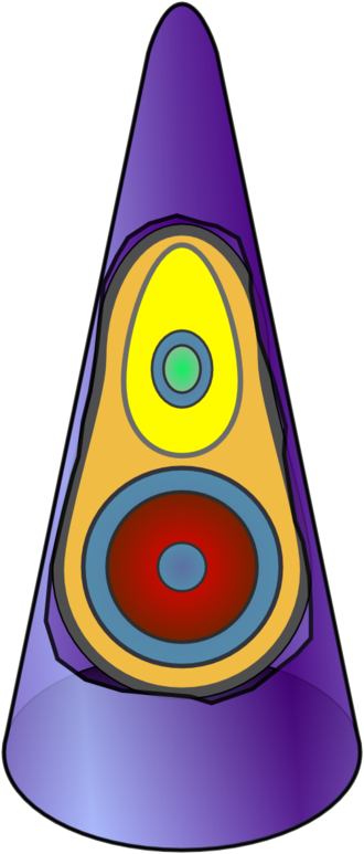

Nálože s guľovitou "nádobou" sekundáru - všimnite si, že "spark plug" má tiež guľovitý tvar. Fúzne palivo bude stlačené do tvaru dutej gule.
Schéma jadrovej hlavice W87, na ktorej je znázornená variácia Teller-Ulamovej konštrukcie. V hornej časti je guľový sekundár, v dolnej časti je guľový primár.
Vonkajší plášť (modrý/fialový) je plášť návratového prostriedku hlavice MIRV (veľmi schematický), ktorý by chránil hlavicu pred teplom atmosféry po jej vypustení do vesmíru. „Fyzikálny balík“ primárnej a sekundárnej hlavice je obklopený reflektorovým obalom z uránu 238 (sivý), ktorý je vo vnútri vyplnený penovým polystyrénom (hnedý), ktorý pomáha pri prenose žiarenia z primárnej hlavice na stlačenie sekundárnej hlavice. Primár (v spodnej časti) je nejaký druh manipulátora (sivý), za ktorým nasleduje presne usporiadaná vysokoaktívna výbušnina (žltá), po ktorej nasleduje plutóniové jadro (modré), naplnené plynom trícium (zelené). Sférický sekundárny materiál je tamper s uránom 235 alebo uránom 238 (modrý), za ktorým nasleduje fúzne palivo z deuteridu lítneho (červený), po ktorom nasleduje „iskrička“ z uránu 235 alebo plutónia (modrý).
Tieto obrázky nie sú nakreslené so žiadnou presnosťou alebo mierkou a majú len ilustrovať všeobecný koncept.
https://en.wikipedia.org/wiki/W87
W88 má primár "vajcovitého tvaru" a jeho štiepna náplň je zhruba elipsoidná - je to tvarovanie pre "one-point" ("jednobodový") odpal - nálož má len jednu rozbušku.
Schéma jadrovej hlavice W88, na ktorej je znázornená variácia Teller-Ulamovej konštrukcie. V hornej časti je oblá primárna hlavica, zatiaľ čo v dolnej časti je sférická sekundárna hlavica.
Vonkajší plášť (modrý/fialový) je plášť návratového prostriedku hlavice MIRV (veľmi schematický), ktorý by chránil hlavicu pred teplom atmosféry po jej vypustení do vesmíru. „Fyzikálny balík“ primárnej a sekundárnej hlavice je obklopený reflektorovým obalom z uránu 238 (sivý), ktorý je vo vnútri vyplnený penovým polystyrénom (hnedý), ktorý pomáha pri prenose žiarenia z primárnej hlavice na stlačenie sekundárnej hlavice. Primár (hore) je nejaký druh manipulátora (sivý), za ktorým nasleduje presne usporiadaná vysokoaktívna výbušnina (žltá), za ktorou nasleduje plutóniové jadro (modré), naplnené plynom trícium (zelené). Sférický sekundárny materiál je tamper s uránom 235 alebo uránom 238 (modrý), za ktorým nasleduje fúzne palivo z deuteridu lítneho (červený), po ktorom nasleduje „iskrička“ z uránu 235 alebo plutónia (modrý).
https://en.wikipedia.org/wiki/W88
