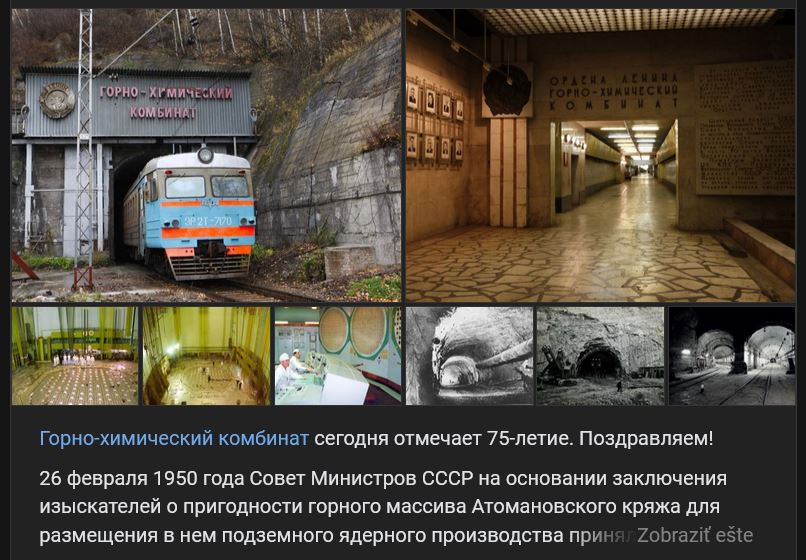

Горно-химический комбинат сегодня отмечает 75-летие. Поздравляем!
Bansko-chemický kombinát dnes oslavuje 75. výročie svojho vzniku. Gratulujeme!
Dňa 26.02.1950 Rada ministrov ZSSR na základe záveru geodetov o vhodnosti horského masívu Atomanovského hrebeňa (Атомановского кряжа) na podzemnú jadrovú výrobu prijala uznesenie č. 826-302ss/op o Kombináte č. 815. Podpísal ju I. V. Stalin (И. В. Сталин). Len za 8 rokov - od roku 1950 do roku 1958 - boli vybudované tieto výrobné zariadenia: reaktorové (závod „A“), rádiochemické (závod „B“) a metalurgické (závod „M“). Unikátne zariadenia sa nachádzajú v útrobách skalného masívu, v hĺbke 200 - 230 metrov od zemského povrchu. Zariadenia "Kombinátu č. 815" sú úžasné: podzemná časť GChK sa z hľadiska objemu vyťaženej zeminy porovnáva s moskovským metrom zo 60. rokov. Počas výstavby sa vyťažilo 15 miliónov kubických metrov horniny, z ktorej sa následne vydláždila „polica“ pozdĺž Jeniseja (Енисея). Pracovníci jadrovej energetiky dochádzajú do práce po 10-kilometrovej železničnej trati, ktorá vedie hlboko do skaly. Reaktory boli uvedené do prevádzky začiatkom 60. rokov a definitívne odstavené v roku 2008. Hlavnou činnosťou závodu je dnes výroba MOX paliva pre jadrové reaktory s rýchlymi neutrónmi a nakladanie s vyhoreným jadrovým palivom. Ide o unikátne jadrové výrobné zariadenie, ktoré nemá analógov v domácej ani svetovej praxi.
Zdroj https://vk.com/wall-37706009_141945 z 26.02.2025
Železnogorský bansko-chemický kombinát oslávil 75. výročie svojho vzniku. Ide o jedinečný podnik nachádzajúci sa v hlbinách skalného podložia. „Atómová hora“ je predmetom špeciálnej reportáže Nataľi Solovievoj (Натальи Соловьевой).
Video https://vk.com/video-37706009_456242323 dĺžka 14:41 min.
Zdroj https://vk.com/wall-37706009_142046 z 03.03.2025
