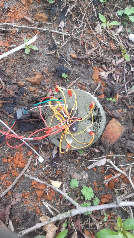

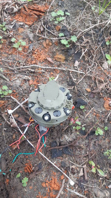

Tak na tu bych asi taky šlápl :shock: Prý protipěchotní mina shazovaná z UA dronu.
