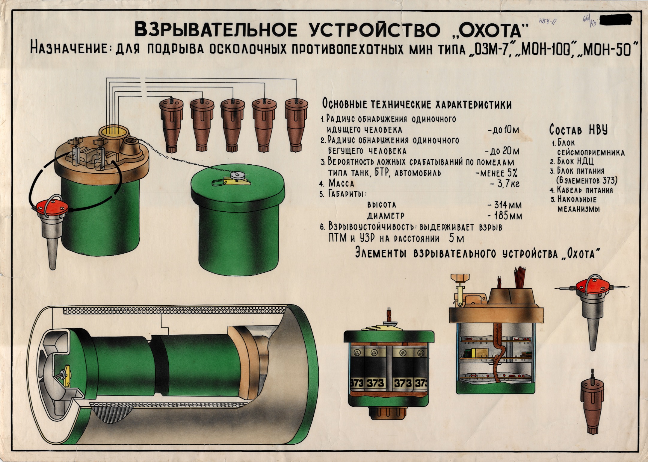

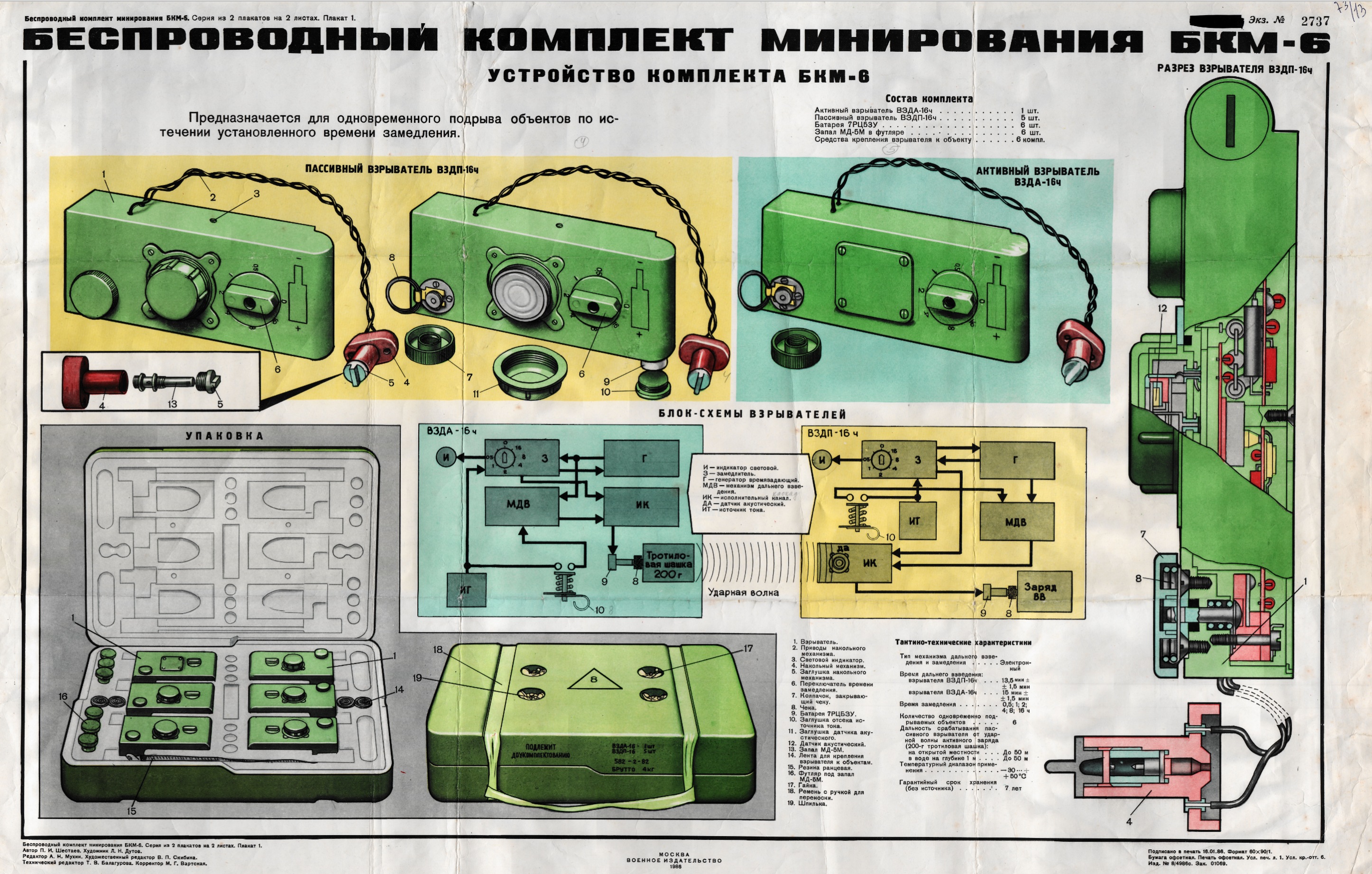

Plagáty mín a ženijných odpalovacích systémov (zmenšeniny z pdf pre tlač plagátov ~A1)

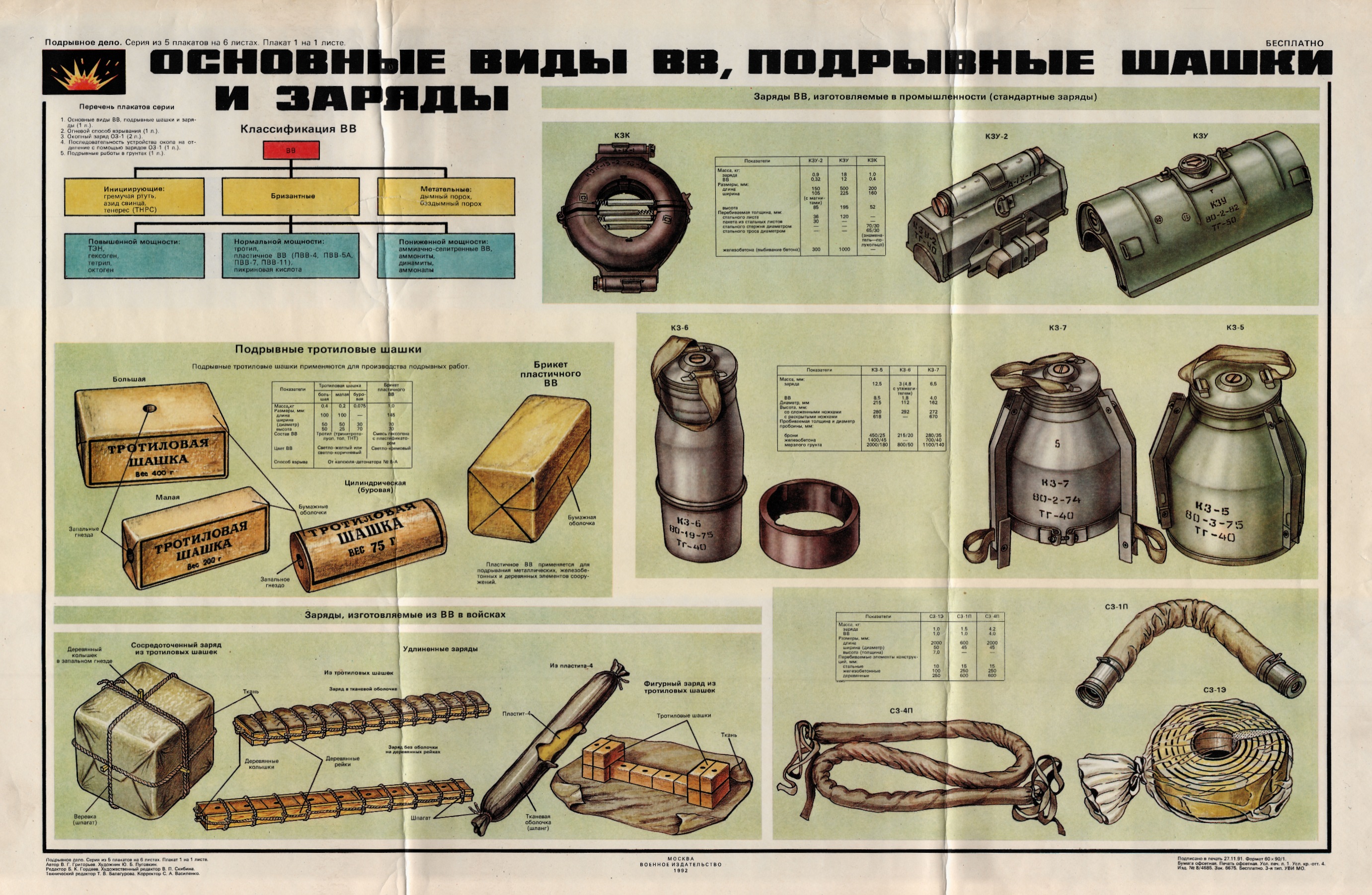

Zákopová nálož OZ-1 slúži na vykopanie okopu pre jednotlivca v ťažkokopnej alebo zamrznutej zemine

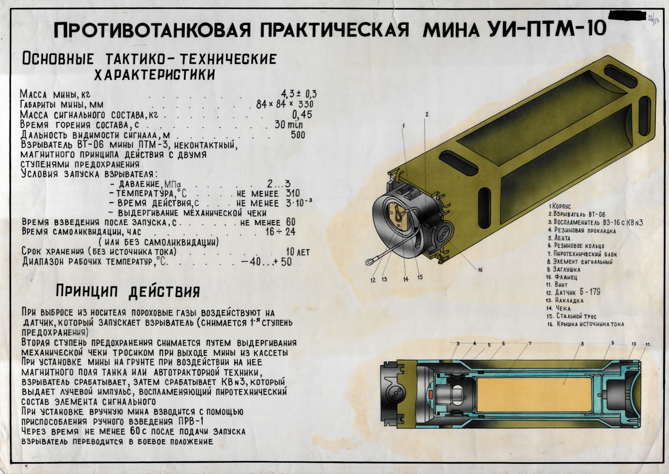

Cvičná protitanková mína UI-PTM-10

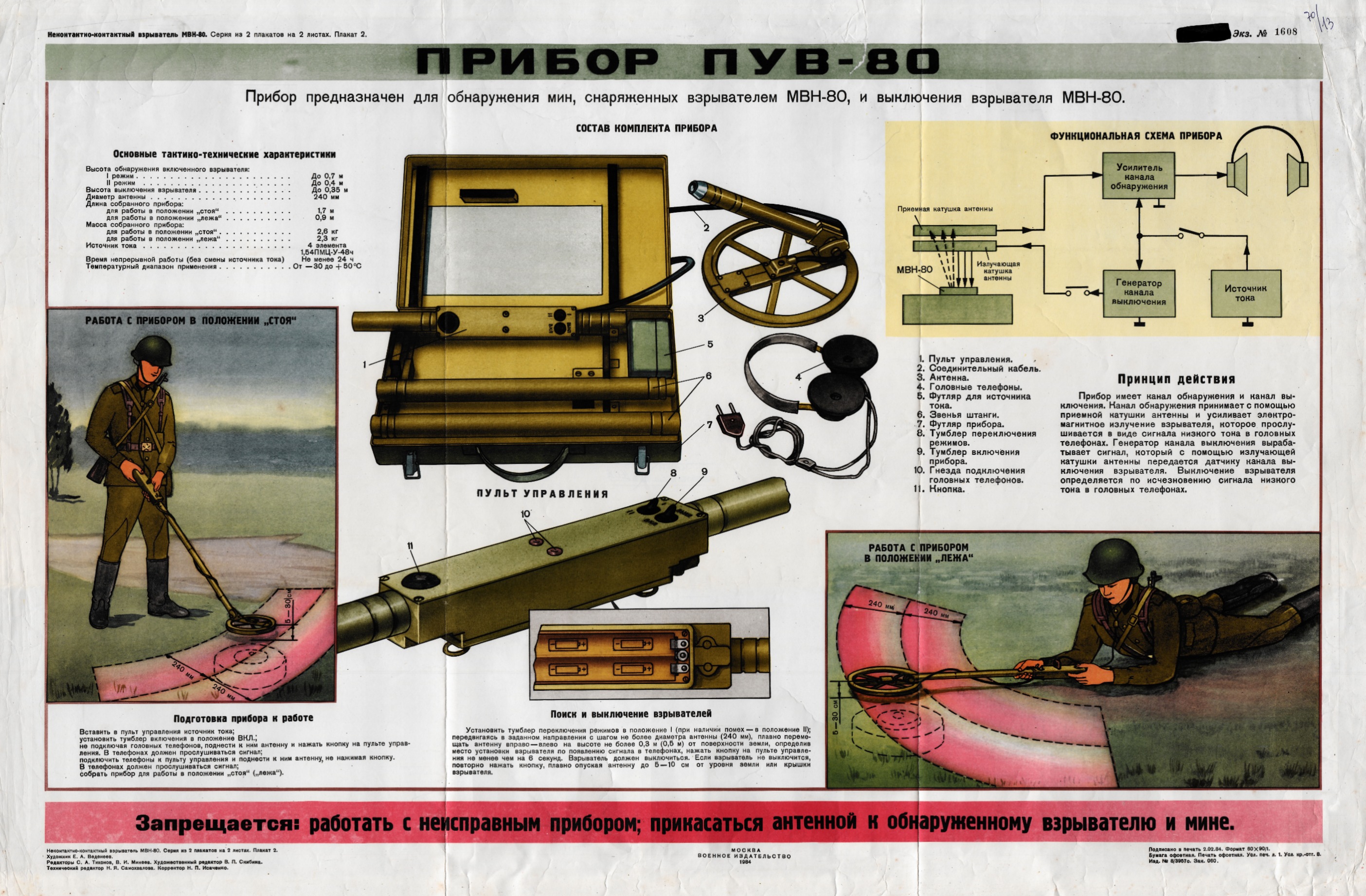

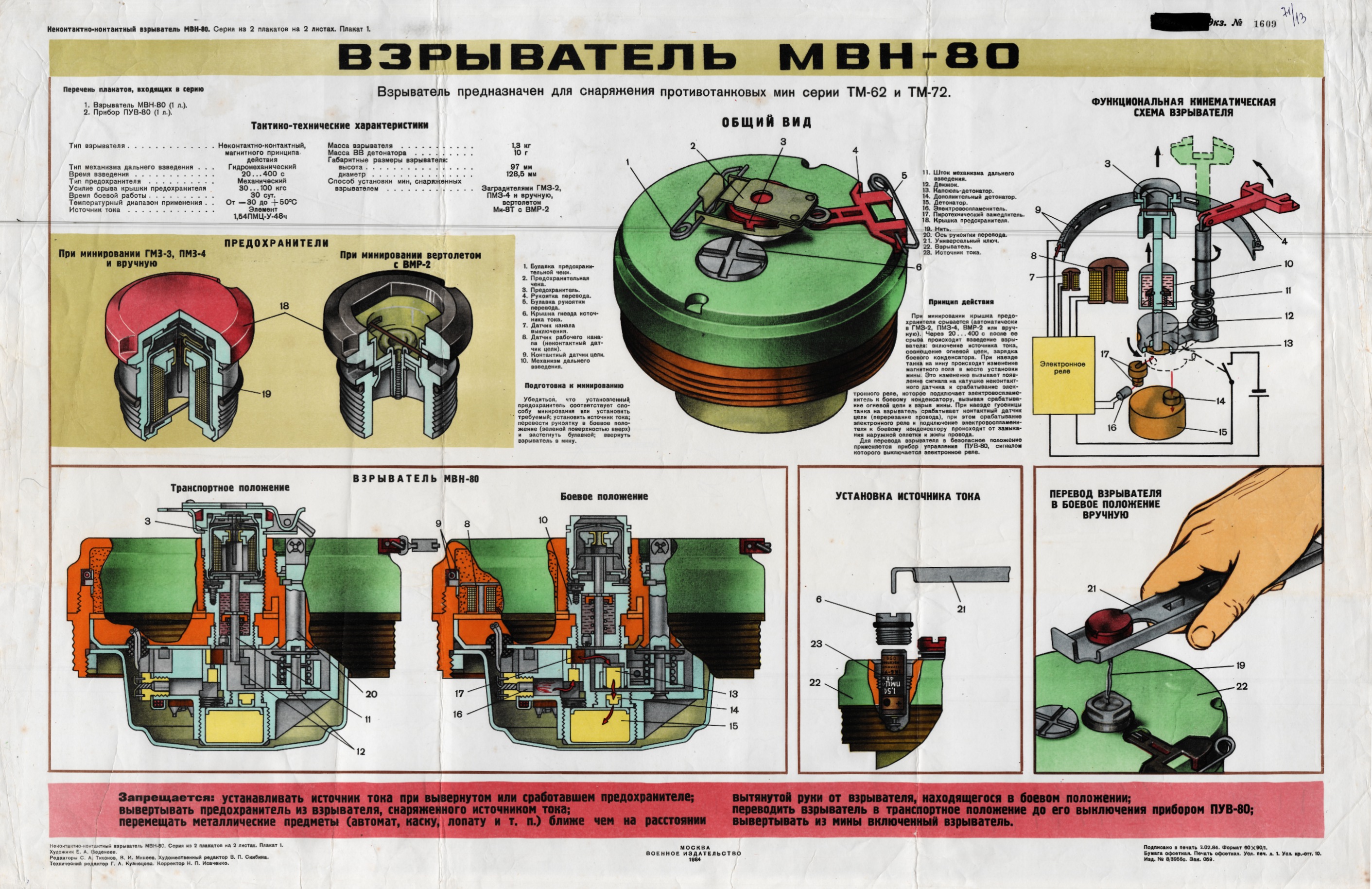

elektronický roznecovač MVN-80 pre míny TM-62 a TM-72
Prístroj PUV-80 NIE JE minohľadačka!!! - je to zariadenie len pre riadenie roznecovača MVN-80

Alchy prosím ťa, ten BKM-6, aký je rozdiel medzi aktívnym a pasívnym BKM? Pozerám na to už hodnú chvíľu a nejak mi to nedochádza. A nie je mi jasné ani ako sa teda nastavuje u nich synchronizácia aby odpálili nálože súčasne, alebo v nejakej sekvencii.
Příspěvky: 53371
Re: Míny, trhaviny ... a imitačné prostriedky
Příspěvek od Alchymista » 21 zář 2024, 05:28
Všimni si tú vec uprostred - "pasívny" ju má, "aktívny" nie, miesto nej má len plochú krytku. Je to "akustický snímač" - v podstate mikrofon. (blokové schémy kreslil nejaký moták - v skutočnosti sú identické)
Citlivosť je dostatočná, aby zaregistroval výbuch 200g náložky TNT na vzdialenosť do 50m na vzduchu i vo vode. Na slabšie zvuky /rázové vlny zrejme nereaguje.
Synchronizácia "súčasného" výbuchu je teda akustická - prvý sa má odpáliť "aktívny" roznecovač, a pasívne zareagujú na rázovú vlnu výbuchu.
Trochu ma prekvapuje, že aktívny roznecovač má dlhšiu dobu odistenia (15 minút) ako pasívne roznecovače (13,5 minuty) - čakal by som skôr opačné riešenie. A aj samotná existencia "aktívneho" roznecovača je mi potom trochu nejasná - rovnakú službu urobí aj "pasívny" roznecovač (všetky majú časovú funkciu).
Ak niektorý pasívny vybuchne skôr (presnosť časovania, podľa radu 0,5-1-2-4-8-16 hod, bude skôr plus-minus-autobus v desiatkach percent), tak sa zrejme aktivujú aj ostatné pasívne a len "aktívny" zostane čakať na svoj čas...
