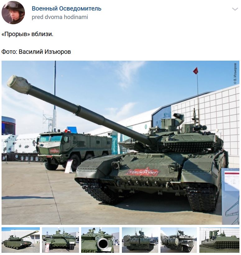

T-90M Proryv (Прорыв) z blízka na Armija-2021
Zdroj https://vk.com/wall-123538639_1978149 z 27.08.2021

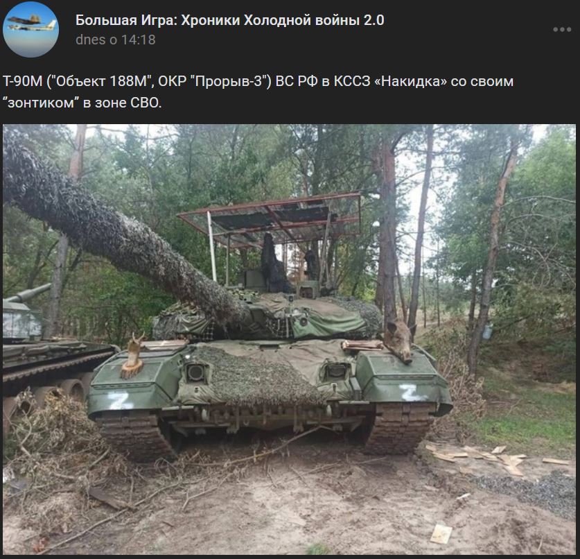

Т-90М ("Объект 188М", ОКР "Прорыв-3") ВС РФ в КССЗ «Накидка» со своим ‘’зонтиком’’ в зоне СВО.
T-90M ("Objekt 188M", OKR "Proryv-3") Ozbrojených síl RF v KSSZ "Nakidka" so svojím "dáždnikom" v zóne SVO na UA.
Zdroj https://vk.com/wall-104764077_356418 + https://t.me/rosich_rus/17444 z 08.08.2022

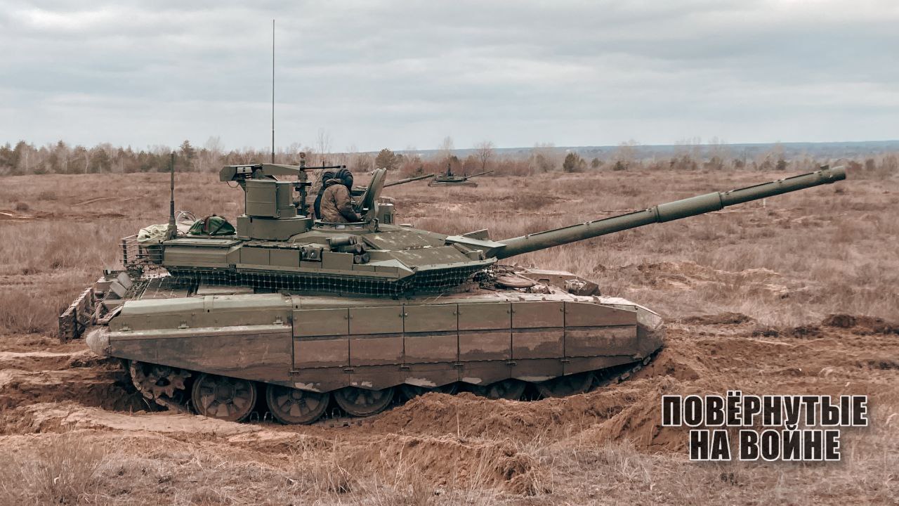

Příspěvek od danny1691 » 20 pro 2022, 10:07
T-90M "Proryv"

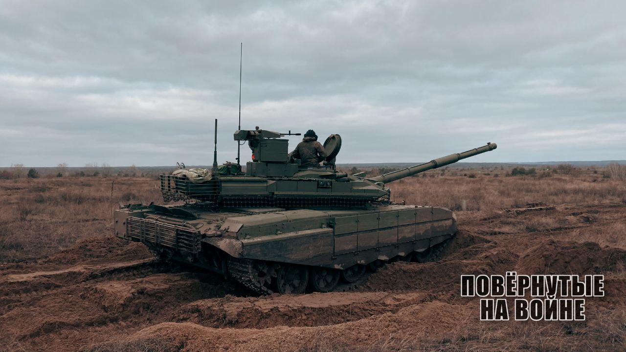

Příspěvek od danny1691 » 20 pro 2022, 10:09
T-90M "Proryv" pokračování
zdroj + video https://t.me/voenacher/36207
jiné video https://vk.com/wall-123538639_3300458

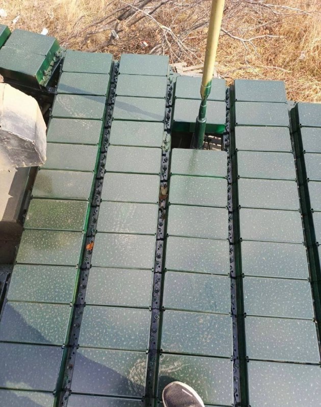

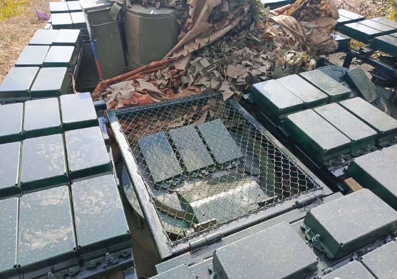

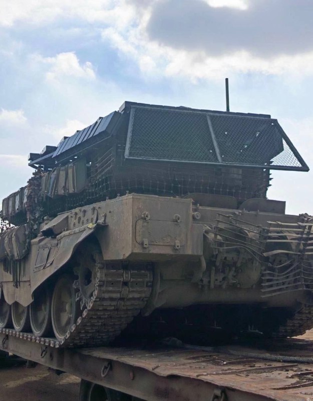

Příspěvek od Alchymista » 01 pro 2023, 19:16

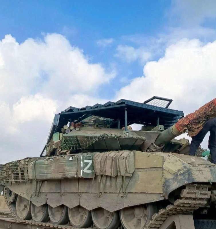

IgorT píše:
01 pro 2023, 12:33
Dodatočné pancierovanie tanku T-90M ruských ozbrojených síl s jednotkami dynamickej ochrany namontovanými na protinárazových mriežkach na Ukrajine
Jednotlivé fotky sú v odkaze: https://t.me/vorposte/50341
