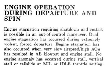

Opravdu nevím jestli motory tehdy při testu v tomto nafilmovaném pádu dozadu přestaly fungovat. On ten film je starý asi 50 let, horší kvality a jde asi o 8 mm kamerku. Jde o motory F-100 PW-100, ještě s původním analogickým řízením motoru a s problémama který ten motor tehdy měl a které ho teprve čekaly.
V roce 1984 (stáří manuálu) motor pracoval zcela normálně během "tailslidu" při MIL a Idle nastavení motoru. Via výstřižek z manuálu z předchozího příspěvku, dám ho i sem pro přehlednost.
engine stall t.jpg (43.08 KiB) Zobrazeno 3146 x

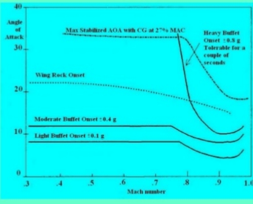

Třepání,
F-15 se třese na dnešní dobu hodně, obrázek ukazuje zjednodušeně od jakých AoA. Konfigurace velmi pravděpodobně čistá, váha cca 35 000 liber.
Dále, Su 27 má lehké třepání cca od 12 AoA, velmi zajimavá otázka je jak to má MiG 29 ? Protože šetl jsem že se netřepe, ale, podívejte se na toto video :

Skeptiku, dokázat ? Ale noták, vždyt vidíš sám že tam ten Tailslide, po česky doslovně "sjezd po ocase" je, tak říkajíc černě na bílém, přímo uveden v manuálu pro piloty, co chtít více ?
Video máš taky, dataci můžu vypátrat, ale asi stačí že půjde o první půli sedumdesátých let.

Wasp ... každý letoun se při velkých úhlech náběhu třese, MiG-29 není výjimkou. Je to způsobeno tím odtrháváním proudnic. Jen některý se třese víc a jiný méně.
U F-15 je to výraznější třesení pravděpodobně způsobeno tím křídlem bez mechanizace náběžné hrany. Aerodynamika platí pro všechny, a tak k odtržení proudnic při úhlů náběhu kolem 18° prostě musí dojít. Aby F-15 bez slotů neztratil vztlak a ovladatelnost, musí se tomu bránit aerodynamickým a hlavně geometrickým zkroucením ... tedy že při AoA celého letounu např. 25° budou mít některé části křídla úhel náběhu např. 17°
To ale znamená, že odtrhávání proudnic tam, kde je úhel náběhu vyšší letoun roztřesou.

Je mi jasný důvod třepání ale je tady zajimavá věc.
V roce 1992, po vzájemné domluvě měl jeden americký pilot možnost proletět se v MiGu 29UB v rusku. Své dojmy popsal v delší zprávě která je fantastická, protože ukazuje pohled z jiné země, z jiné letecké školy. Jeden z jeho zajimavých postřehů bylo to že MiG 29 nemá buffet - třepání. To mě zaujalo a pátral jsem více. Prvně jsem zjistil že uvedený pilot měl zkušenosti s F-15,16 a 18, to pro to abych věděl s čím porovnával.
Dále jsem kontaktoval slovenského pilota s přezdívkou Maveb, který odpověděl že MiG 29 se " netřepe".
To bylo také zajimavé, zvláště s tím že ve vývoji MiGu byl jeden z požadavků aby neměl buffet.
Což o to, stejný požadavek byl i u F-15, a uplně se tak nepovedlo - u něj se dvojitá SOP výrazně třepe a jde to cítit v kokpitu + křídlo - viz jak +- popsal Skeptik.
Videa MiGu 29 s kamerou v kokpitu ale někdy ukazují třepání, což je za mě správně. Rozdíl je za mě v subjektivních pocitech pilota co třepání je a co ne.
