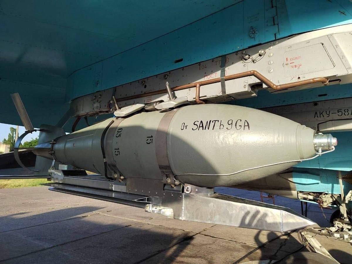

Moduly UMPK (УМПК) pre letecké bomby FAB-500M62 (ФАБ-500М62) sú vybavené malými rušiacimi zariadeniami Kometa-M (Комета-М), ktoré chránia výrobok pred účinkami rušenia nepriateľským REB. Svedčia o tom fotografie nepriateľa, do ktorého rúk sa dostal relatívne kompletný modul UMPK. Táto "Kometa" nie je najlacnejšia, ale umožňuje, aby UMPK nebol výrazne ovplyvnený nepriateľským REB, čím sa neznižuje presnosť zásahu.
Zdroj https://vk.com/wall-123538639_3729363 z 13.07.2023 + 6 kvalitnejších foto

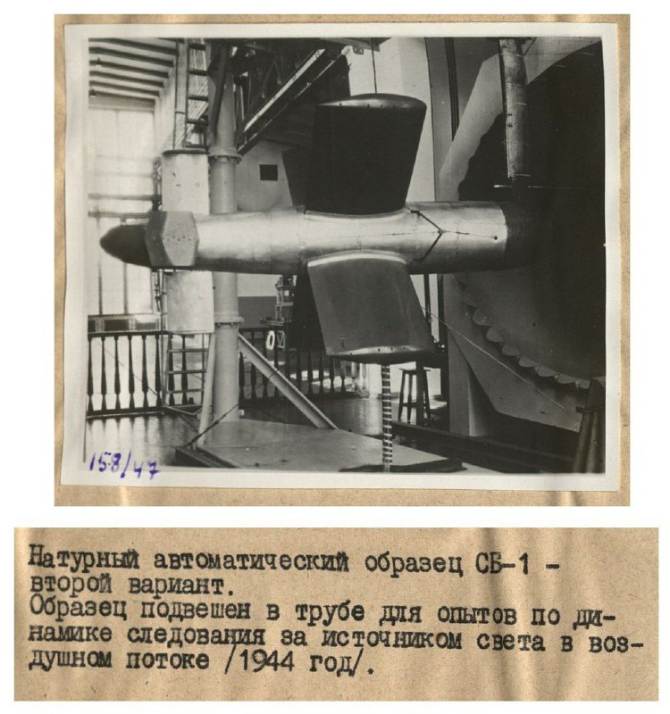

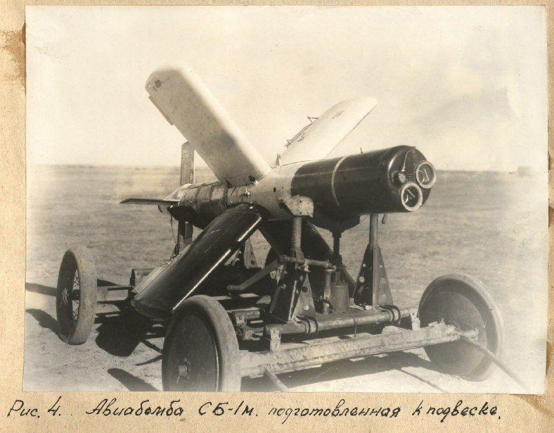

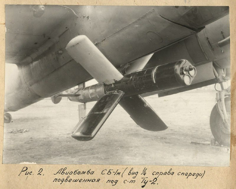

Okienko histórie

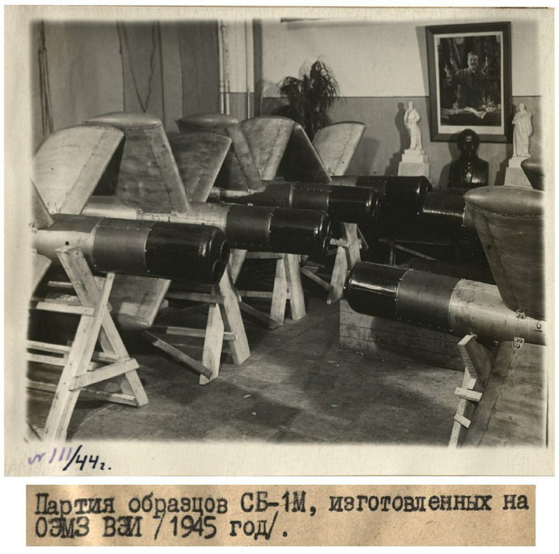

Málokto to vie, ale ZSSR začiatkom 40. rokov vyrábal funkčné vzorky navádzaných bômb, z ktorých jedna sa volala SB-1 (samonavádzaná bomba prvého variantu) (СБ-1 (Самоуправляющая бомба первого варианта))
Samotná wunderwaffle bola dlhá až 3,25 m, mala schému krídla v tvare X s rozpätím 2 m a opeření rovnakej schémy.
Takáto schéma bola zvolená, pretože bolo potrebné vytvoriť také zariadenie, ktoré má
veľkosť vztlakovej sily v pozdĺžnej a priečnej rovine rovnaká a vo všeobecnosti nezávisí od uhla náklonu.
V prednej časti sa nachádzali zázraky sovietskej makroelektroniky: najviac čokoľvek je mechanický televízor s dvoma navádzacími systémami a dvoma optickými indikátormi, jeden systém na každé kormidlo, ktoré reagujú na posun od stredu zorného poľa svetelného bodu a podľa toho korigujú kormidlá. Kormidlá poháňajú elektromotory a automatické gyroskopy urýchľujú valce so stlačeným vzduchom, ktoré sú strčené vo vnútri konzol.
Celý tento zázrak vážil 320 kilogramov a niesol nálož ekvivalentnú FAB-250.
Bombu vo variante SB-1M testovali v roku 1945, pričom údaje z testov zachytávali tak, že ju hádzali do náhodného mora, čo im prišlo pod ruku. Na zachytenie údajov použili filmový fotografický guľomet, ktorý bol zamurovaný do prdele vo zváranej oceľovej nádobe, ktorú potom zdvihli z dna, utreli handrou a pozerali kreslené filmy.
V záveroch o stúpavom bombardovaní sa uvádza: "Pri zhadzovaní SB-1M si zamierenie nevyžaduje presné vyrovnanie cieľa so zameriavacím krížom (prípustné sú odchýlky rádovo +- 20°) s prihliadnutím na balistické údaje, vietor a nadmorskú výšku a môže sa vykonať pomocou jednoduchého zameriavača.
Munícia sa mohla používať v úzkom rozsahu poveternostných podmienok a bola veľmi závislá od oblačnosti, svetla a vzdialenosti od pobrežia.
Letecká bomba mohla zaútočiť na loď len počas dňa v smere od slnka v rozmedzí +/- 90°. V tomto prípade išlo o cieľ typu "bojová loď" v závislosti od osvetlenia.
Bomba SB-1M mohla zistiť a zasiahnuť vo vzdialenosti 6500... 12000 metrov a "krížnik" vo vzdialenosti 4000... 8000 metrov.
Program bol zrušený v roku 1947 vzhľadom na to, že v tom čase už bol zastaraný, ale jeho vývoj bol využitý v iných projektoch.

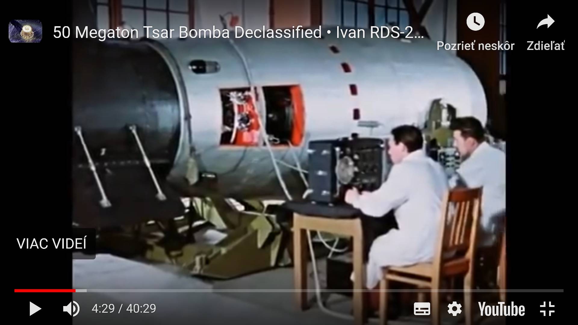

Ako funguje Car bomba.
Příspěvky: 54987
Re: Letecké bomby
Příspěvek od Alchymista » 11 srp 2023, 23:06
Podľa doložiteľných sovietskych videí - nezmyselné proporcie.
Štvrtá minúta->
mzprx

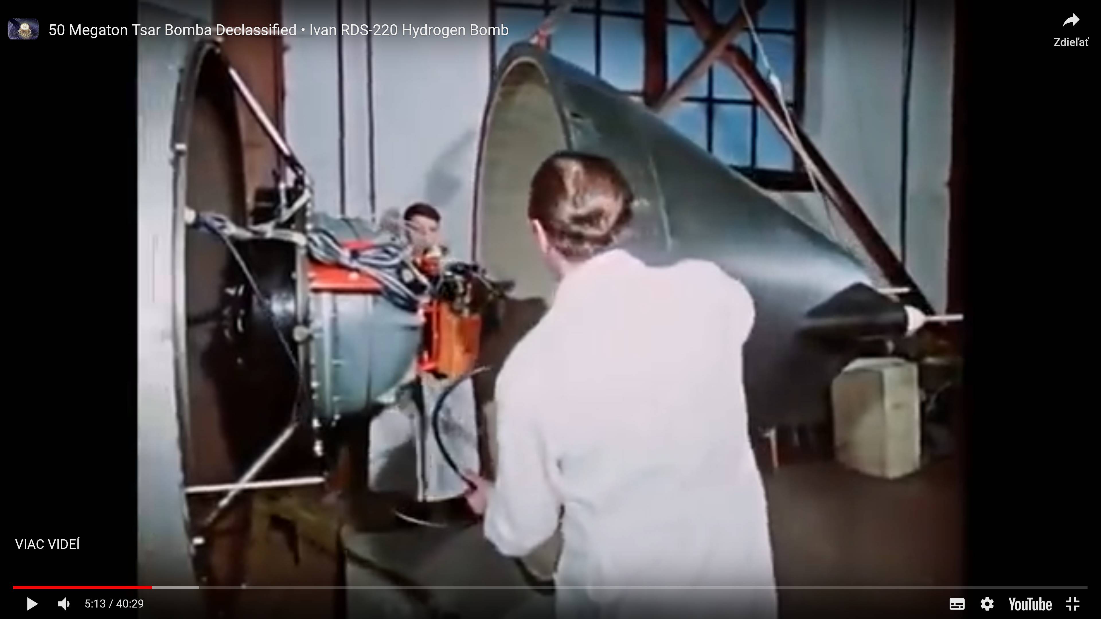

Příspěvky: 930
Re: Letecké bomby
Příspěvek od mzprx » 12 srp 2023, 08:19
5:23 je vidno, ze je to len prazdna bedna.
Viac hláv - viac kapusty.
Příspěvky: 54987
Re: Letecké bomby
Příspěvek od Alchymista » 12 srp 2023, 19:31
Skoro na každej bombe je zadná časť "prázdna". Deliaca rovina medzi náložou a chvostovým úsekom je v mieste prstenca malých otvorov v telese bomby (prístupy ku spojovacím skrutkám)
Dôvod je jednoduchý - aerodynamická stabilita a s tým spojená poloha ťažiska bomby. Vo videu vidno, kde sú na bombe závesné oká a bočné opory - v tej rovine je i ťažisko kompletnej bomby. Bočné opory sú posunuté o niečo dozadu, aby lepšie zachytávali aerodynamické sily, pretože bomba bola nesená v bombovnici ako polozapustená - proste sa tam nevošla kvôli veľkým rozmerom (podobne nosili britské Lancastery bomby Talboy a Grand Slam)

V tom americkom animáku čo som sem dával, spomínajú že bomba je vyplnená polyuretanovou penou a že by to malo mať aj nejaký funkčný vplyv. Je to možné, alebo hlúposť?

To není "dutá bedna".
To je prostor pro sekundární "nálož", tedy to vodíkovou část.
To vepředu, štěpná část, je pouze "detonátor".
Příspěvky: 54987
Re: Letecké bomby
Příspěvek od Alchymista » 12 srp 2023, 20:45
kenavf - neni to hlúposť. Tak sú vymyslené všetky modernejšie nálože. Pena obvykle nebýva polyuretanová, skôr polyetylén alebo niečo podobné s vysokým obsahom vodíku, a je plnená vodíkom (vodíkové bublinky). Dôvodom je, že vodík je pre roentgenové žiarenie "priehľadný" - alebo aspoň podstatne priehľadnejší ako vzduch (údajne cca 10-15x pri rovnakej hustote a ešte podstatne viac pri rovnakom tlaku). Pena teda vytvára "optický" kanál, ktorým sa roentgenové žiarenie zo štiepnej nálože dobre a ľahko šíri (šírenie vo vodíku je bližšie vákuu ako vzduchu).
Skepti - mýliš sa. Vlastná fúzna časť nálože nebola veľká. Niekde som videl rozbor vychádzajúci z energetickej bilancie a autorovi vyšlo, že mala objem len 4-5 metrov kubických, z čoho 2-3 kubíky tvorilo fúzne palivo deuterid líthia Neni známe, či bolo použité prírodné líthium - zmes 6Li a 7Li - alebo rafinované s vyššou účinnosťou (teraz rýchlo neviem, čo to má byť 6Li alebo 7Li), takže je tam dosť neistota v energetickej výťažnosti. A 2 kubíky bolo olovo a urán na plášť a možno aj na "sparkplug" (centrálnu tyč) nálože. Množstvo štiepnych produktov uránu nasvedčovalo, že "len olovo" tam rozhodne nebolo a v bombe bolo použitých aj pekných pár sto kilo uránu alebo plutonia (i viac ako tona)
Vnútorný povrch telesa bomby bol vyložený doštičkami karbidu wolframu, ktoré slúžili ako roetngenové zrkadlo, a zmenšovali únik roentgenového žiarenia z primárnej nálože stenami telesa bomby a održali ho dovnútra, a tým zlepšovali efekt "radiačnej" kompresie oloveného plášťa nálože.
Samotná fúzna časť nálože teda mala priemer 1,3-1,5m a dĺžku okolo 3 metre. To zhruba aj zodpovedá typickým pomerom priemeru a dĺžky takýchto náloží. Celá zostava mohla mať 15-20 ton (a zvyšok konštrukcie bomby vrátane radiačného zrkadla pripadalo 7-12 ton).
