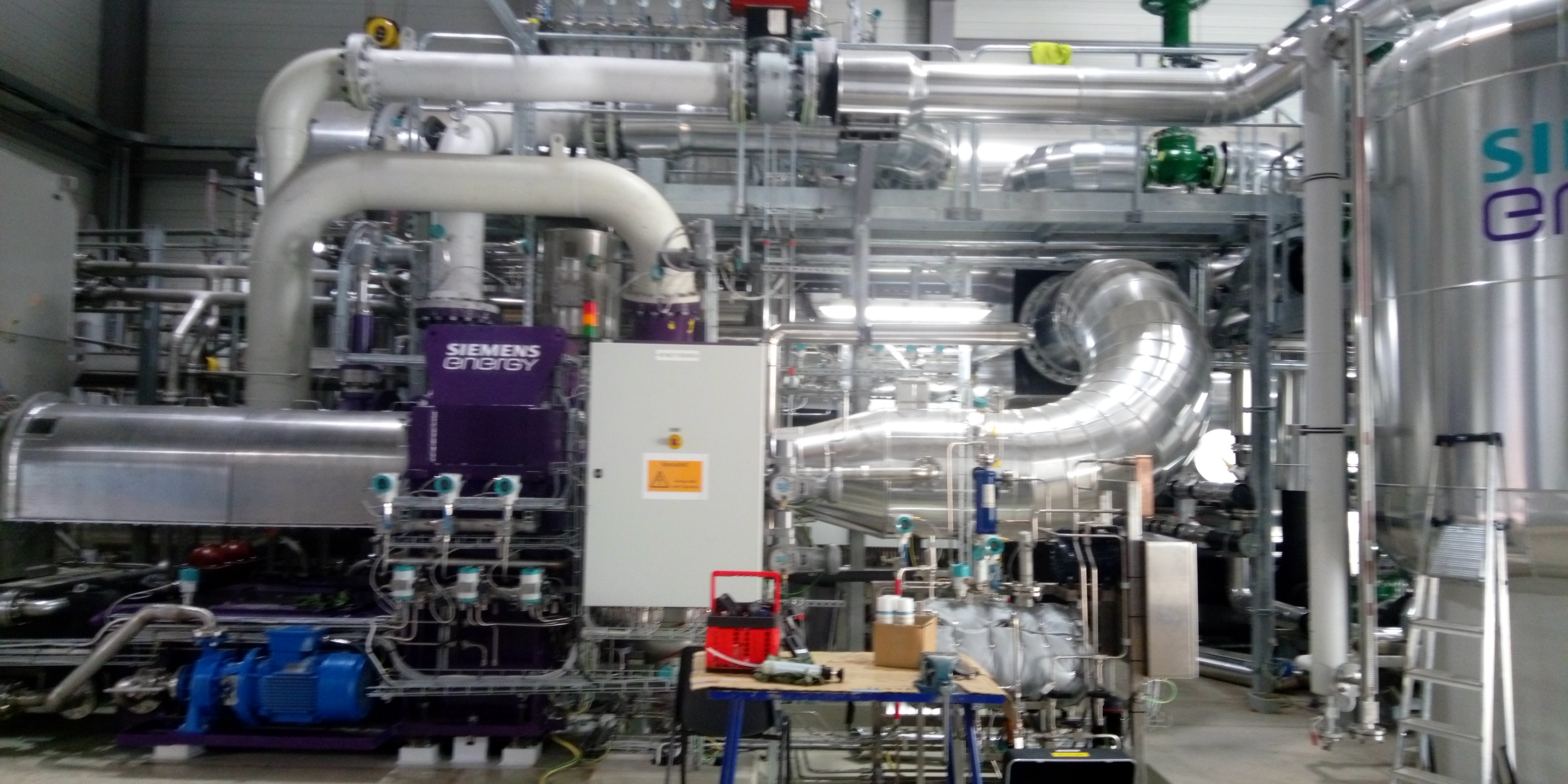

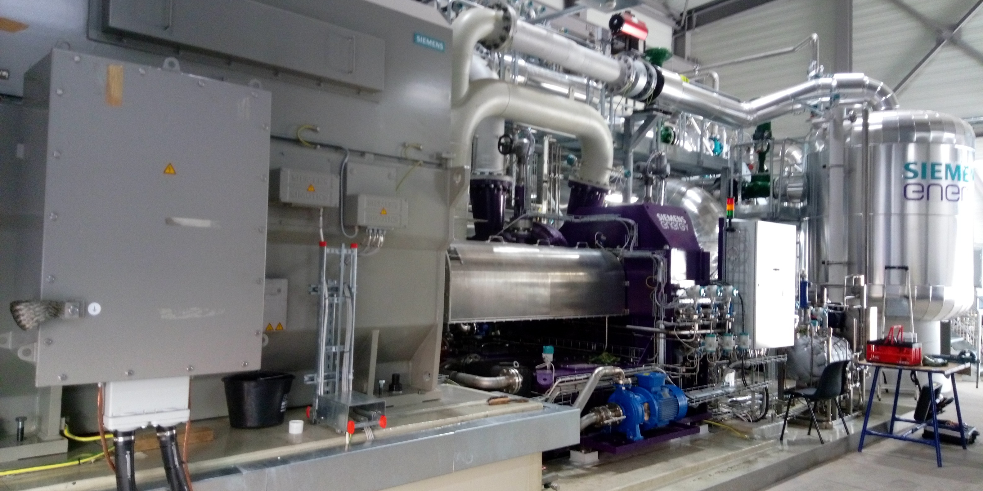

Příspěvek od bugsy » 09 zář 2023, 13:34
20 MW prototyp tepelného čerpadla voda voda od Siemensu
