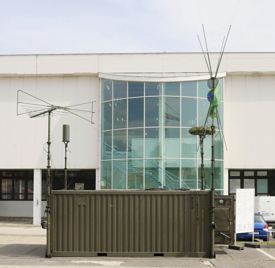

Česká armáda na IDEB 2018 v Bratislave predstavila MKEB
Česká armáda na IDEB 2018 v Bratislave predstavila MKEB (Mobilní komplet elektronického boje) 2. generácie. Ide o 532. prápor elektronického boja z 53. pluku prieskumu a elektronického boja. Komplet sa skladá z 3 staníc umiestnených v kontajneroch ISO 1C s celkovou hmotnosťou 14 ton.
Rozsah 20 MHz až 6 GHz
Antény VHF/UHF a ďalšie ...
Zdroj http://www.janes.com/article/80297/czec ... -ew-system z 24.05.2018

Geniální, použiji k odpálení GSM-R a vyhodím tu rušičku C-MOB vojákům pod nosem.skflanker_ píše: ↑24 kvě 2018, 19:15Česká armáda na IDEB 2018 v Bratislave predstavila MKEB
To jsou už fakt tak blbí, že jsou přesvědčeni o tom, že ve válce budou protivníci také tak pitomí?
