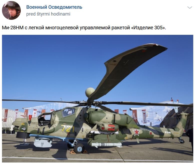

"výrobok 305" (Изделие 305) na Mil Mi-28NM (Ми-28НМ)
https://vk.com/wall-123538639_1976180 z 26.08.2021
Zdroj - puma
- Příspěvky: 21962
Re: Rakety vzduch-vzduch/země
:sipka: Takže dvojitý závěsník, kdy se předpokládá na jednu misi nesení standardně 4ks a maximum je 8ks, tak to už jde, ale pořád v kontejneru by to bylo lepší. Jinak ten radio výškoměr je zajímavá věc na takové střele, dá se předpokládat, že se to využije primárně při letu nízko nad terénem při útocích na PVO prostředky v režimu mini střela s plochou dráhou letu v kombinaci s 3D mapou terénu, kdy se ví z +- RWR nebo jiných zdrojů jeho souřadnice, ale nedá se opticky ani jinak zaměřit skrz terénní překážky a zaměření se provede automaticky střelou přes databázi cílů.
