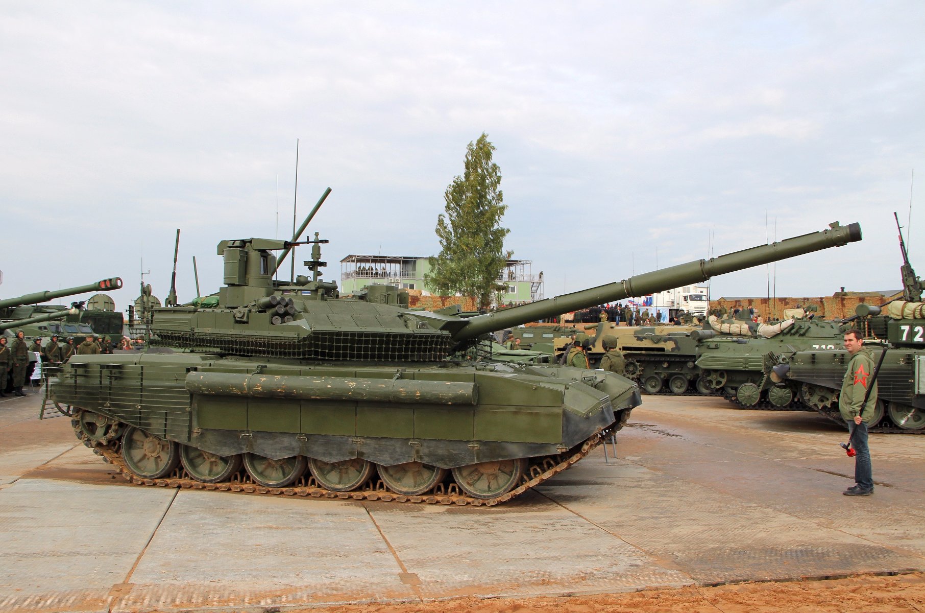

Beštia sa odhaľuje
T-90M proriv
T-90M proriv

TO je verzia špeciálne pre armádu ruskej federácie.A fotky vyzerajú byť zo zatvoranej časti fóra Army 2017.

Fotky jsou odsud - https://bmpd.livejournal.com/2838794.html
Pro ty co to neznají: Jak hledat na Google podle obrázků - https://www.google.cz/insidesearch/searchbyimage.html

Zaujímavé riešenie - sieť je "textilná", nie kovová.

Má delší životnost a funkčně jsou v tomto použití shodné. U lanek (stáčených i pletených) je obrovský problém protikorozní ochrana. Já bych jako materiál volil běžný Aramid.

To je pravda. "Funkčným prvkom" ochrany sú tie šesťhranné telesá na spojoch

A čo je na nich tak extra "funkčného" oproti tým "lankám"?Alchymista píše: ↑11 zář 2017, 11:52To je pravda. "Funkčným prvkom" ochrany sú tie šesťhranné telesá na spojoch

▲ 6-hranné teleso = skrutka (hlava skrutky) čo drží ochranu tanku na boku - tak som to pochopil ja

skflanker - ak sa pozrieš lepšie, je to niečo viac ako len skrutka s matkou.
kenavf - Na to treba pochopiť, čo sa deje pri stretnutí strely so sieťou a čo sa deje počas výbuchu.
Telesá sa chovajú ako priebojné elementy s rýchlosťou prakticky rovnou rýchlosti dopadajúcej strely (tj. 200-300m/s) a rozrušujú dopadajúcu strelu. Je to síce len 10 - 15 - 20cm, ale na kritické poškodenie strely to stačí. Dopadajúca strela je tiež po zachytení sieťou odkláňaná z pôvodného smeru.
Treba si uvedomiť, že i relatívne malé poškodenie či deformácia kumulatívnej vložky má veľký vplyv na proces formovania kumulatívneho lúča a tým na priebojnosť strely.
Ďalšia vec, ktorú telesá spôsobujú je, že vytvárajú priamo v kumulatívnej dutine prekážku pri formovaní lúča. Kumulatívna vložka sa po detonácii trhaviny pohybuje "vpred a do stredu", na čo potrebuje istý prázdny priestor pred vložkou. Podľa vlastností trhaviny a vložky je tento priestor prinajmenšom zrkadlovým obrazom tvaru vložky, ale častejšie je dva až päť krát dlhší ako kumulatívna vložka. Preto má väčšina kumulatívnych náloží pomerne dlhé kuželovité hlavové časti.
Ak sa v tomto priestore nachádza "čokoľvek", výrazne to ovplyvní pretvarovanie vložky do kumulatívneho lúča. Nielen že časť materiálu vložky sa nezúčastní formovania lúča (zrážkou s cudzím telesom stratil rýchlosť), ale navyše ani kinetická energia a hybnosť nie sú potom rozložené prísne symetricky a formujúci lúč sa v dôsledku toho ohne, zakriví, a získa stranovú rýchlosť. Dôsledkom je brutálny pokles priebojnosti lúča.

Všimol som si zaujímavú vec - posledné roky sú "nové" ruské ochranné opatrenia pre tanky skôr povahy "štatistickej". Pancier, ERA a podobne - to sú veci jasné, "deterministické" - prebije/neprebije.
Ale čo sýrske "vtáčie búdky" (alebo aj Štora) - "odláka dve z troch rakiet". Je to málo? Je to veľa?
Táto sieť je presne to isté - "každej druhej dopadajúcej strele klesne priebojnosť o 50%". Stačí? Nestačí?
Chudákovi tankistovi to môže byť viacmenej sedem, ale veliteľovi tankovej armády to sedem nebude určite - znamená to "o štvrtinu menej zničených tankov po zásahu v danom mieste/priestore".

Je to magnetický?Drží tvar sítě + schopnost "určitého" rozrušení formování průbojné vložky kvůli tomu?Alchymista píše: ↑11 zář 2017, 13:02skflanker - ak sa pozrieš lepšie, je to niečo viac ako len skrutka s matkou.

Ale nie - len je to relatívne veľké, tak na hlavu a dve-tri matky.

Tak sem trochu ulítl.Kdesi sem četl (bohužel to nemůžu najít) že silné magnetické pole narušuje formování kumulativní vložky taky.Britové To zkoušely na transportéru s nějakým zařízením pomocí elektromagnetického pole a fungovalo jim to akorát že to vážilo víc jak transportér a příkon byl taky větší než mohl vyvinout.....

Iste, to tiež funguje. Lenže na to treba "trochu iné" magnetické polia. Stačí si uvedomiť - kumulatívny lúč má hmotnosť 50-250 gramov a rýchlosť 8-12km/s, dĺžku možno počítať cca 20-30cm - ako dĺžku distanciera a vložky (teoreticky je lúč dlhší, ale reálne existuje len tento kus, pretože pri prebíjaní panciera na jednom konci ešte len vzniká z vložky a na druhom sa už postupne spotrebováva na styku panciera a lúča). Akú energiu treba vložiť do magnetického poľa, aby dokázalo tento kovový lúč odkloniť aspoň o 2-3cm? (2-3 cm stačia, typický priemer otvoru je okolo centimetra, takže posunutie o 3cm teoreticky zníži priebojnosť najmenej na 1/3 pôvodnej).
