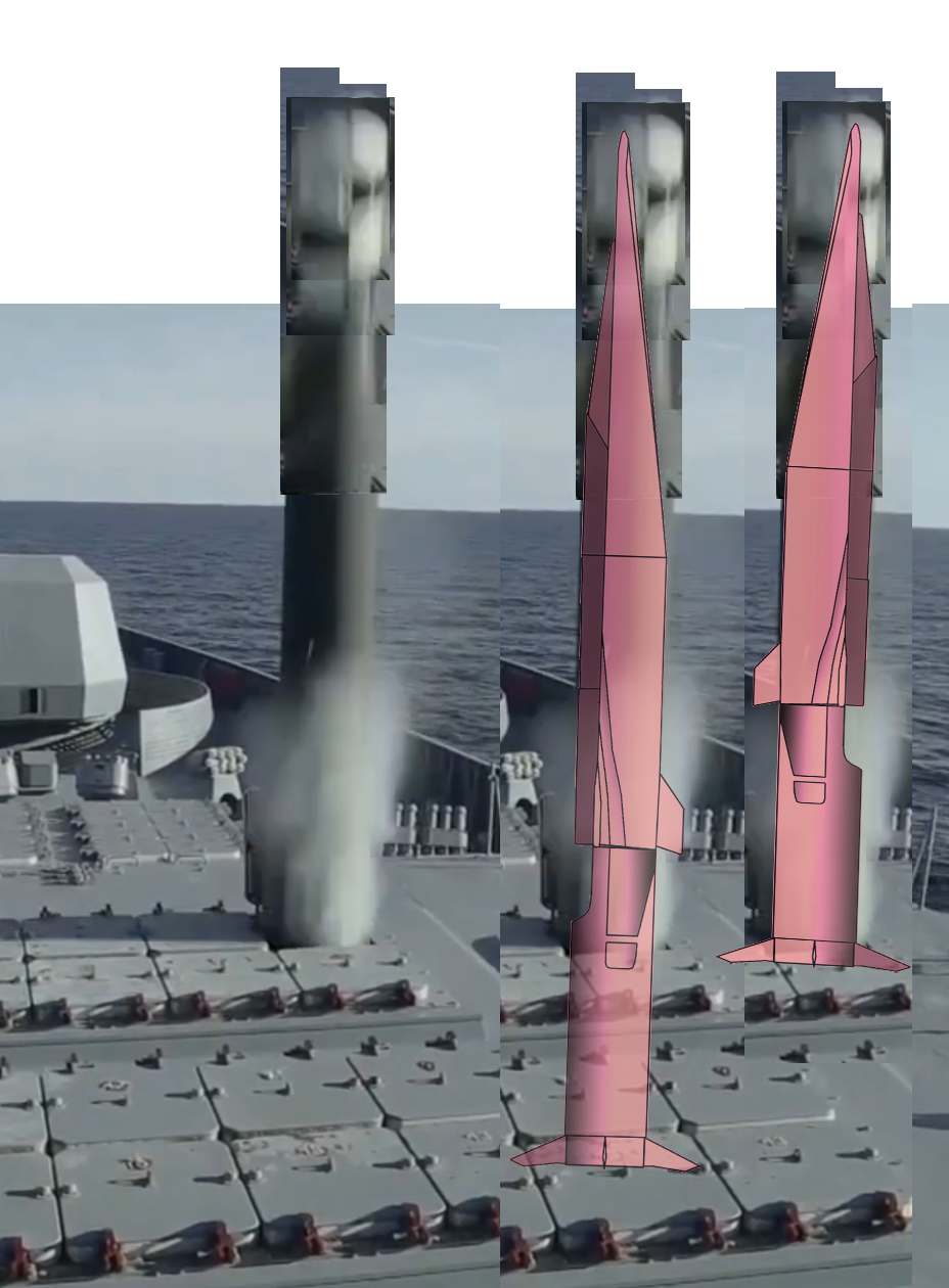

podľa mňa - "biele" veci opadajú ešte pred rozbehom
vec 5 je fikcia - je to medzera medzi dvomi bielimi dielmi, v ktorej vidno trup strely - v druhom snímku sekvencie je vidieť, že sa do medzery premieta hrana paluby
http://militaryrussia.ru/blog/topic-718.html píše:Есть предположение, что на ракете исползуется классический ПВРД без сверхзвукового горения. Предположение основано на интервью академика Федосова от 04.09.2017 г. в котором он сообщил, что работы по созданию ПВРД СГ пока не вышли из экспериментальной фазы.
Je predpoklad, že raketa používa klasický náporový motor bez nadzvukového spalovania. Predpoklad je založený na na rozhovore akedemika Fedosova z 4.9.2017 v ktorom povedal, že SCRAMjet zatiaľ nevyšli z experimentálnej fázy.
Fiktívna predstava 3M-22 Zirkon, reálny tvar môže byť iný - prakticky kdekoľvek medzi týmto, Brahmos II a X-51 Waverider
Pribliný tvar strely v momente odpálenia - poskladané z "najmenej rozmazaných" záberov príslušnej časti strely
Vpravo možné zostavy - dlhšia je nastavená na "priemer 533" a dĺžka vychádza ~5,8m, kratšia predpokladá, že celá zostava je už "takmer von" z UVPU 3S-14. Celý UVPU má montážnu výšku 9580mm (dlžku 3760mm a šírku 1970mm)

Popisky doplním, a ještě tam něco domaluji, aby to bylo zřejmé..
1 - sání vzduchu do scramjet spalovací komory - všimněte si těch celkem tří "zobáčku".
2 - výdech vzduchu z usměrňovače vzduchu č.3 do sání č.1
3 - druhý "lamač" rázové vlny kombinovaný s přívodem a usměrňováním proudu vzduchu do sání č.1
4 - první atypicky sešikmený "lamač" rázové vlny
5 - toto je největší záhada a to netuším, co by to mohlo být (z aerodynamického hlediska to na první pohled nedává žádnou logiku), krom sci-fi varianty zařízení na řízení mezní vrstvy plazmatu obtékajícího objekt, teoreticky by to fungovat mohlo, prakticky dost pochybuji, že to bude právě toto, takže to bude nejspíše něco jiného, ale každopádně toto zařízení/funkce je extrémně důležitá a bude extrémně tepelně namáháno a proto je tolik chráněno tím podle mě ablativním materiálem.
Neodpadnou, dávalo by to totiž sakra smysl, pokud věc č.5 je vlastně jen předek střely zaoblený pod tím tenkým a dlouhým (je skoro v půlce střely, ta má rozměr stejný/blízky Onyxu - 670mm, to dává dobrou představu o rozměrech a celkovém uspořádání této konstrukce) lamačem rázové vlny č.4, to je špatné pojmenování pří této konstrukci - není to předek střely, přesněji je to radarový blok s elektronikou, kdy je tato část těla střely obalena v tom abalativním materiálu a proto nejde tato část střely vidět a vidíme jen věc č.5 a nedává to zdánlivou logiku, tam někde bude zaoblená "špička" radomu, pak ten bílý materiál slouží k uchlazení celého bloku/prostoru elektroniky radiolokátoru a jeho dielektrického krytu, aby ten se třením o vzduch nepřehřál/nepoškodil/nezničil při letu na rychlostech M8-10 (konstrukční pevnost radomu bude nejslabší místo konstrukce, jelikož musí být umístěn defakto v nejvíce tepelně namáhané části střely, no a přehřáti pláště střely a přes to prostoru v kterém je umístěn samotný radar s elektronikou bude také velký problém) do opětovného vstupu do hustých vrstev atmosféry - rychlost střely klesne (až zde se spouští radar - pár desítek km od cíle a začne hledat/klasifikovat cíl a navádět se na něj) a pokud je ten bílý materiál schopný propouštět radiové vlny X pásma, radar přes něj může vidět pokud se nestihne celý odpařit při vstupu do atmosféry, vyklesání na cíl bude asi docela prudké bych řekl.

Podle mě, jediné co je vidět je, že levá část střely je záměrně rozmazaná a ani se tím netají, rozmazání je v symetrickém obdélníku na levou od osy střely a rozmazané je vše v četné části vodní hladiny. Takže, jo, něco tam je, stojí to za to rozmaznout. Určitě je to provedené tak aby to nešlo zrekonstruovat. Podle mě ta černá linka v právo i v levo, keře se zdají být úplně v jiné výšce střely jsou tatáž linka akorát na rozmazané části záměrně posunutá dolů.

Ta střela je na záběru rozmazaná jen svým rychlým vymrštěním z kontejneru, to rozmazaní je jen směrové v jednom úhlu vůči kameře dá se to s příslušným softwarem zas odečíst. Takže to není záměr - to by to rozmazali pořádně, ale rozmazání střely je jen prosty pohyb a její zrychlení z 0 na desítky km/h během pár setin sekundy blízko před kamerou. To rozmazání vodní hladiny okolo střely je jen kouř/plyn z studeného startu při inicializaci vyhození střely z kontejneru, který má větší rychlost než samotná střela.
