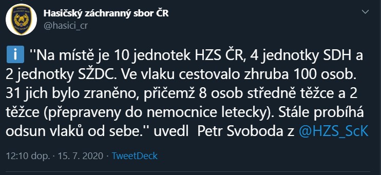

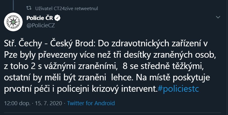

Doplnění...
https://twitter.com/PolicieCZ/status/12 ... 0246065152
https://twitter.com/hasici_cr/status/12 ... 8493420548
U Českého Brodu se srazily vlaky. Strojvedoucího hasiči vyprošťují, desítky lidí utrpěly zranění
U Českého Brodu narazil v úterý večer osobní vlak do stojícího poštovního vlaku. Hasiči vyprošťují strojvedoucího osobního vlaku, není zatím jasné, v jakém je stavu. Vlak je zajištěný řetězy, aby se nepřevrátil. Záchranáři ošetřili přes třicet lidí, čtyři odvezli do nemocnice. Doprava na hlavní trati z Prahy přes Český Brod do Kolína je zastavena, zůstane to tak nejméně do rána. Vlaky jezdí odklonem přes Lysou nad Labem. Příčiny nehody se vyšetřují, Drážní inspekce očekává, že první informace by mohla zveřejnit ve středu.
https://ct24.ceskatelevize.cz/regiony/3 ... zily-vlaky
(to pátrání po strojvedoucím tedy znamenalo že se k němu ještě neprostříhali a nikoliv, že vlak opustil...)
