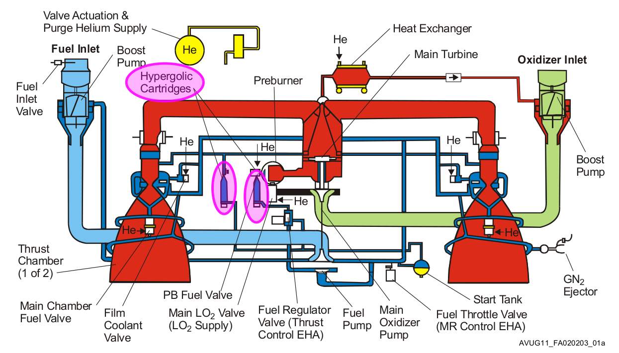

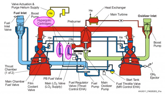

Znovuzapalovanie - tu je palivová schéma RD-180.
Zvýraznil som na nej zapalovací systém s patronami s hypergolickým palivom.
Vpravo je patrona zapalovania spalovacej komory turbočerpadlového agregátu, spúšťa sa ako vôbec prvá vec - tlakom helia v štartovacej nádrži (žltomodrá vpavo) je palivo s hypergolom vytlačené do spalovacej komory a vzniknuté plyny roztáčajú turbínu, ktorá začína hnať čerpadlá - ako sa natlakovaný kyslík dostane do spalovacej komory turbočerpadlového agregátu, prechádza turbočerpadlový agregát na "normálny režim" a tlačí palivo a okysličovadlo do spalovacích komôr. Vtedy je vpustený prietok paliva do ľavej patrony s hypergolom a palivo-hypergolická zmes je následne vytlačená do vstrekovacích hláv a pri styku s kyslíkom vzplanie a zapáli komory - motor nabieha na normálny režim. Celý tento proces prebehne asi za 2-3 sekundy - o dosť rýchlejšie než trvá prečítať jeho popis.
Pre zaistenie znovu štartovateľnosti motora v podstate (teoreticky) stačí "znásobiť" patrony s hypergolom a doplniť k nim ventilový rozvod - alebo začleniť do systému nádrž hypergolu a heliom hnané vstrekovacie čerpadlá s príslušným ventilovým rozvodom. "známy test" neboli žiadne "stovky hodín" ale len desiatky minút (asi hodinu a pol -5400 sekúnd) - a spálili pri ňom asi 3000 ton paliva, čož je zhruba náplň tuctu sojuzov. Napriek tomu to v tom čase bol mnohonásobok americkej požiadavky, ktorá pre znovupoužiteľné dopravné prostriedky požadovala dobu chodu najmenej 500 sekúnd (dvojnásobok až trojnásobok "normálnej")
