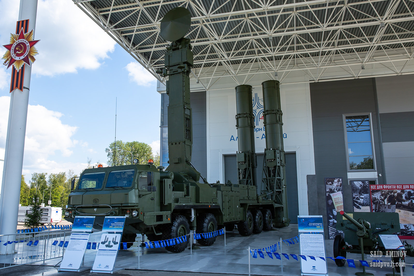

S-300V4 je obdoba S-400? Aký je vlastne rozdiel medzi S-300 a S-300V okrem pásových nosičov?
срочно расстрелять
- Příspěvky: 517
Re: RF - Prostředky PVO
Používateľ, rakety, ciele...
S-300V4 je ekvivalent S-400 v tom zmysle, že sa jedná o ďalší rozvoj staršieho systému S-300V resp. S-300PM.
- Příspěvky: 53371
Výkony.
S-300V bol od počiatku riešený nielen ako výkonný systém PVO ale priamo ako systém PRO - preto má napríklad aj špecializovaný rádiolokátor sektorového prehľadu 9S19, určený na detekciu a sledovanie rýchlych výškových cieľov, na ktoré štandardný (otáčajúci sa) rádiolokátor 9S15 nemusí stačiť kvôli "intervalu obnovy informácie". Tiež rakety 9M82 a 9M83 boli v čase vzniku "trochu výkonovo predimenzované" na ostreľovanie aerodynamických cieľov.
Inak - systémy S-300V a S-300P/PM/PT... nemajú spoločné nič. Predstavujú dve rôzne riešenia rovnakého zadania.
- Příspěvky: 9840
Aby to bylo úplně přesné:
S-400 je modernizovanou verzi S-300PM2 (ostatně původní název zněl S-300PM3) což jsou vše systémy pro PVO.
S-300V4 je stejným způsobem modernizovanou verzí S-300VM2 resp. S-300VMD, a jedná se o verzi určenou k ochraně vojsk (ostatně odtud je i to písmeno v názvu ... "V" ... znamená "vojskovij".
EDIT ... Můj příspěvek měl být před Alchyho, psal jsem ho večer, ale zamrznul mi tablet. Teď po restartu to odešlo

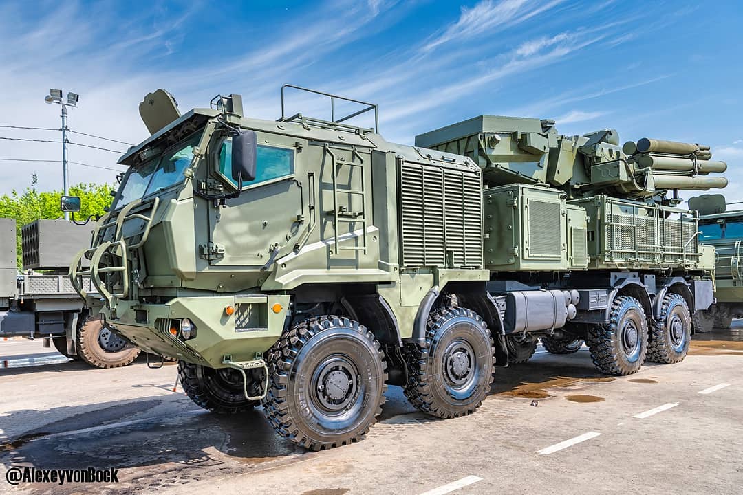

Pancir-SM (Панцирь-СМ) s jedným tubusom so 4 raketami proti malým cieľom (BPLA):
https://vk.com/wall-123538639_1494985 z 17.06.220

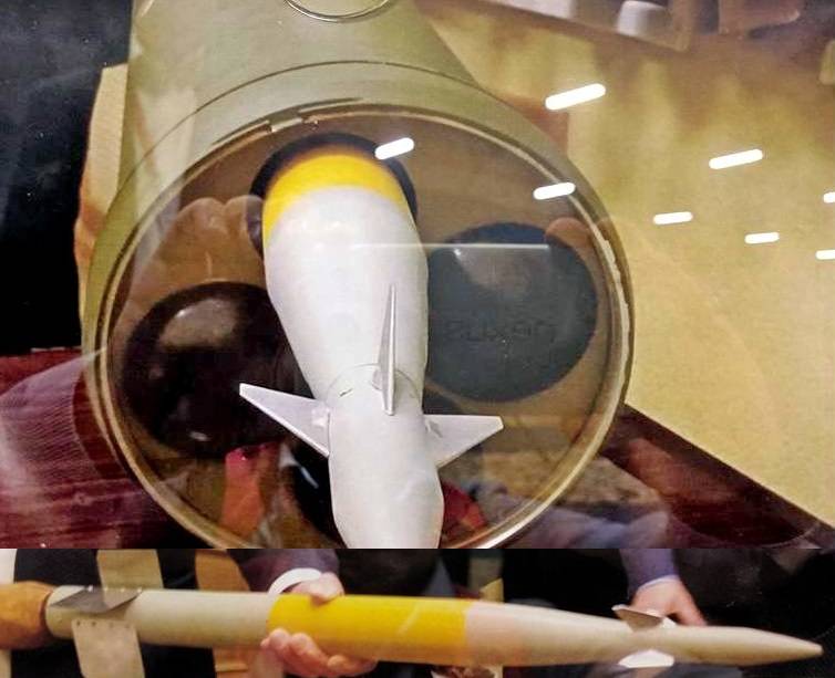

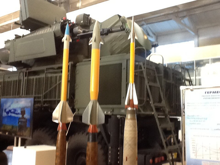

:sipka: Článek z r.2018 o těch malých PLŘS s přezdívkou "Hřebík"
https://iz.ru/695679/aleksandr-kruglov- ... -gvozdiami
Nová verze protilietadlového raketového komplexu Pantsir-SM s raketami malých rozměrů pro ničení dronů bude poprvé uvedena na přehlídce vítězství v Moskvě 24. června.
Což je zajímavý, defakto to potvrzuje, že ruská verze nové hypersonické PLŘS 57E6M má max. dálkový dosah 40km, kdežto exportní verze 57E6M-E "jen" 30km.
57E6, protizemní Hermes, nová 57E6M - i když ta "šipka" 57E6M vypadá na prvním pohled menší než 57E6, tak má ale větší tyčovou bojovou hlavici o hmotnosti 25kg. Zajímavé je to s těmi Hřebíky, sice délka kontejneru je menší než u starých 57E6, ale jejich průměr se rovná novým 57E6M.
Z toho se dá i odhadnout, jaké to bude mít výškové a dálkové dosahy.
57E6 má hmotnost 74,5kg s kontejnerem 94kg
57E6M má hmotnost 115kg (což je pravděpodobně hmotnost i s kontejnerem, což není nikde uvedeno - létá to po netu), pak poměr mezi 94kg a 74.5kg je 1.26, a z toho vychází, že samotná PLŘS 57E6M váží mezi 90 a 93kg. A z toho se dá vydedukovat, že ty malé Hřebíky budou její zmenšenou kopií 4.1x jen s upraveným symetrickým boosterm - prvním stupněm, kdy PLŘS "Hřebík" bude mít hmotnost od 22 do 25kg (91/4), "létající šipka" bude mít tyčovou bojovou hlavici o hmotnosti 3-4kg (poměr 3.64 u 57E6M - třetina délky) a celá bude mít váhu 5-6kg, zbytek hmotnosti cca 19kg připadne na raketový booster. Jsou to jen odhady, ale můj odhad je, že "Hřebík" bude létat max. rychlostí 700-800m/s, max. dálkový dosah bude až 13-15km a výškový až 6-8km, tak uvidíme v budoucnu, jak moc budu vedle. :razz:
https://topwar.ru/172319-novejshij-zrpk ... oskve.htmlV červnu loňského roku bylo oznámeno, že PVO systém Pantsir-SM by měl vstoupit do ruské armády v roce 2021 po ukončení státních testů. Bylo také informováno o tom, že komplex obdrží novou protiletadlovou raketu a nový multifunkční radar s fázovým anténním polem, což mu umožní „vidět“ cíle až do vzdálenosti 75 km. Dosah vedení střelby komplexu se zvýšil na 40 km. Komplex je schopen rozpoznat a zasáhnout všechny typy bezpilotních vzdušných prostředků.
Také v loňském roce bylo řečeno, že nové PVO systémy Pantsir-SM budou postaveny od nuly, protože Pantsir-S1 nelze na tuto úroveň upgradovat.
Připomeňme, že Pantsir-SM bude dodáván pouze ruské armádě, byla ale vytvořena exportní verze komplexu s názvem Pantsir-S1M s dosahem až 30km. Komplex byl vytvořen s ohledem na zkušenosti ze Sýrie.

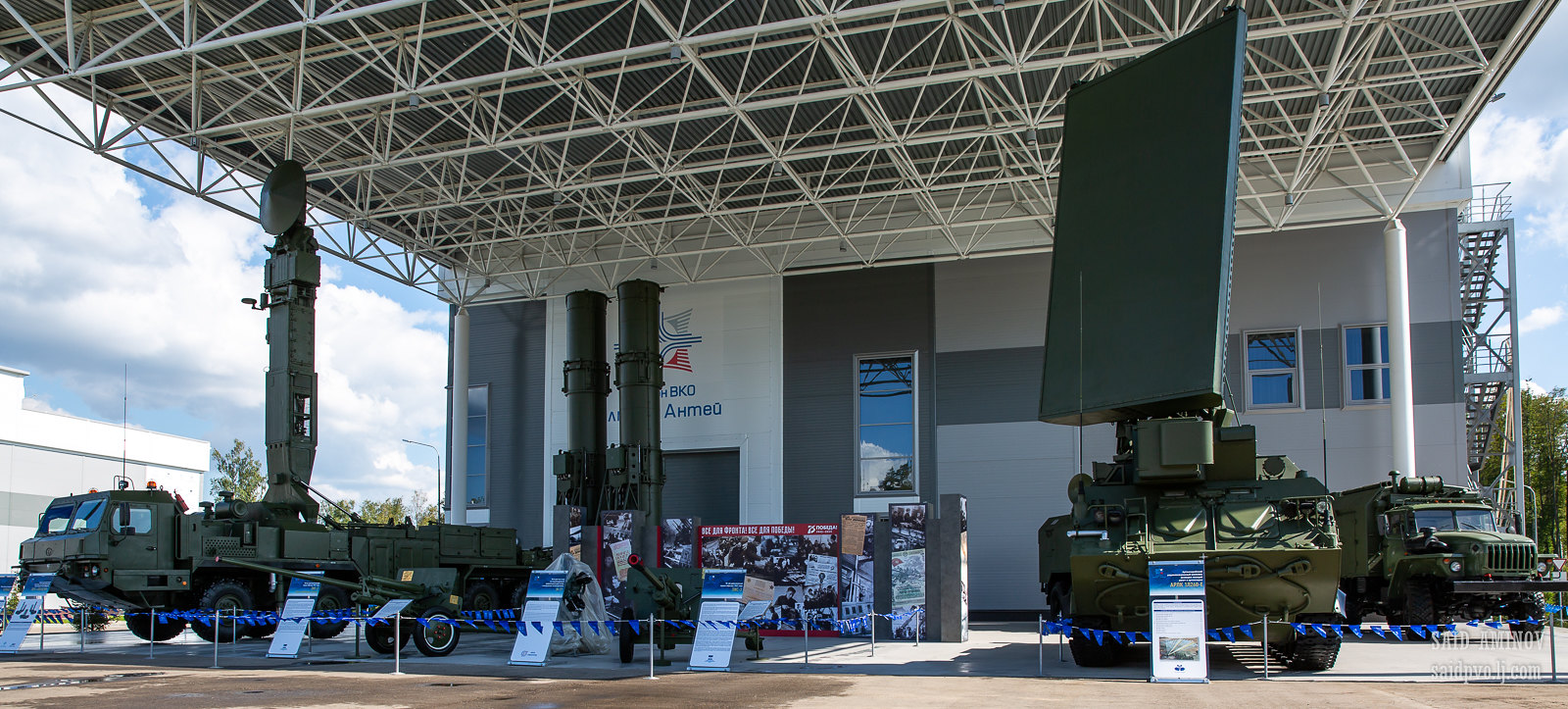

Na fóre Armáda-2020 (Армия-2020 - od 23. do 29.08.2020) firma Almaz-Antej (Алмаз-Антей) pre zahraničný trh predstaví vojskový mobilný PVO/PRO systém Antej-4000 (Антей-4000)
Ide o exportnú verziu vojskového PVO/PRO systému S-300V4 pre zahraničných zákazníkov ponúkanú ako Antej-4000 (4000 km2 plocha ochrany) aj s raketami 9M83ME (9М83МЭ) a 9M82ME (9М82МЭ) s doletom 400km.
Vojskový PVO systém S-300V sa modernizoval do verzie S-300VM (exportná verzia Antej-2500 = 2500 km2 plocha ochrany) a ďalšia modernizácia v 2016 na verziu S-300V4 pre Ruskú armádu a v 2020 ako Antej-4000 pre export. Ide o plne digitálny PVO/PRO systém schopný naraz likvidovať 24 cieľov (exportná verzia).
Zdroj https://topcor.ru/16098-novejshij-zrk-a ... ossii.html z 20.08.2020
- Příspěvky: 53371
to by zodpovedalo dostrelu len 35km - to je málo.
