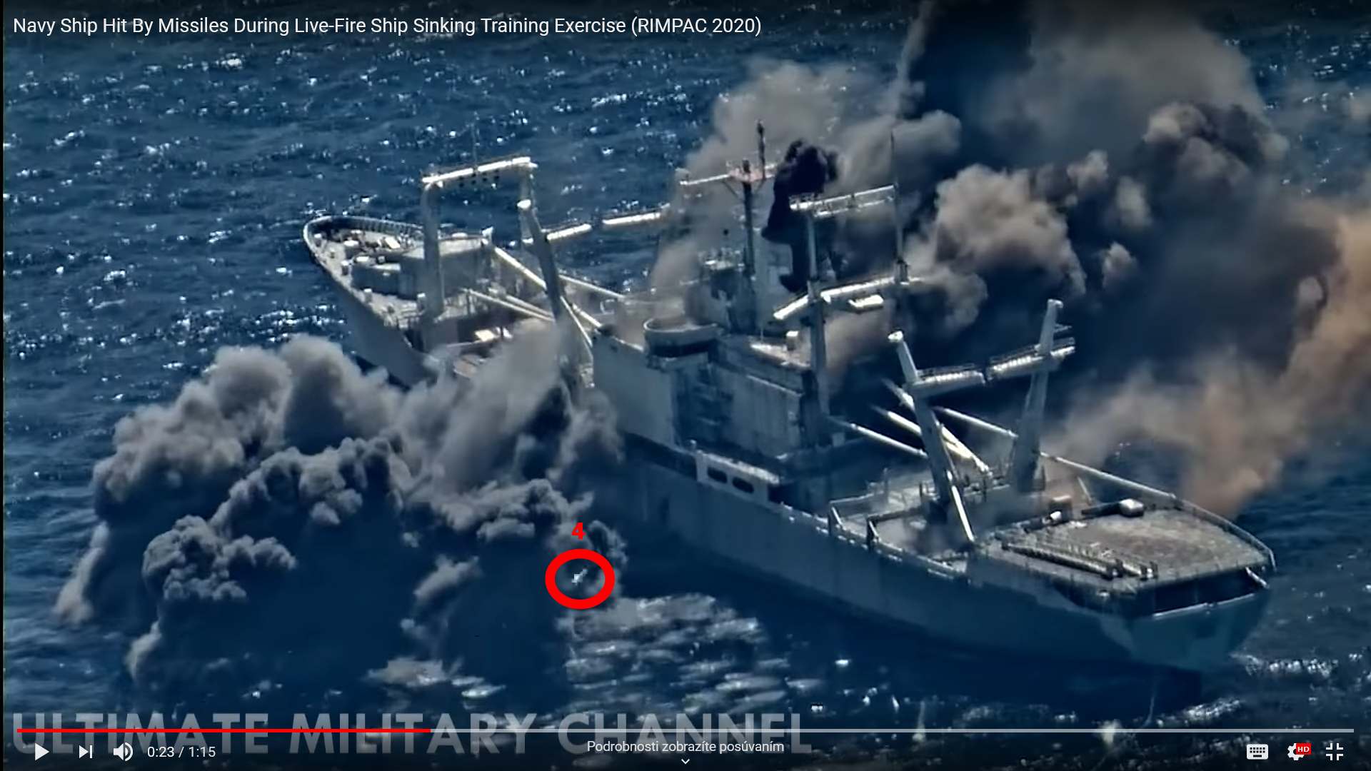

Zásahy vyřazené výsadkové nákladní loď lodi USS Durham 4 protilodními střelami (pravděpodobně AGM-84 Harpoon) na námořním cvičení RIMPAC 2020 v oblasti havajských ostrovů.

Re: Protilodné riadené strely
:sipka: detto. Uvidíte ich?
A ano, z najväčšou pravdepodobnosťou sú to strely Harpoon
trosky za loďou sú z "prvej" - druhá škrtla o vrchol vlny
tretia
"štvrtá" - štvrtá viditeľná, ale skôr až šiesta v poradí
Tak to máš lepší oči. Já si (1) útočící na příď nevšiml. S tou 2 na levoboku je téměř perfektně synchronizovaná. "Viděl" jsem 4 útočící na levobok a v čase 22s jsem myslel, jak se zvedl ten plech na palubě, že to byla další střela na levoboku maskovaná kouřem.
Edit: Ne! V 21s jde vidět přilétat další střelu z pozice 10-11h. V pořadí čtvrtá. Proto se zvedne ten plech a vylétnou střepiny na hladinu podél boku lodi.
Takže 1x zásah z pozice 12h. 1x zásah z pozice 10-11h a 3x zásah z pozice 9h. Tedy celkem 5 střel.
máš pravdu - je tam
toto vyzerá na potrdenie domnienky o súčasnom zásahu z pravoboku - prieraz ľavoboku zvyškami inertnej bojovej časti nad prierazom druhej rakety
Plus "druhá" bola zrejme súčasne zo zásahom z opačnej strany - kúdol dymu na pravoboku vyrazí na dvoch miestach. "Prvá" (odpredu) podľa dlhej stopy vo vode zrejme cieľ nezasiahla.toto vyzerá na potrdenie domnienky o súčasnom zásahu z pravoboku - prieraz ľavoboku zvyškami inertnej bojovej časti nad prierazom druhej rakety
