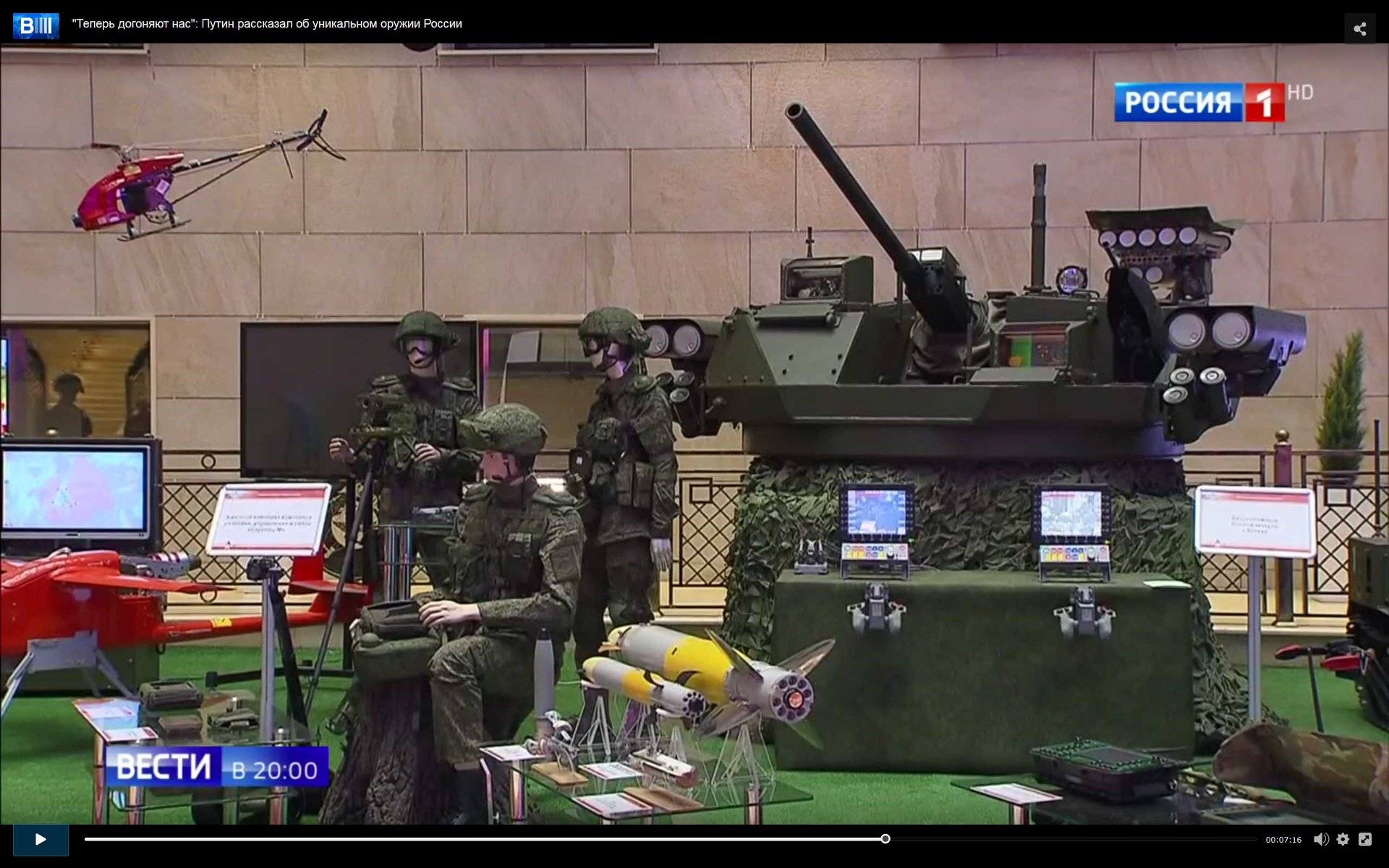

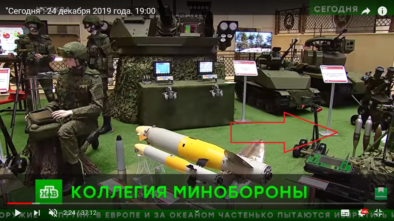

Všimli ste si že na zaciatku hovoria o bojom module EPOCH le už s tým novým 57 mm kanon-granatometom. Tak predsa len to bude..).. A tm pri tých PTURoch je aj munícia.

Marfil píše:
29 pro 2019, 00:05
Doplnim obrázok.
A este je zaujímavý ten malý PTUR čo je vedľa kornetu. Žeby to bol ten nový malý zrádnik čo má Epoch na tej výsuvnej plošine v počte 16 ks?
Příspěvky: 22074
Re: Obrněná a speciální automobilová technika - RF
Příspěvek od puma » 29 pro 2019, 11:51
No je to nějaký mini Kornet (navádění to tam má na zadku stejné jak klasický Kornet pro let v laserovém paprsku) a pravděpodobně to jsou ty "trubky" na Epoše po 8ks, dosah to může mít tak max. 2-3km.
To je dost hustá výzbroj: 57mm, + 4x PTŘS Kornet, + 8 nebo 16ks PTŘS mini Kornet.
Ten mini Kornet je určený na středně pancéřované stroje protivníka, ale samozřejmě ne na tanky. + teoreticky by to mohlo fungovat i v režimu aktivní ochrana aspoň na pomalé PTŘS střely, v tom případě by to ale chtělo šrapnelovou, nebo termobarickou hlavici a ne tandemovou kumulativní hlavici, ale to nemusí být problém, může se neseny typ hlavic namixovat. Z toho navádění v laserovém paprsku by měla jít získat i aktuální vzdálenost PTŘS od naváděcího laserového senzoru na vozidle s velkou přesností, což by se pro režim aktivní ochrana a odpálení na dálku (zas předáním příkazu po tom laserovém paprsku) v optimální vzdálenosti dalo teoreticky použít.
Zase je otázka, proč by jste měli vést 8 až 16 mini Kornetů (když ještě vezete 4x Kornet), kdy průbojnost 57mm bude zcela jistě větší než toho mini Kornetu, ale jako prvek aktivní ochrany, + PTŘS na vhodné cíle dle potřeby, tak to by smysl mělo. I když vám dojde munice v kanonu a vystřílíte 4 klasické Kornety, tak s 8-16ks mini Kornety jste ještě schopní pořádně kousat na vzdálenost 2-3km, tank s tím nezničíte, ale vše ostatní minimálně vážně poškodíte.

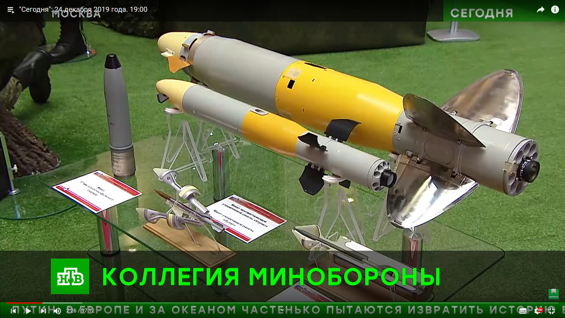

Marfil
Příspěvky: 1462
Příspěvek od Marfil » 29 pro 2019, 13:38
puma píše:
29 pro 2019, 11:51
Ten nový 57 mm kanon je skor granátomet. Má nízku usťovú rýchlosť. Pozri velkosť prachove náplne. Taký zvacsený VOG. Na druhú stranu učinok na maké ciele, budovy, polné opevnenia bude zdrvujúci.
Příspěvky: 54987
Příspěvek od Alchymista » 29 pro 2019, 13:45
Nespoliehaj... všimni si ten šíp uprostred dole a vpravo dole aj s nábojkou - aby to malo efekt, potrebuje rýchlosť aspoň 1500m/s
"Granátomet" má zrejme iné dôvody. Jeden z nich môže byť účinok.
Pri rôznych testoch výzbroje bojových vozidiel rusi zistili, že 30mm automatický granátomet AGS-17 Plamya má na živú silu v zákopoch a poľných opevneniach 2-4 krát väčší účinok ako 30mm kanón 2A42 a pri prepočítaní na hmotnosť vezenej munície najmenej 5-7 krát väčší účinok. Dôvod - granáty granátometu dopadajú pod výrazne strmšími uhlami a vnikajú do zákopov a úkrytov "zhora", dopadajú blízko za obranné valy a podobne, čo výrazne zvyšuje ich reálnu účinnosť v bojových podmienkach.
Navyše, granátometný granát je menej namáhaný, takže sa dá efektívnejšie konštruovať na trieštivý účinok (tenšie steny, menšie požiadavky na aerodynamiku, jednoduchšie doplnenie hotových črepín, relatívne väčšia trhavá náplň).

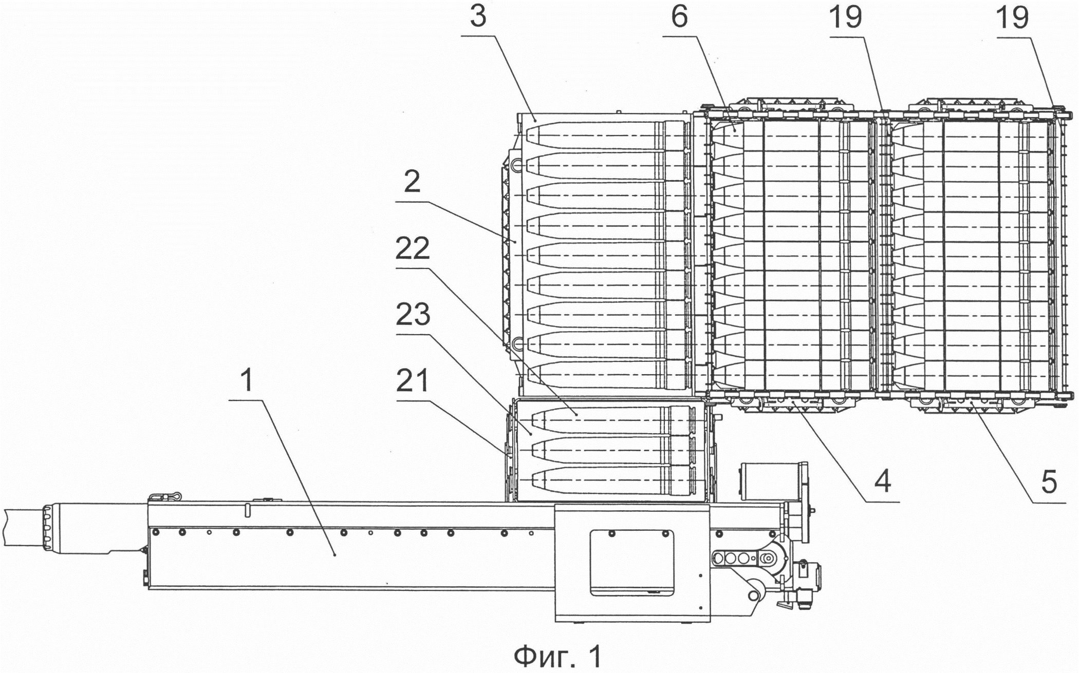

Marfil
Příspěvky: 1462
Příspěvek od Marfil » 29 pro 2019, 14:36
Tu sú nejaké nákresy zásobníka v EPOCH.
Sú tam spolu aj tie granáty aj tá podkaliberná strela. Vážne by ma zaujímalo ako soudruzi vyriesili tú podkalibernú pecku z nízkotlakového kanóna.
Ale vyzerá to že asi áno.
Příspěvek od Alchymista » 29 pro 2019, 15:00
Marfil píše:
29 pro 2019, 14:36
toto je možno tá zásadná chyba v úvahe - odkiaľ berieš presvedčenie, že kanón musí byť nízkotlaký?
Tvar nábojky podkalibrovej šípovej strely skôr nasvedčuje koncepcii "teleskopickej munície" a u trieštivej strely to vyzerá na nákružok s veľkým pretvarovaním pri vstupe do drážkovanej? časti hlavne. V takom prípade nepotrebuješ nábojnicu na celú dĺžku nábojovej komory.
Takže kanón bude skôr vysokotlaký, možno dokonca hladký, a funkciu pri streľbe nízkotlakou i vysokotlakou muníciou zabezpečí brzdovratný systém s veľkým rozsahom brzdiacich síl (vec vymyslená už strašne dávno pre kanónové húfnice s rozsahom počiatočných rýchlosti 250 - 850(900+)m/s)

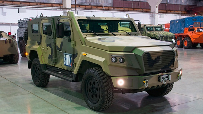

Rusko vyvíjí nové lehké obrněné vozidlo VPK-Strela 4x4 přepravitelné vrtulníkem Mi-8 v podvěsu
Pancéřování vozidla poskytuje balistickou ochranu 2. stupně - proti průbojné munici 7,62x39, 5,45x39 a konvenční 7,62x54R.
Protiminovou a proti explozivní ochranu podvozku do ekvivalentu 2 kg TNT. Vozidlo Strela váží jen 4,7 tuny.
Strela dosahuje na silnici rychlost až 155 km/h a přepravuje až 8 osob. Konstrukce vozidla je založena na pokročilých sestavách a vybavení plánovaném pro jejich použití v sériové výrobě v domácím automobilovém průmyslu. Všechny součástky vozidla jsou ze 100% vyráběny na území Ruska.
https://tass.com/defense/1177749
