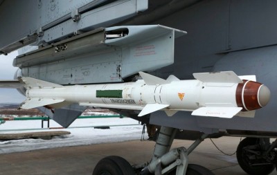

Hlavica R-60M (a časti exportných R-60MK určených najmä pre spojenecké štáty v rámci Varšavskej zmluvy - napr. NDR, Maďarsko, ČSSR, resp. exportovaných po rozpade ZSSR) bola miesto wolfrámových tyčiek vybavená tyčkami z ochudobneného uránu, teda odpadu získaného z výroby paliva do jadrových reaktorov a nukleárnych zbraní. Na celkovej hmotnosti bojovej hlavice (3,5 kg) sa tyčové projektily podieľajú cca 45% (1,6 kg).
Na bojovej hlavici je pekne vidieť symbol ionizujúceho žiarenia. Rovnaké symboly sú viditeľné aj na fotografiách rakiet R-60MK z výzbroje OS SR .
https://www.valka.cz/SOV-R-60M-AA-8-Aphid-B-t87806

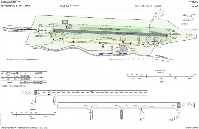

PS: Je to tak, Sliač má CAT1, jak tak koukám na tu mapu tak ale jen na 36, na 18 ne?

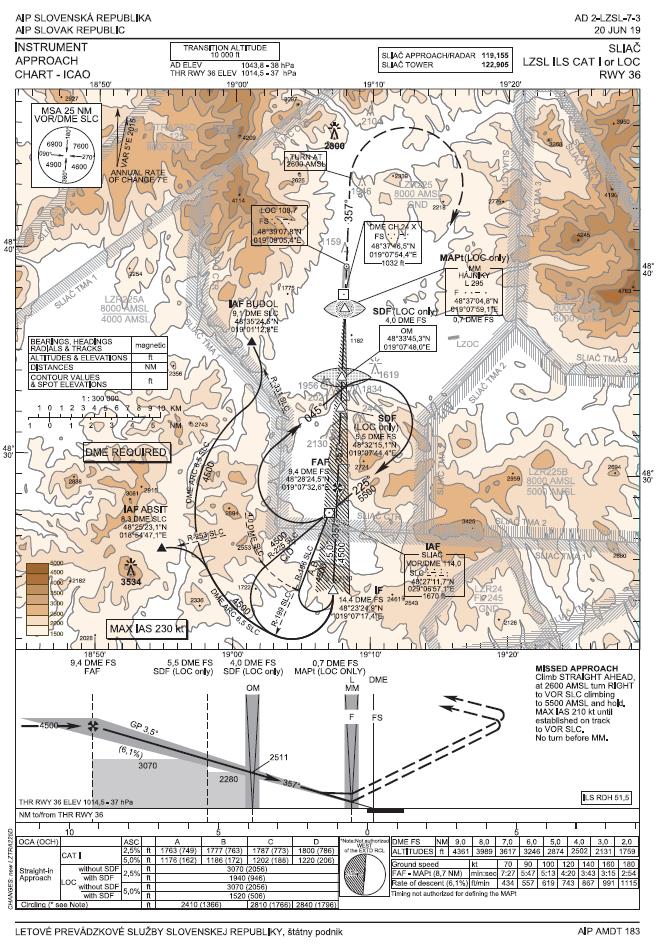

Dle METAR/SPECI bylo fakticky bezvětří = že je ILS jen na RWY36 nevadí … pokud je funkční :wink:
Nevím jaký typ ILS na LZSL je, ale pokud nějaký "normální", tak nevidím důvod proč by na něm neměl být proveditelný autoland .. tedy za předpokladu, že je jím letadlo vybaveno.
Nevím, zda má MiG-29AS možnost autolandu (a když plk. Švec říká, že nemá, tak mu věřím) … ale při CAT I ho stejně nepotřebuje. Ani piloti dopravních letadel jej při CAT I většinou nepoužívají. To pilot musí zvládnout - je-li na takové přiblížení vycvičen.
Předpokládám, že MiG-29AS patří rychlostně do kategorie D a určitě je schopen dosáhnout gradient stoupání > 5% … jeho OCH (minimální výška nad překážkami) pro RWY36 na LZSL je tedy Approach chart (viz níže) 206 ft (63 m).
V nouzi a na známém letišti musí být pilot schopen jít ještě o trochu níž. Že by z této výšky neviděl světla přibližovací světelné soustavy se mi nechce věřit (i když dle NOTAM je přibližovací záblesková soustava do 8.10.2019 mimo provoz).
Zajímavé je, že dle jiného NOTAM je Middle Marker ILS36 dnes, od 06:00 do 10:00, mimo provoz kvůli údržbě (MM RWY 36 ID BODKA/CIARKA 75 MHZ MIMO PREVADZKY - UDRZBA), ale to může být náhoda.
Tady je přibližovací mapa na RWY36 pro ILS přiblížení.
Ano, sestup je tam strmější než standard - 3,5°(6,1%) oproti 3°(5,2%) - ale to je ještě plně v normě pro autoland.
LZSL - ILS chart.pdf
(565.34 KiB) Staženo 305 x
Vše tedy nasvědčuje tomu, že za tím bude něco víc … jak naznačuje plk. gnš. Peter Švec.
