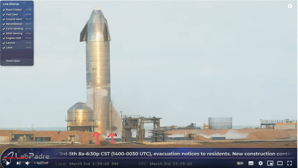

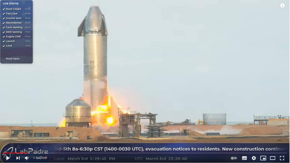

Edit: Na tomto videu to nie je vidiet, ale az tak soft landing to nebol. Pri touchdowne sa slusne odrazili a podskocili. Zaroven by ma zaujimalo, preco mali plamene jednotlivych motorov rozdielne farby. Uz na zaciatku pri obcasnych dymovych stopach som cakal ohnostroj.
Edit2: no, tak uz nestoja, dvihli to znovu do vzduchu. Teda samo sa to neplanovane dvihlo do vzduchu. Aj s ohnostrojom.
edit: pristatie s podskocenim v case 5:21:10 p.m. a vybuch v case 5:29:40 p.m. lokalneho casu. ... da sa pretocit 12 hodin, cize mozete si to tam najst do zajtrajsieho obeda.
Da sa frame za framom odsledovat postup vybuchu od motorovej sekcie, nasledny vybuch spodnej nadrze, zaroven prenos sil skrz cely trup, odtrhnutie spicky.

Takže SN10 nerozbili hneď, len obúchali... Gratulácia.
Zmenili "taktiku" - teraz spúšťali všetky tri motory a následne dva vypli. Presný časový rámec alebo výšku spustenia ťažko odhadnúť, ale povedal by som, že si nejakých 100-200 metrov výšky k dobru pridali.
Poskočenie nemusel byť "dopad a odraz" - motor má raketu zbrzdiť na "nulovú rýchlosť v nulovej výške", lenže to sa dosahuje veľmi ťažko, takže motor má obvykle o niečo vyšší ťah a po dosiahnutí nulovej rýchlosti v nenulovej výške začne raketa stúpať. Je to bezpečnejšie, ako pristávať s menším ťahom a naraziť do zeme "nejakou" rýchlosťou.
Navyše - táto raketa má motor umiestnený asymetricky, takže tesne pred dosadnutím má nejakú nenulovú vodorovnú rýchlosť a musí urobiť nejaký trik, aby túto rýchlosť vykompenzovala. Najjednoduchšie riešenie je mierny náklon.
Ale ten "poskok" asi nebol príliš zdravý - niečo evidentne povolilo a následne R.I.P. SN10
Výbuch - vyzerá to ako výbuch zmesi v nádrži. Takže sa poškodili potrubia.

Ja by som to zase tipol ne celkove strukturalne poskodenie, pretoze dosadli a poskocili tak tvrdo (aj ked sa to mozno nezda), ze im to neudrzali nohy a na zemi boli nasledne oprety celym spodkom aj s "kridlami". Cela ta vec ma 70 metrov a ten maly podskok na kamere mohol byt v skutocnosti aj 5 metrov. Vazi to 100 ton a po tom podskoku tych 100 ton skoro "padlo" z vysky par metrov.

Najmenej dve nožičky sa po vyklopení neuzamkli, k tomu stranová rýchlosť v nevhodnom smere... Vyzerá to tak, že nožičky alebo konštrukcia nevydržali a SN10 stál evidentne "nakrivo" na "skirte" (plášti, "sukničke") motorového priestoru. Takže ako píše kolega - schytal to viac, ako sa na prvý pohľad zdá.
Každopádne - kritický manéver preklopenia z vodorovnej do zvyslej polohy už zvládli (aspoň raz
), chyba vertikálnej rýchlosti bola celkom priateľná (nerozbil sa hneď - zostal pohromade dosť dlho, aby sa dal vyfotiť).
Povedzme to tak: bol to "doteraz najúspešnejší let" tohoto vehiklu.

Len pre zaujimavost. Objavenie dvoch oblakov dymu z tejto strany.
buduci nakladovy priestor a priestor pre posadku :-)
RUD :-)
- Příspěvky: 53387
Re: Space X
tie obláčiky sa zrejme objavia v miestach vyústenia "odvetrávania" nádrží

Pozitivní je, že tentokrát jim Raptory vydržely přes celý test, žádné barevné plameny ani hoření někde na motorech, jako minule. I to spouštění/vypínání jim fungovalo bez větších ohňů.
- Příspěvky: 53387
Re: Space X
Ba nie, farbičky planeňa sa menili, dokonca aj zelená bola pozorovateľná... Podstatné zatiaľ je, že vydržali až do konca a neboli priamou príčinou havárie.
- Příspěvky: 9844
Re: Space X
:sipka: a jsi si jistý?
Evidentně to hořelo hned po přistání, dokonce to i hasili, ale uvnitř to evidentně hořelo dál. A hořelo to hořelo, než něco prohořelo ... a pak další epická exploze.
Nejpravděpodobnější je, že hořelo něco v/na motoru ... tedy ?porucha motoru?
