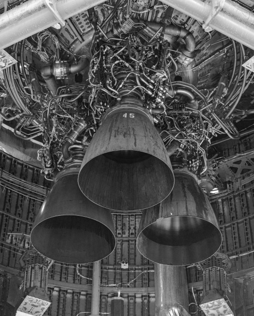

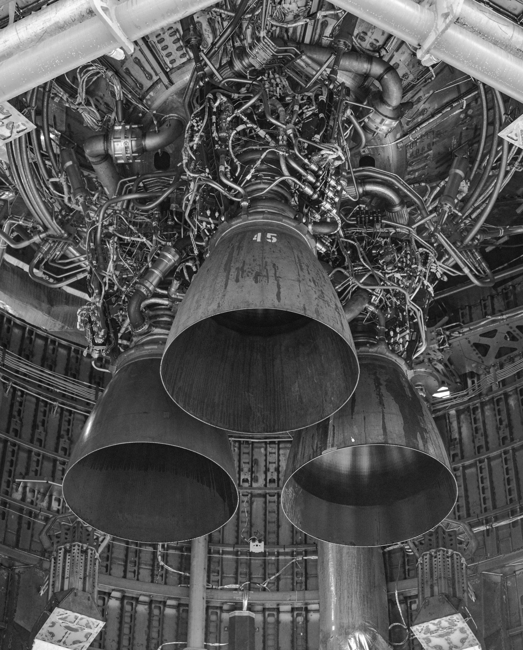

SN9 dopadl dost podobně jako SN8 - nevydařené přistání, velmi pravděpodobně opět selhaly motory Raptor.
Z videa je patrné, že při přistání se zažehl jenom jeden motor, ne dva, a že už při stoupání něco v jednom motoru (na potrubí) hořelo.

Což jsem psal už minule, že nasazení motorů s vnitřním cyklem pro takto náročnou aplikaci - regulaci tahu ve velmi šíleném rozsahu, spouštění/zastavování ve všech možných výškách a režimech letu, a ještě k tomu jako opakovatelně použité - bude nejenom "oříšek", ale skutečný "ořech". A že dost pochybuji, že když s těmi RD-180/1 Amíci za 30 let udělali prd prd, ačkoliv jim Rusáci "prodali" i dokumentaci a technologii výroby některých dílů včetně výrobních strojů, tak to žádná procházka růžovým sadem nebude ani pro zMuskování...
Dost pochybuji, že se jim to vůbec podaří v dohledné době vyřešit, čekal bych, že dosud na něco takového prostě raketová technologie nemá - materiálově především. Přes Muskovo opakované jásání se klidně může stát, že vývoj Raptoru bude trvat dalších 30 let. A mezitím se tomu čudu začne říkat Scraptor. To bych jim nepřál, ale velmi pravděpodobně k nemalým potížím dojde... Jsem zvědavý, jak budou řešit nasazení těch cirka 30-ti kousků u toho super hyper čuda prvního stupně... to se možná dočkáme krásných pyrotechnických efektů jako u sovětských raket N1.

Tam bude veľký problém s turboagregátmi. Je to vysokotlaký a vysokootáčkový stroj a oni ho dosť nešetrne obracajú - okolo 90° za sekundu. Evidentne sa to turboagregátom nepáči, zvlášť ak ich pritom skúšajú spustiť. Agregáty sú dva - jeden pre metán, druhý pre kyslík.

Híkavcovi akosi nedochádza, že najdôležitejním momentom celého letu týchto vehiklov je práve prechod zo stabilizovaného pádu do vertikálnej polohy a vybrzdenie vertikálnej a horizontálnej rýchlosti vo veľmi obmedzenom výškovom a časovom okne a s limitovanou zásobou paliva.
Čož zahrňuje reštart dvoch motorov. Prvý spustili "dobre", motor naskočil a začal tlačiť stroj do obratu, ale druhý mal evidentne problémy väčšie ako malé. Na chovaní plameňa vidno veľké zmeny tlaku a zloženia palivovej zmesi. A zmeny farby plameňa bežiaceho motora tiež hovoria, že v ňom niečo neprebieha ako má a v palive aj niečo iné ako kyslík a metán. Najskôr asi "stružka v masle", hoci tu skôr "stružky v toplive"...

Otazka, ci do tej vrchnej nadrze nedali privela helia a motory nesli na "pisklavy" rezim

Motory Raptor jim vyhnívají i při statických testech a při normálním startu. Co to pak udělá při 90° změně náklonu - ty gyroskopické síly musí při těch otáčkách být značné - je další příběh...

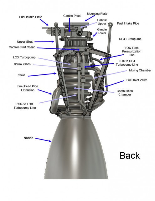

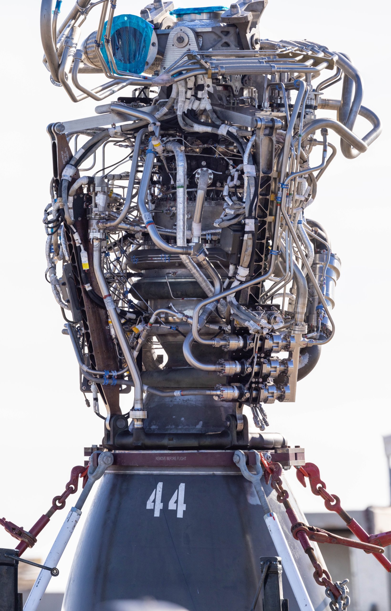

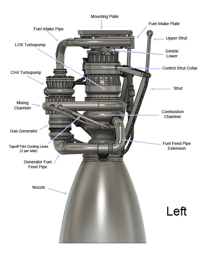

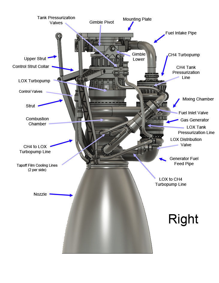

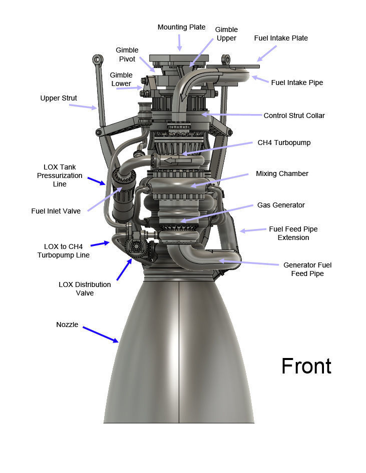

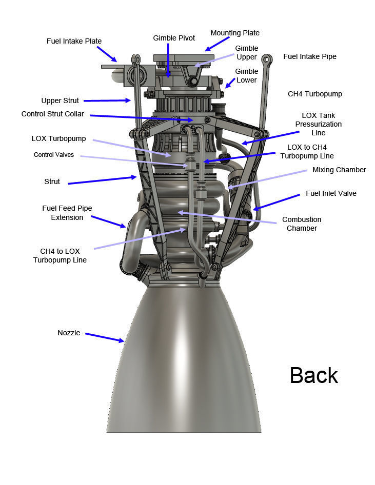

Keď si pozrieš schemu Raptoru na wiki - mala by byť aj tu niekde okolo - tak helium nemôže predstavovať "problém". Tlaky a teploty sú v komore a za turbočerpadlami hodne vysoké, cez 300 atmosfér a vyše 500°C.
Chlapíkovi, čo prišiel s úvahou o problémoch s "hydraulikou turbočerpadiel" so napísal, že ak budú na McGregore (ami skúšobňa) stavať preklopný alebo otočný stend, tak bude vedeť, že sa úvahou trafil.
Problém otáčania pracujúcich turbočerpadiel bola jedna z pravých vecí, čo ma napadli, keď som si krokoval ten záver, ale vylúčil som to "to predsa museli brať do úvahy". A ono asi nie.
Uvidíme - ak nevymenia, alebo neupravia Raptory už teraz - a rovnakým spôsobom rozbijú aj SN10, tak bude zrejmé, že Raptor nie je vhodný pre daný účel. Čož neznamená nič menšie, než kompletnú novú konštrukciu turbočerpadiel (a srdcom kvapalinovéjho motora je práve turbočerpadlo!, a nie komora a tryska, ako si občas niekto myslí) - a testovať ich do zblbnutia na centrifúge a preklopnom/otočnom motorovom stende.
edit - Ale to sa mi tiež nezdá... motor Raptor je predsa uchytený pohyblivo na kardane, takže turboagregáty sa budú hýbať pri riadení spolu s tryskou a to celkom svižne - príde mi to jednoduchšie ako riešiť utesnenie pohyblivých vysokotlakých a horúcich spojov medzi turbočerpadlom a vstrekovacou hlavou.
edit2 - uhm... pohľad na "zadnú stranu" motora
prívod kyslíku (LOX) je stredom kardanu, tesne pod kardanom je turboagregát LOX, potrubie vľavo je prívod LMet, turboagregát LMet je z druhej strany Schema - čo je čo
