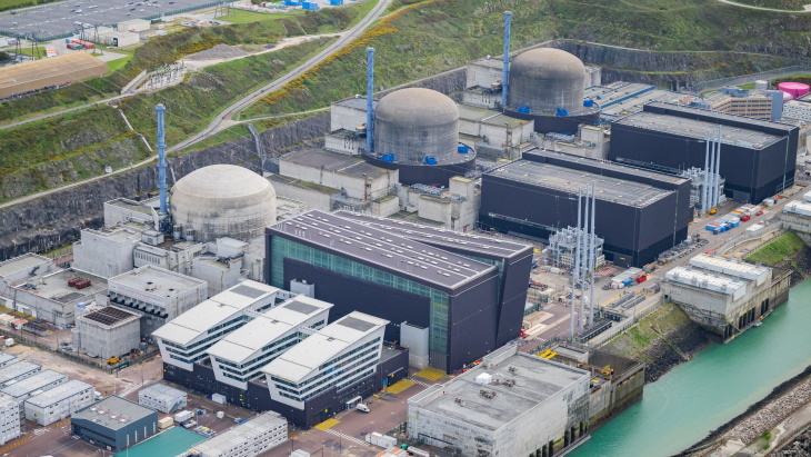

Příspěvky: 11304
Re: Atomová energie, jaderné elektrárny
Příspěvek od skflanker_ » 25 pro 2024, 19:13
Francúzsko pripojilo k elektrickej sieti jadrový reaktor Flamanville 3 s výkonom 1600 MW. Plná prevádzka sa plánuje po úspešnom ukončení testov na polovicu roku 2025. Projekt najvýkonnejšieho európskeho reaktora III. generácie začal ešte v roku 2007, avšak kvôli technickým problémom sa oneskoril oproti plánu o 12 rokov. Náklady odhadované na 3,3 miliardy € sa preto navýšili na 13,2 miliardy € (4x = o 400%).
Zdroj https://t.me/Miro_Del/32356 z 25.12.2024
Originál https://www.france24.com/en/live-news/2 ... -on-stream / https://www.world-nuclear-news.org/arti ... ying-power z 21.12.2024
