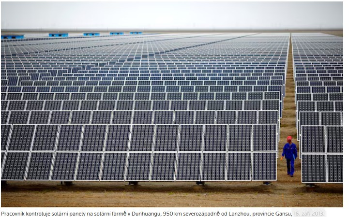

Čína po boomu zruší dotace na čistou energii
Peking 9. února (Reuters) - Nejvyšší čínská agentura pro ekonomické plánování v neděli uvedla, že podniká kroky ke snížení dotací pro projekty obnovitelných zdrojů energie po boomu solárních a větrných elektráren.
Čína v roce 2024 překonala své vlastní rekordy v počtu nových solárních instalací, když instalovaná kapacita vzrostla o 45 % oproti předchozímu roku.
Čína má nyní téměř 887 GW instalované solární energie, což je více než šestinásobek kapacity Spojených států, podle údajů Mezinárodní agentury pro obnovitelnou energii.
Nárůst instalací znamenal, že Čína dosáhla svého cíle pro rok 2030 šest let před plánovaným termínem, což podtrhuje rychlost zavádění čisté energie v době, kdy prezident Donald Trump podruhé odstoupil od Pařížské klimatické dohody a zavázal se, že usnadní těžbu ropy a plynu. Čínská národní komise pro rozvoj a reformy (NDRC) uvedla, že společně s čínskou energetickou správou vydala "tržně orientované" změny v politikách, jejichž cílem je podpořit projekty čisté energie.
NDRC uvedla, že čínská kapacita čisté energie všeho druhu dosáhla více než 40 % celkové kapacity výroby energie v ekonomice, částečně díky podpoře systému, který garantoval ceny za obnovitelnou energii prodávanou do sítě.
"Náklady na rozvoj nové energetiky výrazně klesly ve srovnání s dřívějšími fázemi," uvedla NDRC ve svém prohlášení.
Agentura uvedla, že všechny nové projekty dokončené po červnu letošního roku budou čelit platbám za elektřinu na základě "tržního nabídkového řízení".
NDRC uvedla, že očekává, že po nabytí účinnosti změny nebude mít žádný dopad na cenu pro domácí uživatele a zemědělství a že ceny elektřiny budou "v podstatě stejné" pro průmyslové a komerční provozy.
NDRC uvedla, že bude na implementaci plánu spolupracovat s místními vládami po celé Číně. Neposkytla podrobnosti o cenovém vzorci, který zavede.
Méně štědré dotace na nové solární farmy by mohly zvýšit tlak na čínský solární průmysl, kde nadměrná kapacita ve vztahu ke globální poptávce způsobila propad cen solárních panelů a hrozilo, že menší producenty přivede k bankrotu.
