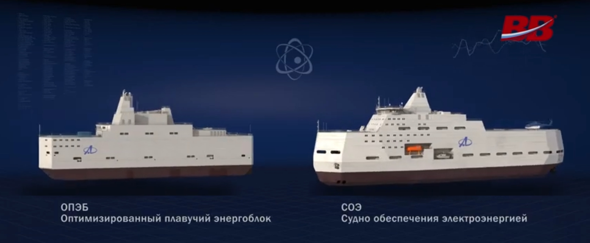

zaujimavosti okolo ruských plávajúcich energoblokov na báze reaktorov RITM-200 https://cs.wikipedia.org/wiki/RITM-200
OPEB - Optimalizovaný plávajúci energoblok - SOE - Loď zabezpečenie elektrickej energie
Pre štyri pripravované plávajúce bloky už pripravujú kotvište na Čukotke, ďalších šesť je v štádiu hodnotenia a príprav.
Pripravujú aj "pozemné" bloky pre Jakutsko a perspektívne aj pre odľahlé časti Uralu.
