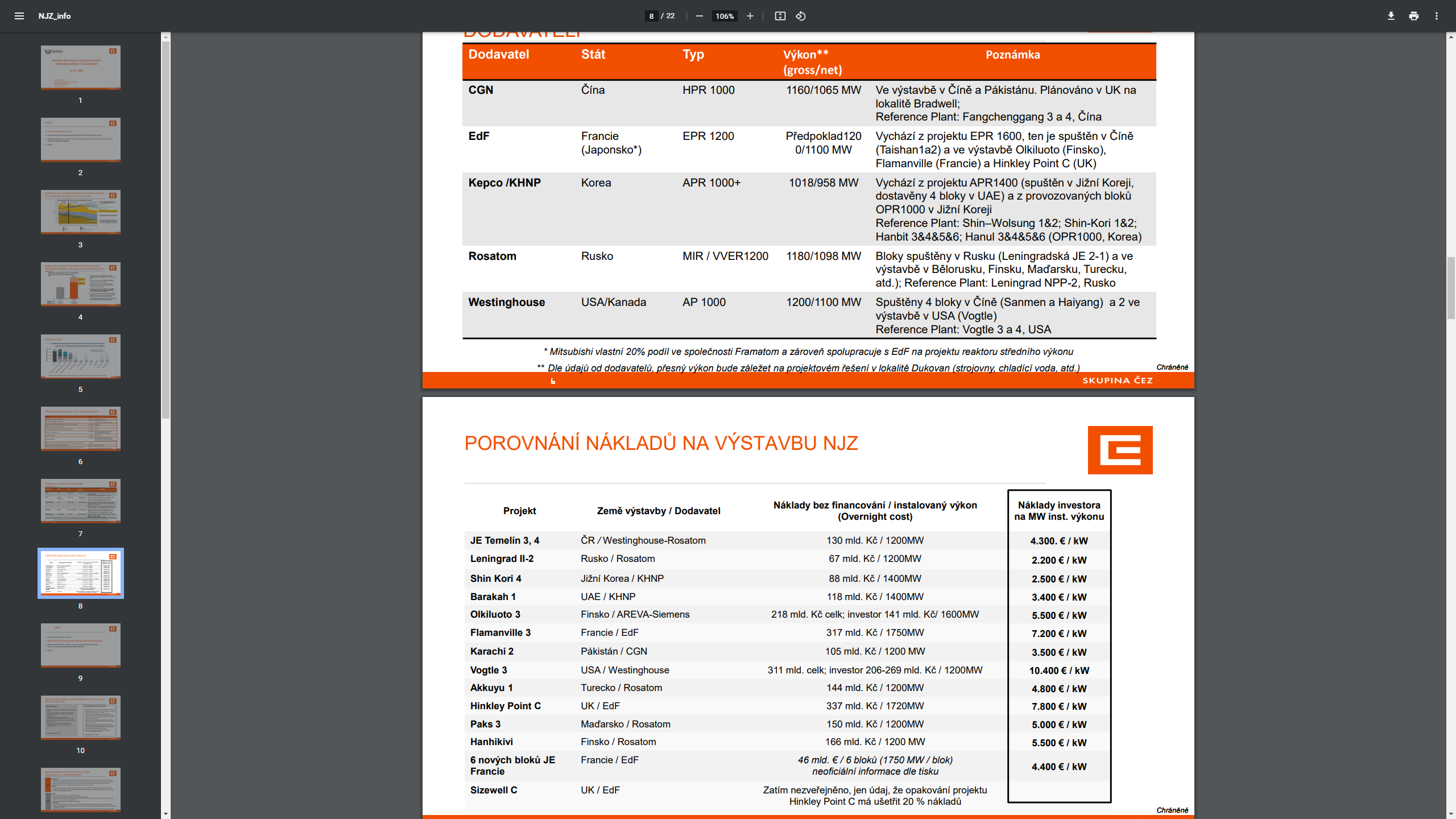

Náhodou jam narazil na webu na toto když jsem hledal argumenty do diskuze. Není to Aktualizované chybí tam bezpečnostní posouzení atd.
Aktuální informace k přípravě nového jaderného zdroje v Dukovanech 12. 11. 2020
AKTUÁLNÍ STAV PROJEKTU NJZ EDU
2. PRINCIPY SMLUV PRO SPOLUPRÁCI PŘI VÝSTAVBĚ NJZ MEZI STÁTEM, ČEZ A EDU II
3. ZPRACOVÁNÍ PODKLADŮ K ŽÁDOSTI O VYDÁNÍ ÚZEMNÍHO ROZHODNUTÍ PRO NJZ EDU / POVOLENÍ K
UMÍSTĚNÍ JADERNÉHO ZAŘÍZENÍ
4. ZÁVĚR
https://www.ujv.cz/file/edee/2020/11/2_ ... vanech.pdf

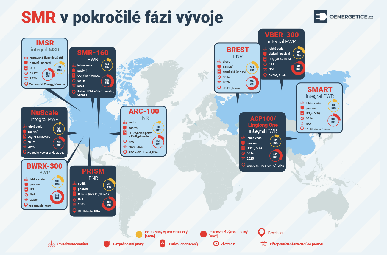

:sipka: Nemajú ani funkčný prototyp, len atrapu
Podobných je ale celé stádo:
https://oenergetice.cz/jaderne-elektrar ... azi-vyvoje
Infografika: Malé modulární reaktory (SMR) v pokročilé fázi vývoje
+ v článku dlhší pokec a obrázky ku každému reaktoru
NuScale - USA, tlakovodný - PWR, ?? / 60-77 MWe
VBER-300 - Rusko, Rosatomu, OKBM Afrikantov, tlakovodný - PWR, 917 MWt / 325 MWe
SMR-160 - USA, LLC/ Holtec International, PWR, 525 MWt /160 MWe
ACP100/Linglong One - Čína, CNNC New Energy Corporation, tlakovodný - PWR, 125MWe, kombinované využitie
SMART - Korejský institut pro výzkum jaderné energie (KAERI) - tlakovodní PWR 330 MWt / 100 MWe, kombinované využitie
BWRX-300 - GE Hitachi Nuclear Energy, varný BWR 910 MWt / 300 MWe
PRISM - USA / GE Hitachi, sodíkem chlazený rychlý reaktor - 840 MWt / 311 MWe.
ARC-100 - Advanced Reactor Concepts LLC (ARC), GE Hitachi, sodíkem chlazený rychlý reaktor 260 MWt / 100 MWe
prototyp - EBR-II 62,5MWt
IMSR - Kanada, Terrestrial Energy (založená v roce 2013) reaktor s roztavenou fluoridovou solí a taveným palivom UF4 (Molten Salt Reactor) s grafitovým moderátorem. 80 MWt, 300 MWt, 600 MWt / 30 - 300 MWe.
BREST - Rusko, NIKIET, reaktor chlazených olovem, 700 MWt / 300 MWe
+ Zaujímavý článok v angličtine + tabuľky
https://www.world-nuclear.org/informati ... ctors.aspx
