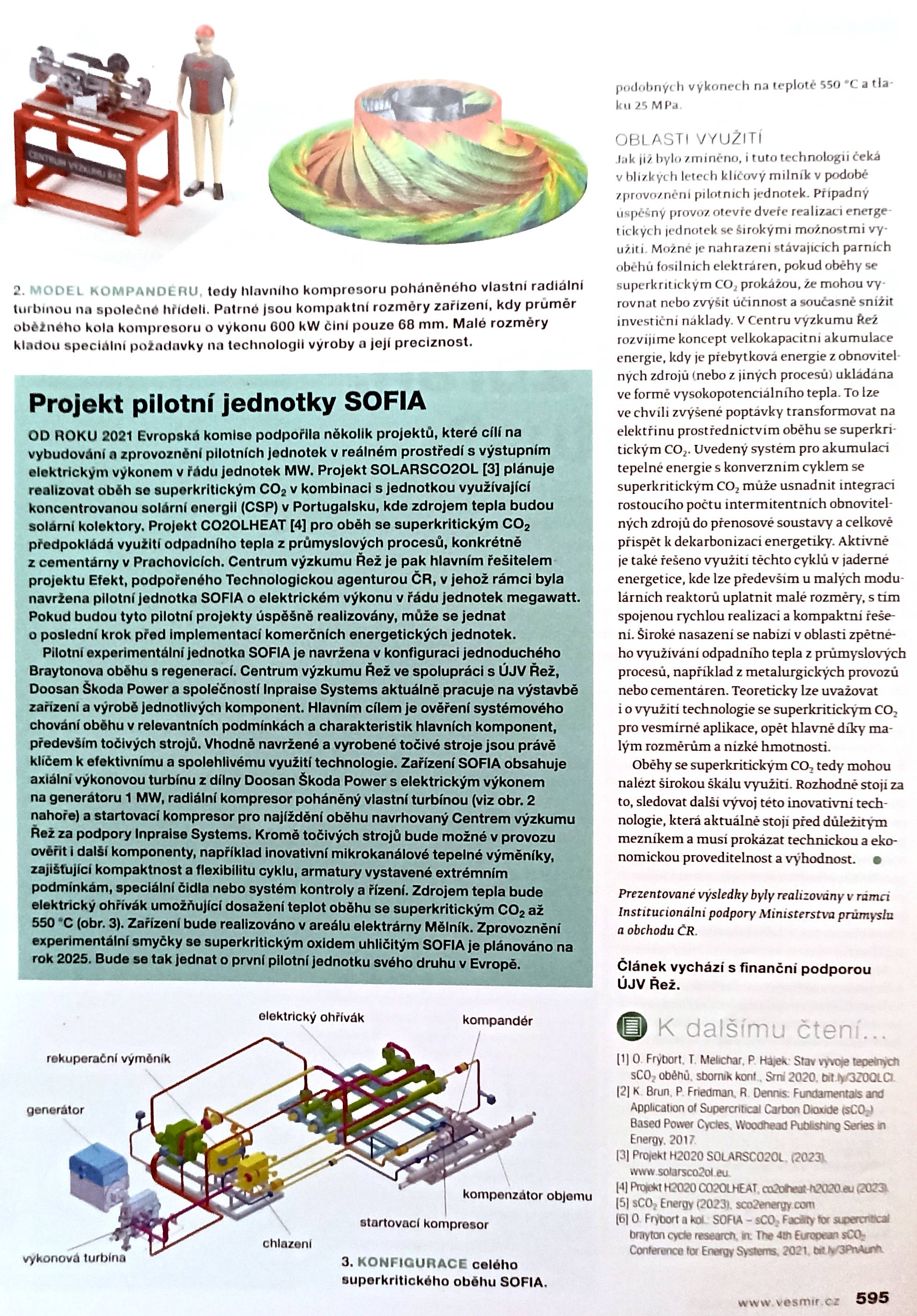

z Vesmír 10/2023
- mzprx

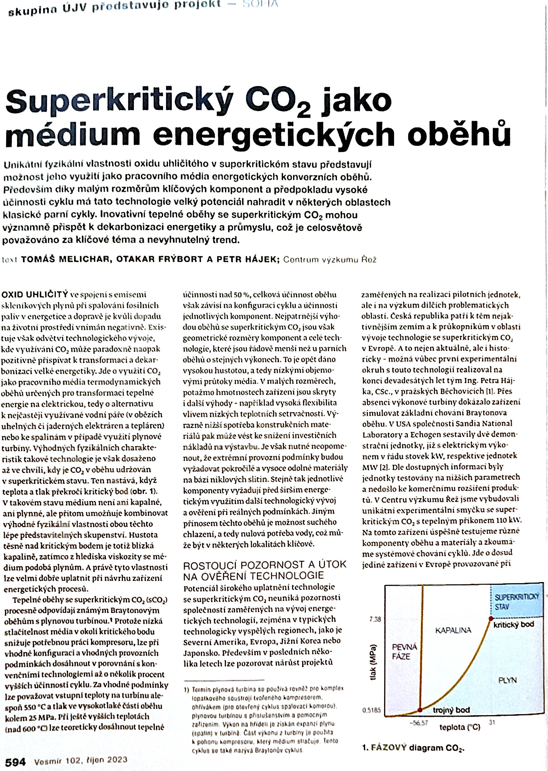

Z diskusie k predmetnemu clanku:
Termodynamika?
Martin Prokš,2023-11-02 13:12:55
Dobrý den,
Před pár lety (asi 10 let nazpět) s tímto konceptem objížděl jeden německý profesor Evropu a snažil se tento koncept superkritického CO2 udat do prototypu. Kdo by se přidal na projektování a výrobu prototypu. Evidentně uspěl v USA, gratuluji.
Nicméně když si to u nás v práci dali přepočítat termodynamikům, tak jim vyšlo že stávající koncept pára do tlakové nuly (kondenzátor + dochlazovací okruh s chladicí věží) je o fous lepší z pohledu účinnosti, než ten CO2 superkritický cyklus. Takže ho s přátelským úsměvem vypoklonkovali.
Termodynamika?
Dobrý den,
Viac hláv - viac kapusty.
- jura-p
- Příspěvky: 3275
Re: Zajimavosti - Energie a její zdroje
Ano, slušní odborníci si dají kafé a pak řeknou: Zajímavé, mluvte dál.
- Příspěvky: 12109
No, ja som o pochopil tak že v žiadnom prípade neklesne teplota a tlak toho CO2 pod 31°C a pod 75atm, takže bude stále superkritický. Okruh je všade vysokotlaký,uzavretý a hermetický.Alchymista píše: ↑03 lis 2023, 00:34V niektorom z posledných čísel Vesmír boli k tomu nejaké medy, pretože na tom robí aj nejaký český výskumák...
Čo by ma zaujímalo - čím chcú CO2 zohrievať na 700°C...
Nábeh za dve minúty je iste pekný - čím chcú CO2 zohrievať na 700°C? Páč pri štarte turbíny treba mať ten CO2 nahriaty a natlakovaný...
A ohrev cez vysokotlaké výmenníky nejakými horákmi spalujúce "klasické" palivá.(uhlovodíky, uhlie,..)
Úspora mala byť v podstatne menšej velikosti turbíny. Nevýhoda je že turbína musí byť vysoko obrátková(cca 40000ot/min)

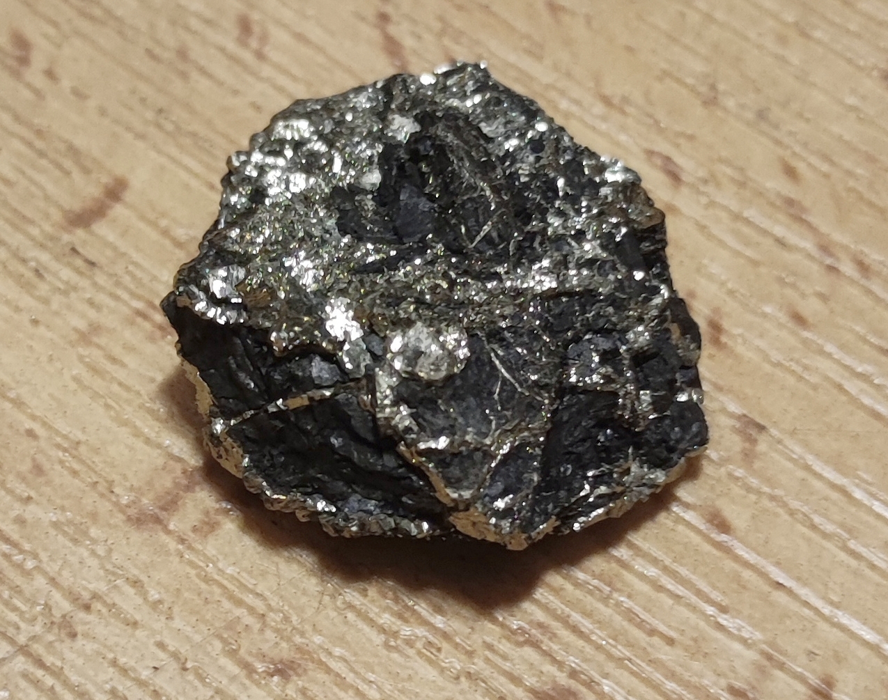

Opravdu bych nečekal, že na mě z hromady HNĚDÉHO uhlí vypadne zrovna tohle.
Byla to dodávka pro automat - Ořech 1 z Ledvic...
https://dspace.cuni.cz/bitstream/handle ... 100487.pdf
- Příspěvky: 71
- Registrován: 20 pro 2021, 19:35
Sirnatější uhlí. Zjevně jdou s povrchovou těžbou do větších hloubek. Když jsme před cca 50 lety brali domů uhlí z hlubinného dolu vedle Bíliny, tak toho pyritu tam byla hromada.
"Carpe diem!"
- Kolja
- Příspěvky: 3453
Našel jsem to samé. Mám ještě schované. Všem jsem tvrdil, že je to zlato. Samozřejmě jsem věděl že není a tušil jsem, že je to pyrit.
- Příspěvky: 690
Môže to byť aj galenit alebo sfalerit
- Příspěvky: 18215
Galenit i sfalerit mají krystaly tmavé, tohle je klasický žlutý lesklý pyrit - na té fotce to moc nevynikne. V hnědém uhlí jsem ho našel poprvé v životě. V lomech a hlubinných dolech to není žádný div, tady mě to ale dost překvapilo. Velikostí byl stejný jako ostatní uhlí, takže zjevně společně s ním prošel prvními síty za drtičem. A ten kámen, kterým je tak hezky prorostlý, není uhlí, ale tvrdý těžký kousek čehosi (rula?)...
