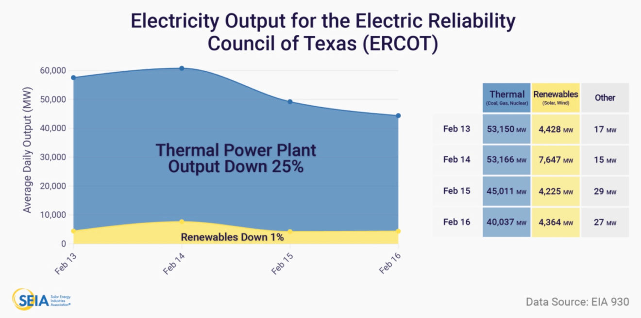

Vyroba v OZE poklesla o 1%. Vyroba v klasickych elektrarnach o 25%. Zaver nech si kazdy urobi sam.
https://www.mojelektromobil.sk/wp-conte ... 20x656.jpg

Výroba OZE poklesla o 1% zo systémového výkonu na základe počasia. t.j. menej svietilo a menej fúkalo(sem tam nejaká namrznutá vrtula).
Klasické zdroje ale poklesli o 25% na základe havárií a porúch pretože ľudský faktor niečo zanedbal. Ak majú také výpadky pri -16°C tak to je potom niečo zle. A neprepojené siete sú tiež problém.
Máš niekde priebeh koľko dodávajú OZE v priebehu roka? Ak je vo februári štandardne nízky výkon OZE a klasiky sú nespoľahlivé tak je zaděláno na prúser.
IMHO: Každá OZE by si mala financovať svojho zálohového klasického dodávateľa na obdobie keď nefúka a nesvieti slnko. V súčasnosti je to skôr naopak.

K tomu poklesu. Z toho obrázku nie je jasné, prečo došlo k poklesu výroby. Vzhľadom na to, že sa mnohé oblasti dostali do beznapäťového stavu, tak by som to skôr tipoval na zníženie spotreby z tohto dôvodu a nie naopak. OZE už z princípu nemôžu pracovať ako systémové elektrárne, preto tie sa odstavovali na úroveň bázy.

Uvnitř článku je graf dodávek energií podle zdrojů během 11.-17. února v Texasu. Jak je vidět tak solárka dokázaly ve zvýšené míře dodávat energii přes den. Zda sníh na panelech přes den roztál a mohly tak fungovat, nebo byl nějak odstaňován netuším, ale není to takhle vždy. No a pak tu máme ty větrníky, které mají také čelit tomu globálnímu oteplování, a když na to přijde, tak nastaly velké propady, protože na to nejsou připravené. Procento?mzprx píše: ↑28 úno 2021, 10:12Vyroba v OZE poklesla o 1%. Vyroba v klasickych elektrarnach o 25%. Zaver nech si kazdy urobi sam.

Z grafu, co som sem daval je zrejme ze ide o 1% z celkoveho vykonu sustavy. Podiel OZE maju okolo 10% z celkoveho.
To su vyjadrenia producenta energie z Texasu, nie moje.

"Natural gas", to budu asi tie plynovky... Uplne hore ten najvyssi podiel s najvyssim poklesom. Skor ma zaraza to jadro, co kleslo 15.2. rano a to, ze po znizeni vyroby veternikov a solaru nevidno postupny narast uhlia a plynu. A tym plynom sa ma asi regulovat.
A vyzera to tak, ze za normalnych okolnosti maju solary obmedzovany vykon a zacali naplno vyrabat, ked sa zacal prejavovat nedostatok energie.

Solar nemá regulátor výkonu, teda má, oblaky. V podstate je to neregulovateľný zdroj. Te špičky 15.,16.,17. mohli vzniknúť tým, že silný vietor dfúkol oblačnosť a mráz stiahol vlhkosť vzduchu, takže sa dosiahlo vyššej účinnosti.
Ten plyn som považoval za celkový výkon. Nevšimol som si popisku. Vďaka. Tým plynom sa regulovalo, vidieť ako špičky so solárom idú proti sebe. V noci plyn hore, cez deň dole. Že nevidno nárast výroby z uhlia a jadra iba znamená, že z dôvodu poklesu spotreby, poklesla aj výroba. Pokles spotreby bol zas spôsobený odpojením odberateľov, či už úmyselným, alebo z dôvodu vyššej moci (potrhané vedenia námrazou, zamrznuté odpojovače, vybuchnuté trafá...)
Celkovo im výroba išla dole o asi 25 GW, čo je asi tak 6x Slovensko.
