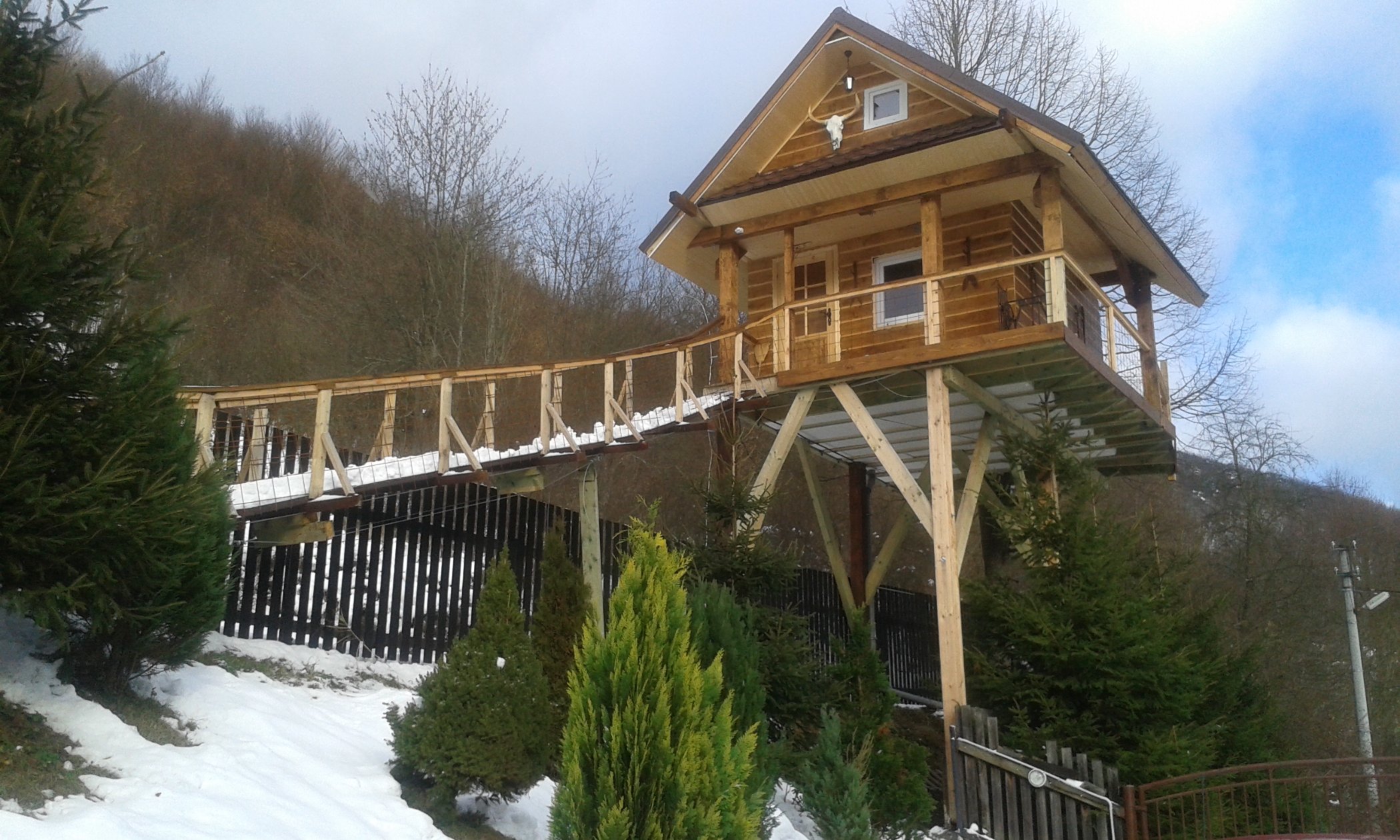

Příspěvek od palo satko » 07 úno 2020, 11:34
Nezvaluj všetko ma ženy. Mam priatela, ktory si kupil opustenu maringotku v Hornej Marikovej. Ten ked zbada zahodeny ohnuty kliniec na ceste hned vie kde ho zatlče. Z tej maringotky urobil ubytovanie pre dvanast ludi a aby to nebolo malo postavil aj domček v korunach stromov s wc, kurenin a tečucou vodou. (starosta mu to schvalil ako holubnik)
