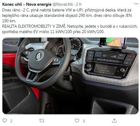

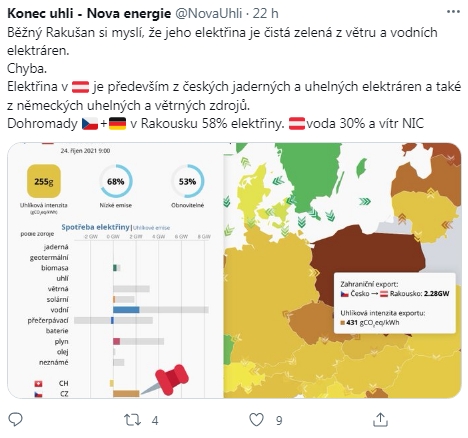

https://twitter.com/NovaUhli

Ten graf ma aj sipky smerujuce z Rakuska do CH, DE, HU, IT, SI, ked sa zapocitaju dovozy a vyvozy je podiel dovozu 4,1% domacej spotreby. Okrem toho, to su okamzite hodnoty,ktore sa mozu rychlo menit. Na obrazku je stav, ked bolo bezvetrie, v tejto chvili maju z vetra 2,33GW, cize asi 25% podiel. Na trhu s elektrinou su presuny medzi statmi bezne, vyrovnava sa tym zataz, vyroba a spotreba musia byt VZDY v rovnovahe.

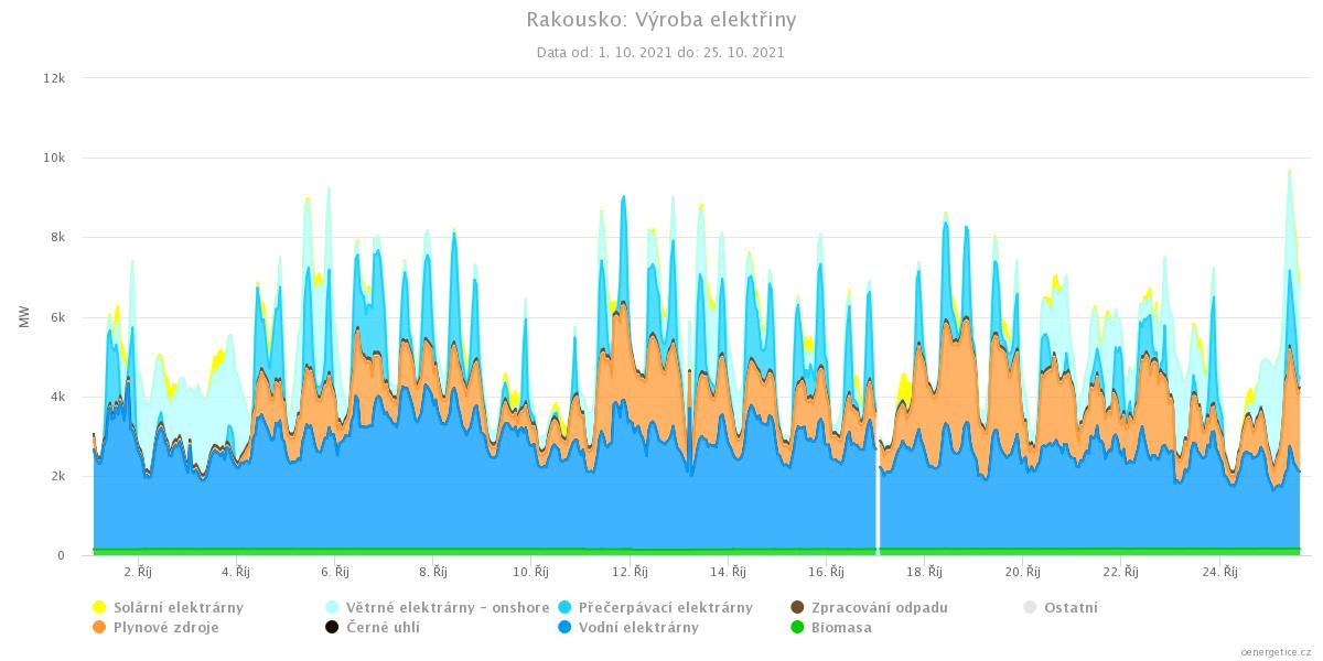

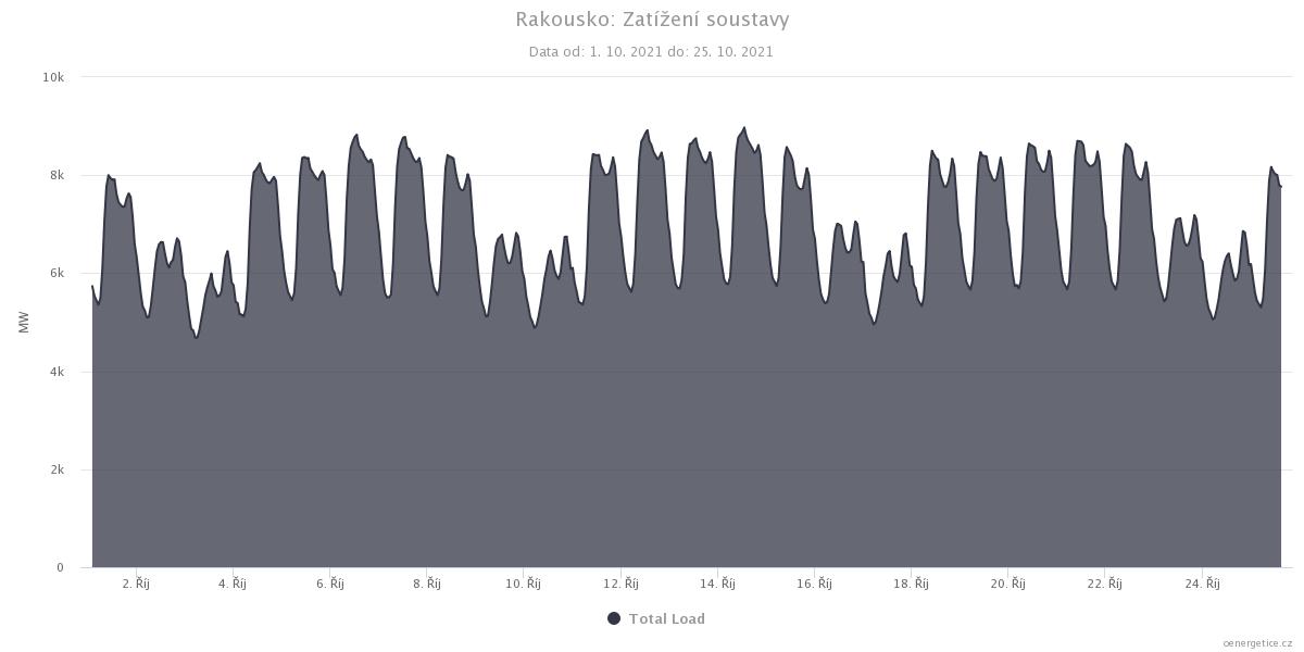

:sipka: Rakousko má podle Energostatu https://oenergetice.cz/energostat
trvale nedostatek 2 GW

Presuny medzi štátmi nie sú kvôli obchodu, ale kvôli zákonom, ktoré popísali páni Ohm a Kirchhof. Taký čo chceli prikázať prírode trhom tu už boli a nik si na ich mená nespomenie. Ale na tých dvoch hore spomínaných pánov si pri prúseroch spomenie každý. Dôležité je saldo pritieklo/odtieklo a v polovici nasledujúceho mesiaca zúčtovanie na cezhraničných vedeniach. Až vtedy je jasné kto bol v pluse a kto zacáluje za prenos, lebo mu vláde sedeli a sedia diletanti.

Martanus, zatazenie sustavy je vratane importu a exportu a to su tie cca. 2GW. Cize cez den obcas dovazaju pre svoju potrebu 5% a vecer vyvazaju 2-3%. Proste ten import nieje pre vlastnu potrebu, ale je vyvezeny do inych statov.
Spocitaj si import a odcitaj export.
https://app.electricitymap.org/zone/AT? ... wind=false

Kto tú "mapu" prevádzkujea sponzoruje?
Pretože je zjavne nepresná a zavádzajúca - už len tým, že nezachytáva skutočné cezhraničné vedenia.

MZPRX tak to je blud. Rakúsko je silne deficitné. Práve preto má rakúska TSO s nemeckými TSO vytvorený spoločný trh, kde absolútne ignorujú kapacity vzájomných cezhraničných vedení. Bola na nich dokonca žaloba, kde prehrali, ale keďže nemci, tak sa nič nedeje a ohrozujú tým všetky okolité sústavy.

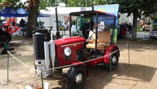

Košík dřeva místo litru benzínu. Nadšenec provedl unikátní přestavbu traktoru na dřevoplyn
Při procházce kolem nablýskané zemědělské techniky na českobudějovickém výstavišti při příležitosti konání agrosalonu Země živitelka 2021 jsme mohli vidět také historickou techniku a unikátní exponáty. Poslední zmíněnou kategorii zastupoval zajímavý a plně funkční exponát Škoda 445G s pohonem na dřevoplyn!
Základ stroje tvoří automobil Škoda 445, který byl uveden na trh v roce 1957. Vzhledově vůz Škoda 445 odpovídal exportní verzi typu 440, většina parametrů zůstala stejná. Kdo provedl přestavbu na traktor není známo. Uskutečnila se však v 70. letech minulého století v Československu. Přestavbu na dřevoplyn provedl v roce 2019 Ing. Petr Šedivý ze Zemědělského družstva Ločenice.
Stroj je vybaven souproudým generátorem vlastní konstrukce se zásobníkem o objemu 60 l. Generátor je opatřen předehřívačem primárního vzduchu a cyklonovým odprašovačem na který navazuje trubkový chladič spolu s jemným filtrem plynu na bází dřevité vlny.
Stroj má obsah motoru 1220 ccm. Jako palivo slouží tvrdé dřevo o vlhkosti maximálně 13 %. Výkon na dřevo činí cca 15 kW. Maximální rychlost činí 45 km/h. Dojezd na jedno přiložení činí 50 km, přičemž spotřeba dřeva činí 25-35 kg/100 km.
https://www.agroportal24h.cz/clanky/kos ... -drevoplyn
